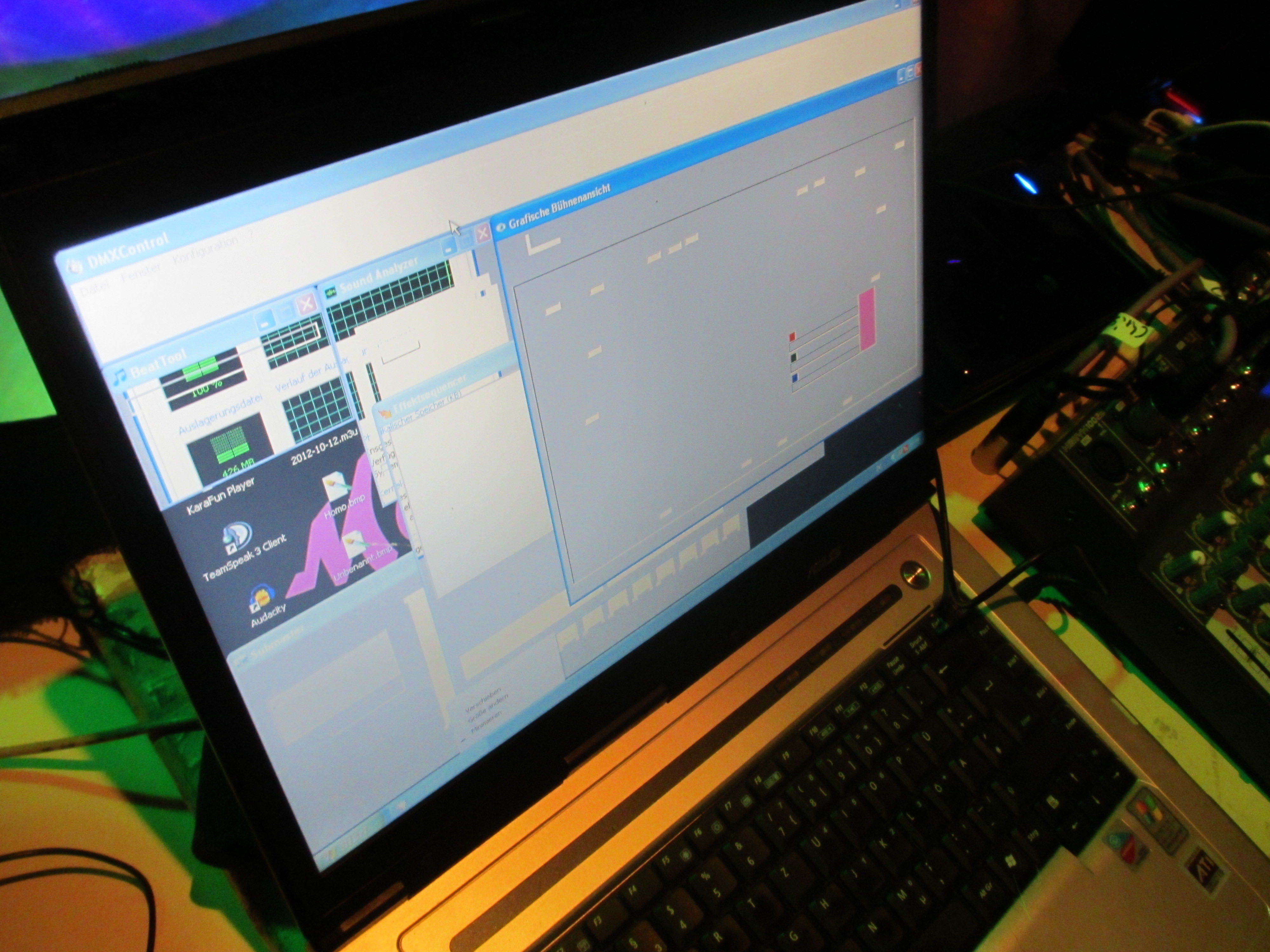

    So, etwas später dann (die Party ging von 18-02Uhr) so gegen 23/24 Uhr hat sich DMXC wortlos^^ ganz komisch aufgehängt.
    Parallel lief bis dahin auf dem PC (winXP) noch WinAmp und audacity für den Mitschnitt. Ich hatte Audacity und Winamp beendet, aber DMXC wollte die Oberfläche nicht mehr laden:
    In dem Bild ist der Colorpicker, der hat weiterhin den Farbverlauf angezeigt.
    Ich weiß nicht ob der Absturz an DMXC lag, aber der PC lief dauerhaft auf 100% CPU Last und brauchte schon einiges an Arbeitsspeicher. (Der Taskmanager hat noch funktioniert.) Noch dazu war der Laptop ultra heiß.
    Obwohl sich DMXC aufgehängt hat ist der Farbverlauf weitergelaufen. Und die Movements auch. Aber komischerweiße hat Color+Gobo-Change gestoppt und ein Lauflicht Effekt ist hängen geblieben. (Hier weiß ich aber nicht, ob die nicht vorher schon gestoppt worden sind, da ich an dem Abend DJ war)

  • Also die Version heißt so: DMXControl_2.12_Setup_20121028.exe
    Müsste die letzte gewesen sein, da das mit den mehreren Effektgruppen ja nur in der geht.
    Ich vermute auch, dass es ein SingleCore ist, hab aber DJ Chris grad nochmal ne Nachricht geschickt.
    Ob DMXC die 100% gebraucht hat weiß ich leider nicht.
    Aber ich hab auch irgendwie java in verdacht, da das MidiClock2Note Java wollte, hab ich nämlich erstmal java draufgespielt und dann hat man einen deutlichen Geschwindigkeitsverlust gemerkt.
    DMXC 2.11 läuft auf dem Laptop bisher ohne Probleme.
