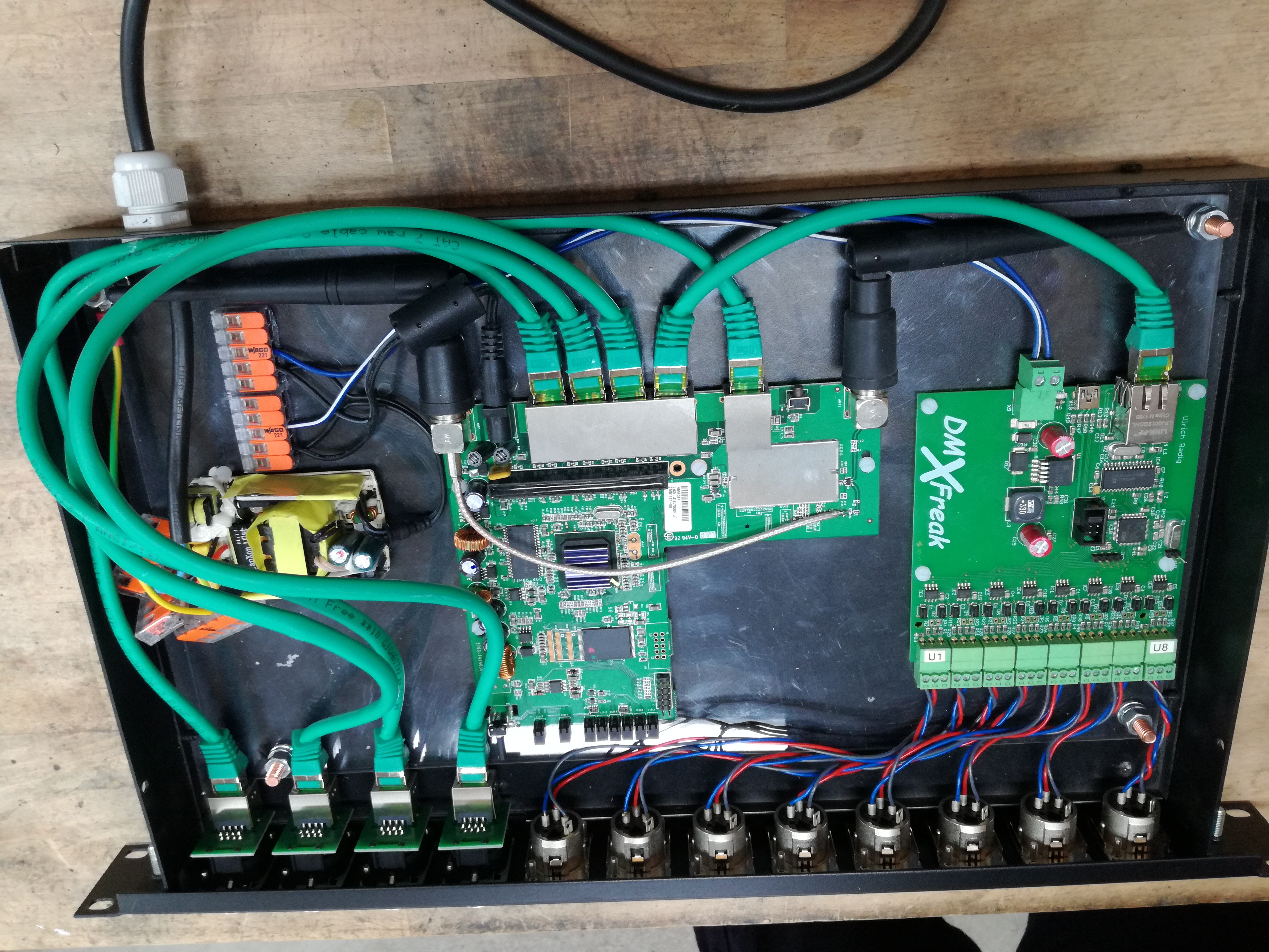

Sehr gerne. Fotos wären sehr cool.
Das Interface selbst ist schon ein paar Tag länger fertig. Ich habe es heute endlich mal geschafft, die Ports entsprechend zu beschriften.
Am meisten würde mich interessieren, wie ihr die Platine am Gehäuse befestigt habt.
In diesem Beispiel wurden M6 Gewinde mit einem Bolzenschweißgerät an dem Blechgehäuse befestigt.
Als "Montageplatte" kommt eine Makrolon Platte zum Einsatz. Die darauf befestigen Platinen
sind mit Kunstoff Schrauben fixiert. Somit ist der Aufbau komplett isoliert.
Befestigt sind:
1. Netzteil (altes Steckernetzteil mit 12VDC und ausreichend Strom)
2. Router ist ein Linksys WRT54GL (mit OpenWRT Firmware)
3. Octo Node vom Radig.
Frontseitigige Anschlüsse sind:
1. WAN (darüber kann bestehendes Internet angezapft werden)
2. 3x Ethernet (Ein oder zwei wären ausreichend, aber der Platz war halt da)
3. 8x XLR für die 8 DMX Universen.
Die Blende selbst ist eine fertig gestanzte. Bisher haben die innenliegenden WLAN Antennen keine Probleme bereitet. Bei Bedarf kann man diese noch Rückseitig aus dem Gehäuse führen.
Das fest montierte Netzkabel ist bewusst so gemacht, sodass man eine Schwachstelle weniger hat.

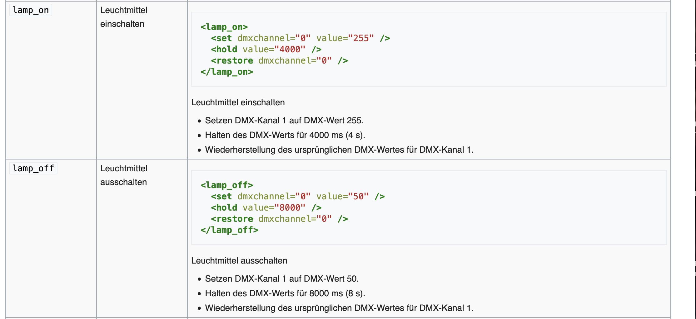

QuoteWas meinst Du mit "Lampe einschalten bis zum nächsten DMX-Befehl"? Dieser Abschnitt ist für Geräte die ein "nicht-LED" Leuchtmittel haben das gezündet werden muss. So wie HMI-Lampen (Gasentladung). Das ist heutzutage bei den ganzen LED-Sachen nicht mehr nötig.
Ahja, stimmt diese Geräte sind ja auch noch im Umlauf! Aber bei mir nicht mehr im Einsatz. Zur Verständlichkeit, die zeitliche Angaben 4 sec bezieht sich also auf die Zeit, die der DMX Befehl am Gerät anliegt und ist nicht die Leuchtdauer des Leuchtmittels. Dann habe ich es verstanden.

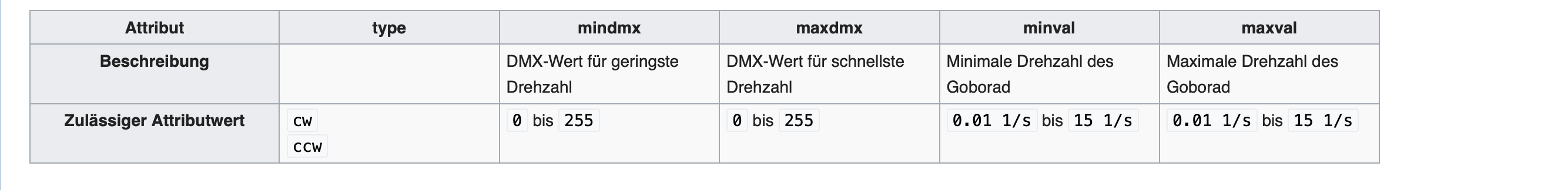

Wann benutze ich CW und wann CCW?
Kann ich auch die Lampe dauerhaft ein und ausschalten? also bis der nächste DMX Befehl kommt, hier in dem Beispiel sind es ja nur 4 sec, vermutlich sollte das nur ein Lampenprüfung darstellen. Kann ich auch mehrere Prozedures mit der selben Funktion nur unterschiedliche länge erstellen?
Beispiel Lampe on: einmal nur für 4 sec als Lampenprüfung und einmal für Dauerlicht.

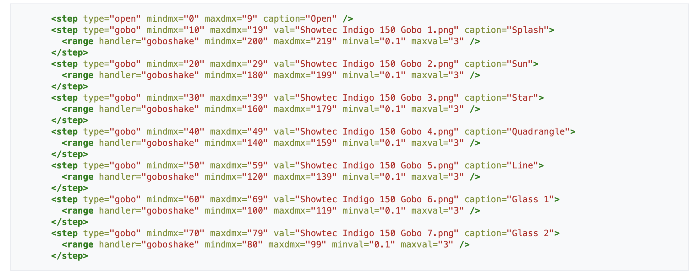

Bezüglich den Werten für minval und maxval, da diese in den Bedienungsanleitungen und Kanalübersichten nicht angegeben werden, aber diese an fast jeder Position im DDF für die unterschiedlichsten Funktionen angegeben sind, gibt es da eine Schätzwerte aus der Praxis zugeordnet zur Funktion? Oder kann man diese MINVAL und MAXVAL weglassen, wenn man sich nicht sicher ist? Weil in der Beschreibung im WIKI steht nur folgendes:
QuoteDie eingetragenen Werte bei
minvalundmaxvalfür die minimale und maximale Goboshake-Frequenz sind hier im übrigen Schätzwerte, da diese nicht in der Kanalbelegung oder an anderer Stelle in der Bedienungsanleitung angegeben sind. -
