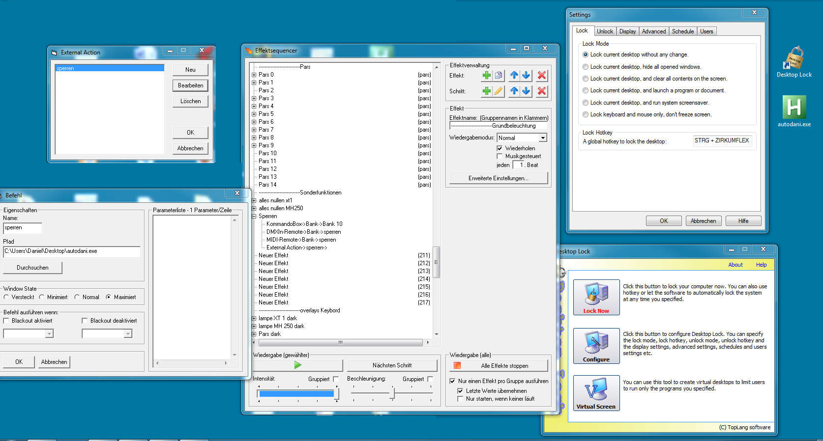

  • Hallo ich hab ja das gleiche problemm in der Discotheke das jeder auf dem Touch Monitor und auf dem ext dmx Pult das als DMX funzt und midi Keybord rumfummelt.
    Jetzt hab ich das so gelöst da ich ja mehrere Buttenbox Seiten habe.
    Effekt - Komandobox - Bank - 10 (seite 10 ist leer)
    - DMXIn Remote - Bank - Sperren (einefach eine leere Bank)
    - Midi Remote - Bank - Sperren (einefach eine leere Bank)
    - External Action - Sperren
    Mit External Action starte ich eine Sperren.exe die ich selbt angelegt habe die nix anderes macht wie eine Tastenbomination drückt.
    Im Hintergrund läuft bereits beim Windows start das Programm Desktop Look das einfach durch eine TastenKombination den PC sperrt.
    zum Entsperren drückt man manuell auf der Tastertur diese Komination, dann habe ich auf der Komandobox Bank 10 ganz unten rechts in einem Feld ein kleiner strich drin der bei Betätigen einfach wieder auf die Bank 1 Schaltet dort schalt ich mir einfach wieder die Bank 1 von DMXIn ein und Midi Bank 1 ein.
    So mit ist der Pc volständig gespert.
