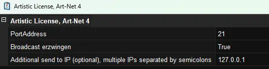

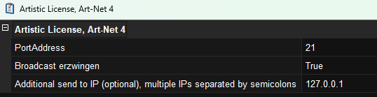

    Ich habe das jetzt mal testweise auf ein anderes, freies ArtNet-Universum gelegt. Das Ergebnis ist allerdings immer noch das gleiche.
    Hier die (neue) Konfiguration in DMX-Control 3.3.3

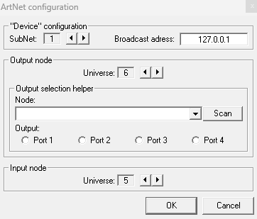

    Das habe ich in DMX-Control 2.12.2 eingestellt:
    Ich habe auch jeweils immer ein Universum nach oben und unten ausprobiert um Fehler durch eine mögliche unterschiedliche Zählweise auszuschließen (0,1,2,... vs. 1,2.3,...).
    Aber es ist immer das gleiche Ergebnis (ich bekomme nur Fragezeichen):
