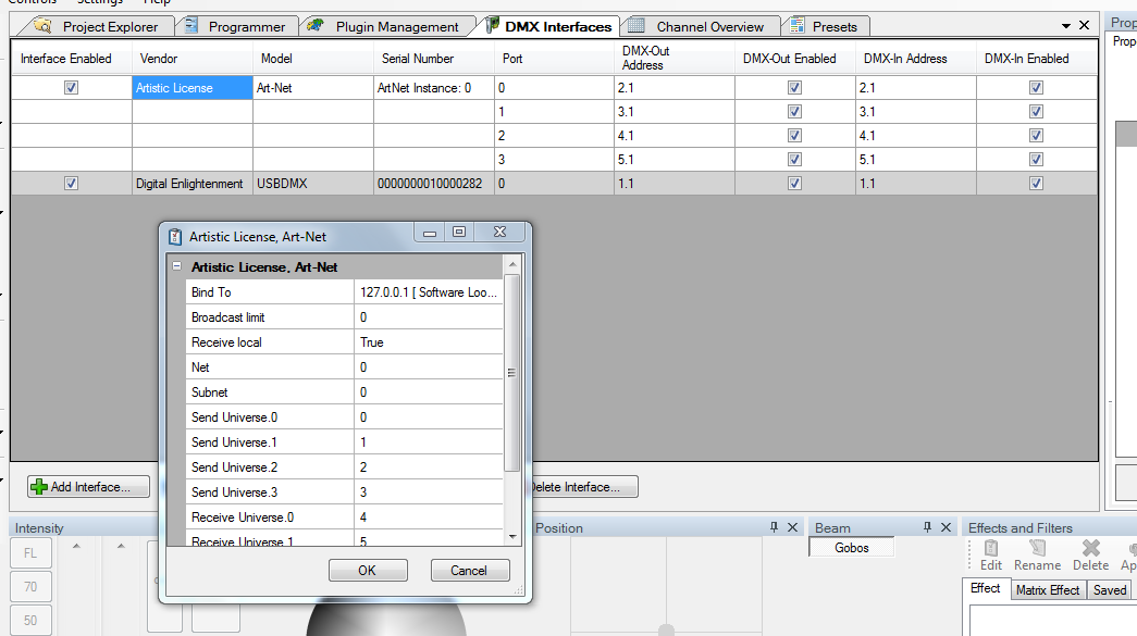

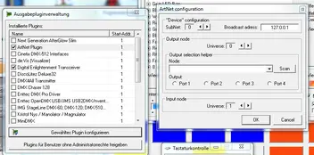

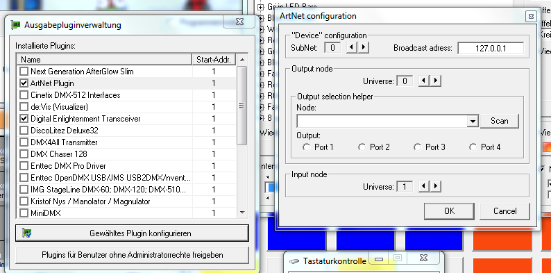

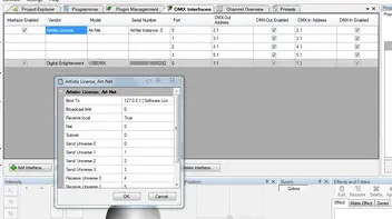

    Vielleicht kann ja auch jemand einen Fehler in den angehängten Bildern ausmachen?

  • Wenn ich den Fader von Channel 1 in DMXC3 bewege bekomme ich in DMXC2 Channel 1 keinen Input.
    Der Patch macht so auch gar keinen Sinn.
    Du hast das erste Art-Net Universe 0 auf Universe 2 in DMXControl gepatcht. Der "Channel 1" wird wohl im ersten DMXControl Universe gepatcht sein? Und DMXControl 2 empfängt nur Art-Net Universe 1. Das ist in DMXControl 3 aber auf Universe 3 gepatcht.
