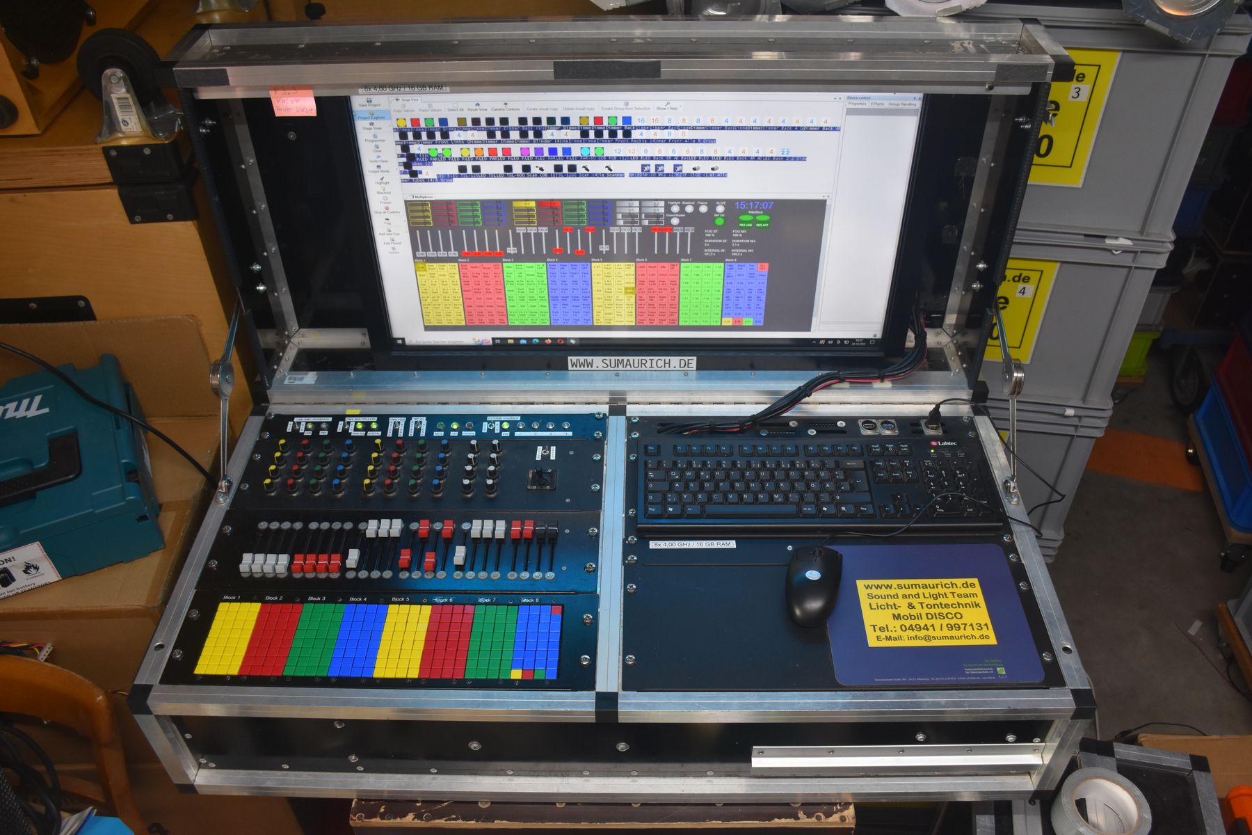

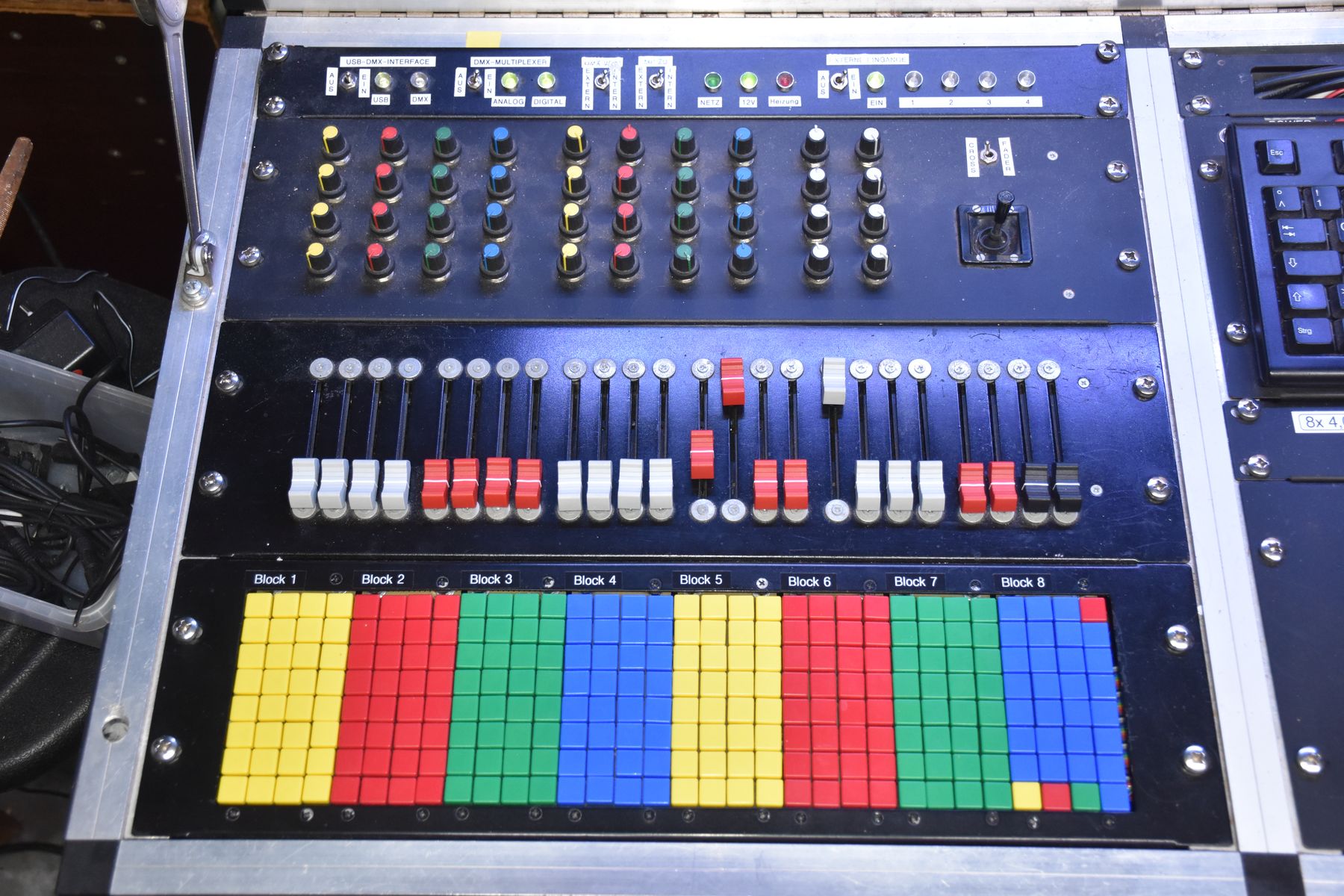

    Ich selber habe mir ein DMX-Board selber gebaut.
    Das basiert im Grunde auf der Bauanleitung von Digital Enlightenment.
    Es geht hier im Grunde um den DMX Multiplexer:
    DMX-Multiplexer
    Dies wurde noch um Digitale Eingänge erweitert.
    Eingebaut in ein klappbares Gehäuse, in dem auch der PC verbaut ist.
    War mittlerweile sehr viel Aufwand.
    Würde ich heute wohl auch nicht mehr so bauen.
    Für die analogen (Fader) würde ich so was wie das Botex SDC-24 DMX Desk verwenden, ganz einfaches Board.
    Hiervon kann man für mehr Fader auch mehrere Pulte kaskadieren.
    DMX hat gegen über MIDI halt eine höhere Auflösung
    Für Taster ist MIDI dann wieder die richtige Wahl.
    Gruß Steff
    Am Ende wird alles gut !
    May the light be with you

  • Hallo Hydrum ,
    Würde mich ja auch sehr reizen für die Zukunft, aber kann mir gut vorstellen, dass das ein grauenhafter Aufwand ist... umso mehr aber Hut ab! ;)
    Grauenhaft würde ich nicht sagen, hat schon Spaß gemacht.
    Wenn man das dann auf Veranstaltungen verwendet und die Gäste sich daran erfreuen können, ist das schon toll.
    Waren mittlerweile auch schon einige Jahre von der ersten Idee, Gehäuse aus Aluminium Profilen und Platten bauen, 19“ Platten modifizieren (das ganze hat 19“ mit 2x10 HE) Material aussuchen und besorgen, Elektronik entwerfen modifizieren und bauen, Pc und Monitor sowie Tastatur usw.
    Motherboard vom PC schon ein paar mal modernisiert, .
    Größerer Monitor
    Am Anfang 128 Taster und später auf 256 erweitert usw. usw.
    Gruß Steff
