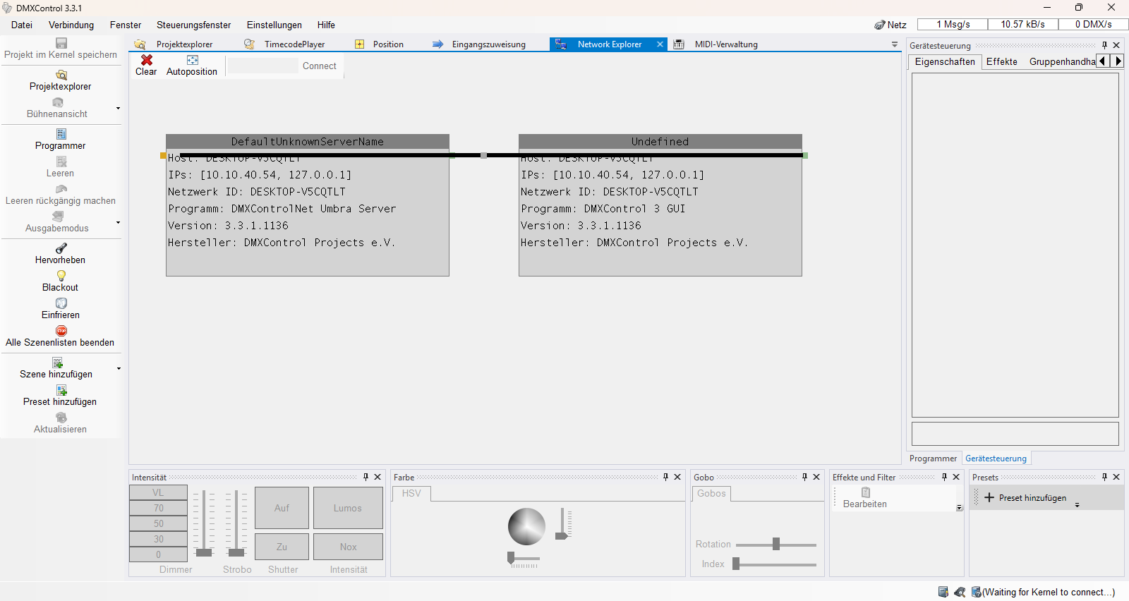

    Ich bin’s mal wieder, ich habe seit kurzem ein Problem. Es wurden keine Updates gefahren und im Dateiverzeichnis eigentlich nichts geändert doch seit kurzem will der Kernel sich nicht mehr verbinden, ergo läd die GUI nicht weiter. Ich hab mal die Logs, ein Screen vom Connection Network sowie die Ereignisanzeigen mit angehängt. Hat einer eine Idee wieso der Fehler auftaucht?

    Interessant ist dass ich an meinem Laptop beim Network Explorer mit doppeltklick was einstellen kann. Am besagten System öffnet sich zwar ein Fenster, zeigt aber lediglich „DefaultUnknownServerName“

    Bei Network-id: steht überall der richtige Namen drin
  • Manuell angestoßen hat er sich verbunden. An irgendeinem Punkt meldet er auch das er es versucht, oder ich verwechsle diese Statusmeldung mit dem Umbra.
    Es wird aber leider kein Fehler was die Verbindung betrifft ausgeworfen. Lediglich die Fehler von der Ereignisanzeige.
    Der PC wurde auch nicht umbenannt. Also die Network-id ist überall gleich und richtig. Und per manuell Connect verbindet er im Network Explorer auch alle 3 Bereiche auch richtig
