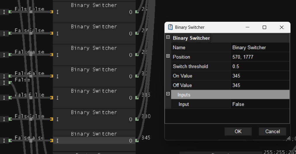

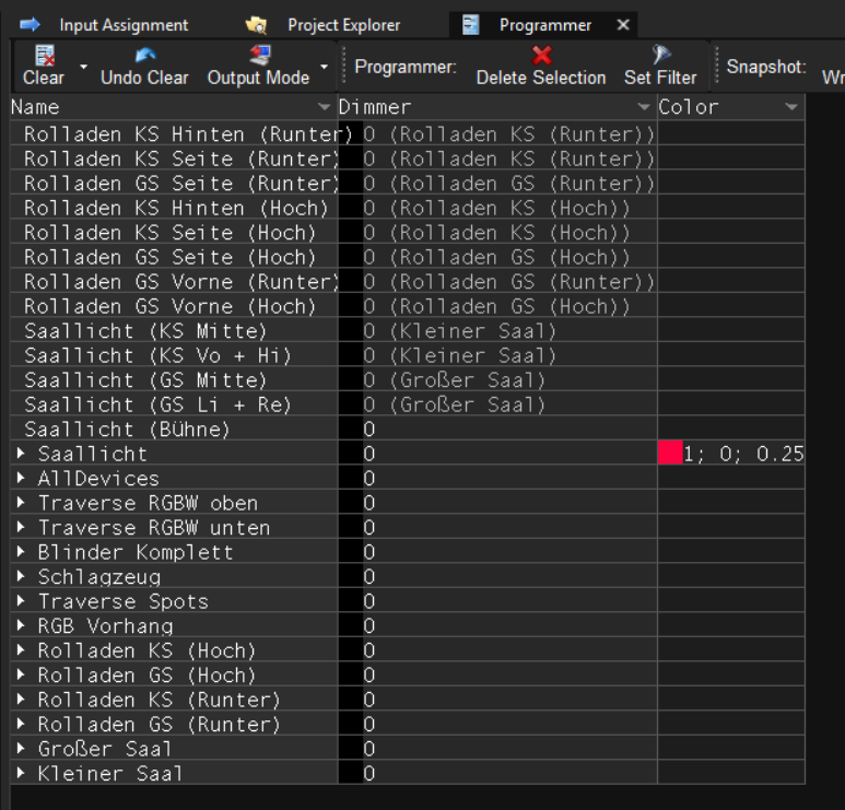

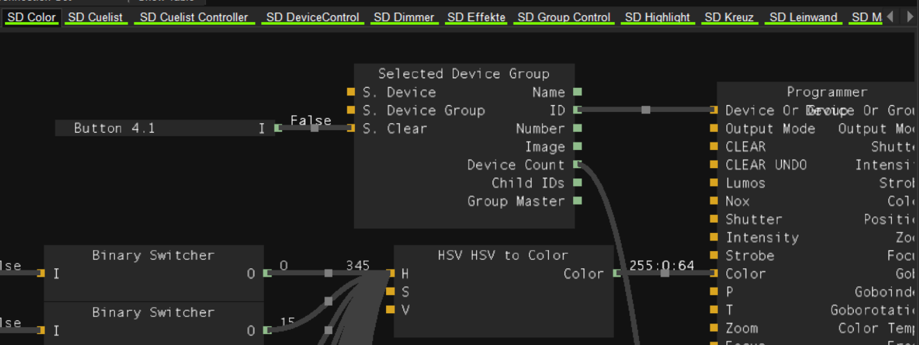

KaHe10 hat schon ganz richtig vermutet: Das Problem liegt im Input Assignment. Du hast im Verbindungssatz (ConnectionSet) SD Color entsprechend eine Funktion drin, welche die Farbe setzt:
Diese 255;0;64 am Ausgang des HSV to Color Nodes entsprechen genau dem Rot/Pink-Ton, der ausgegeben wird. Dieser kommt davon, dass du auf der linken Seite mit den Binary-Switchern den Wert setzt. Das wird tatsächlich beim Start gesetzt, denn DMXControl 3 führt die ConnectionSets am Anfang einmal aus. Das Problem rührt genauer daher, dass du hier bei der Off Value ebenfalls den Wert setzt:
Aber es gibt eine Lösung dafür: Setze einfach den Wert nicht
Ich weiß, man ist verleitet hier einen Wert einzutragen, weil schon einer drin steht. Du kannst hier prinzipiell aber auch keinen Wert eintragen:Wenn du das für alle Binary-Switcher machst, dann wird beim Start kein Wert mehr gesetzt (bzw. genauer ein leerer Wert an den HSV to Color Node übertragen, der daraufhin die Ausgabe blockiert, da der Wert nicht gültig ist) und die Farbe landet nicht mehr im Programmer. Apropos Programmer: Dieser ist ein gutes Stichwort, denn beim Schauen in den Programmer sind mir noch andere Werte aufgefallen, die am Anfang gesetzt werden:
Diese kommen auch aus dem Programmer. Da musst du mal schauen, ob die dich stören, oder ob du dort auch einen ähnlichen "Trick" anwenden kannst wie bei der Farbe.

Die HAV to Color war eigentlich nur dafür da um auf einem Streamdeck die Tasten zu färben, interessant das dieser Wert lediglich beim Saalllicht angewendet wird🙈Aber dann nehm ich das mal raus und schau ob es dadurch behoben ist
