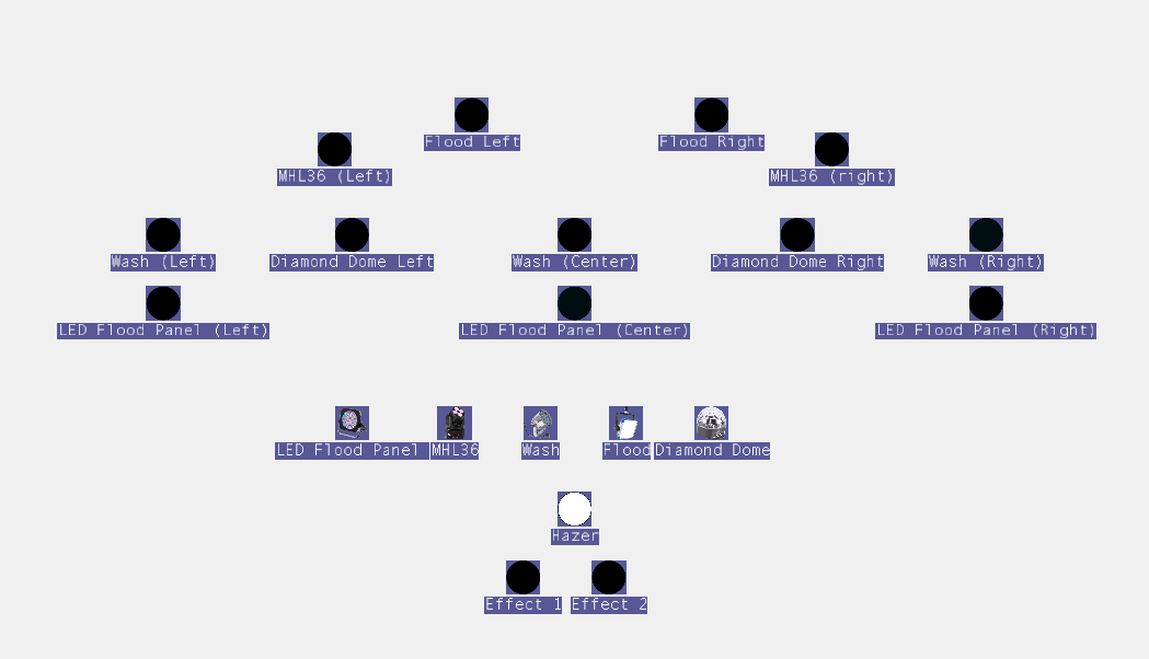

    wiederum das die stage view - wo ich halt gerne die washs jeweils mit einem LED Panel verlinken wollen würde um bei bedarf und grösserer bühne eine verbreiterung des setups machen zu können...
    abereben - mal gucken wie ich das löse...
