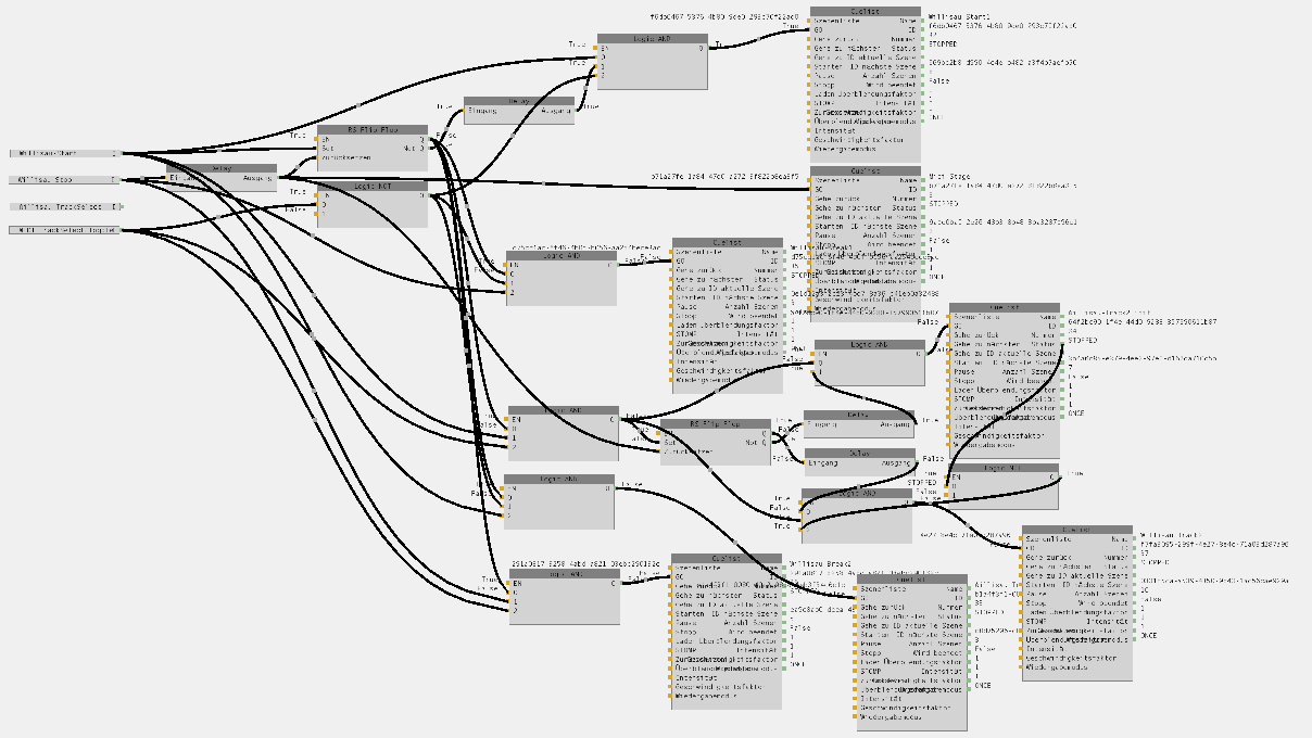

    und so sehen z.b. die logikgates eines loopersongs aus....
