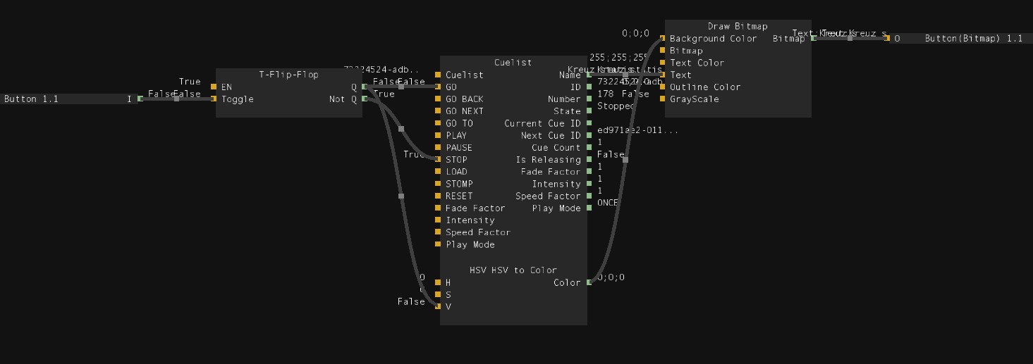

  • Also wenn ich dein Projekt mal so anschaue, hast du beim Input Assignment alle Register gezogen. Das Problem ist dabei, dass deine Connection Sets alle aufeinander aufbauen und hier womöglich kettenreaktionen auslösen. Du steuerst z.b. GoTo an. Wenn hier eine 0 am Eingang anliegt, wird die erste Cue gestartet.
    Ohne das jetzt mir zwei Stunden anzuschauen würde ich sagen, du musst da etwas komplexität raus nehmen und eine einheitliche Ansteuerung bauen. Z.b. würde ich an einigen stellen den LTP Node verwenden. Hier kann man sogar in den Einstellungen festlegen, dass Werte wie 0 oder null oder so ignoriert werden. Das vereinfacht dir einige Connectionsets.

  • Du steuerst z.b. GoTo an. Wenn hier eine 0 am Eingang anliegt, wird die erste Cue gestartet.
    Damit ist ein Eingang am Cuelist-Node gemeint.
    Als Beispiel beim Input Assignment bei General/Seitenwechsel wäre es einfacher einen LTP zu nutzen anstelle on 20x Binary Switcher?
    Ich selbst habe in dein Projekt noch nicht reinschauen können. Was nutzer99 mit dem Hinweis "verwende doch ein LTP-Node" meint: dieses bietet seit DMXC 3.3.0 einen weiteren Ausgang, der mitteilt, an welchem Eingang die Werteänderung unter Berücksichtigung der für das Node gewählten Einstellungen zuletzt erfolgte. Kommen am LTP-Node also 10 Buttons / Taster an, wählst du in den Einstellungen die Option "Ignore Zero values" (oder so ähnlich) und dann nennt dir der zweite Ausgang immer den Button, den du zuletzt gedrückt hast. Alle Buttons selbst brauchen dabei nur ein True bzw. 1 zu schicken, wenn man sie drückt.

    • Der von nutzer99 angemerkte Punkt zum Thema "die massenhaft verwendeten Binary Switcher durch LTP-Nodes" ersetzen möchte ich so grundsätzlich auch unterschreiben und sogar erweitern. Denn ihr "schiebt" in vielen Connectionsets mal mehr mal weniger Werte in einen Input eines Nodes. Dieses wird nun von DMXC3 nicht explizit unterbunden, aber am Ende kann es passieren, dass nicht klar ist, wie welcher Wert durchgereicht werden soll. Sollen also mehrere Werte in einem Input verarbeitet werde, sollte dies mit einem vorgeschalteten Logik-Node in geordnete Bahnen gelenkt werden. Das kann eben ein LTP-Node sein, aber auch ein Math-Node oder ein Logic-Node. Diese Nodes stellen ja auch immer mehrere Inputs zur Verfügung. Am Ende kommt im Idealfall an jedem Input eines Nodes auch immer nur eine Verbindung an.
    • Insgesamt solltet ihr euch aber grundlegend über euer Ansteuerungskonzept Gedanken machen. Ihr habt in eurem Projekt eine sehr komplexe Livesteuerung realisiert, die vergleichsweise viel ausschließlich auf dem Programmer basiert. Dass ihr euch hier immer wieder mal das Licht auf der Bühne ausschaltet, wundert mich in dem Sinne nicht, wenn es Probleme bei den Abhängigkeiten im Input Assignment gibt. Denn wie an vielen Stellen gesagt, dient der Programmer in DMXControl 3 vorrangig dem Programmieren von neuen Lichtstimmungen und dem Ändern von vorhandenen - aber weniger, um damit eine Liveshow zu fahren.
