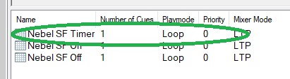

    • drei Cuelists und
    • zwei Fader, um den Wert für den Fade-Factor zwei der drei Cuelists zu manipulieren
    • einen Fader zum Ändern der Intensität sowie
    • zwei Buttons zum Ein- / Ausschalten des "Timers" und zum manuellen Nebeln
    Um nun die Zeit zwischen den Nebelausstößen einzustellen, baust du eine Cuelist, welche
    • als erste Cue eine leere Cue umfasst, der du über die Fade bzw. Wait-Time hauptsächlich mitgibst, wie lange die minimale Zeit für die Pause zwischen zwei Nebelausstößen betragen soll.
    • als zweite Cue eine Special Cue beinhaltet, über die du die eigentliche Cuelist für den Nebenausstoß aufrufst.
    Der Fader vom Softdesk wird dann mit dem Input für den Fade-Factor der Cuelist verbunden. Liegt der Wert bei 100%, läuft die Cuelist mit den entsprechend angegebenen Zeiten. Reduzierst du ihn, läuft die Cuelist entsprechend langsamer. Über den Wertebereich des Faders kannst du hier ggf. einen Mindestwert definieren. Die Cuelist für die Zeit zwischen den Nebelausstößen läuft kontinuierlich im Loop.
    Die Cuelist für den Nebelausstoß läuft immer nur einmal und beendet sich mit der letzten Cue. Deswegen umfasst die Cuelist für den Nebelausstoß ebenfalls zwei Cues, wobei
    • die erste Cue beinhaltet den gewünschten Wert für die Intensität des Nebelausstoß entweder als festen Wert oder in Form eines Parameter-Masters
    • die zweite Cue ist eine leere Cue, die die minimale Dauer des Ausstoß selbst bestimmt
    Analog zur Cuelist für die Pause zwischen den Nebelausstößen verlängerst du mit dem Fade-Factor die Zeit für die Dauer des Nebelausstoßes. Insgesamt liegt die Logik für die Zeit hier eben nun in den Cuelists und weniger im Input Assignment. Aber auch der Vorschlag von MWSysTech ist definitiv nice - lässt sich aber erst ab DMXControl 3.3.1 so realisieren.

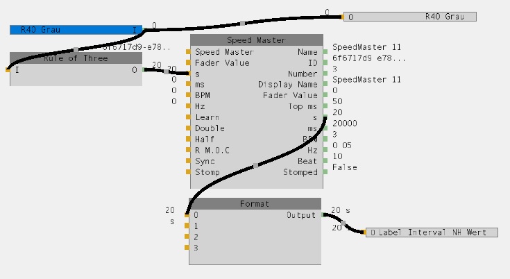

    Ich habe insgesamt drei Connectiosets im Input Assignment angelegt.
    Diese sind für die Nebelpause (Interval):
    R40 auf der linken Seite ist der Fader und R40 auf der rechten Seite ist die Anzeige.

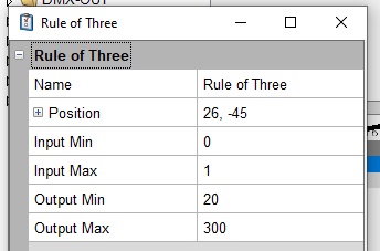

    Das geht in einen Rule of Three in dem definiert ist welche Zeiten man mit dem Regler einstellen möchte.
    Bei mir ist das minimal 20s und maximal 300s
    Das geht in einen Speedmasteter der im Device Control verwendet wird.
    Für die Anzeige mit einem Label gibt es am Sekundenausgang noch einen Format Node und halt den Label zur Anzeige im Softdesk.

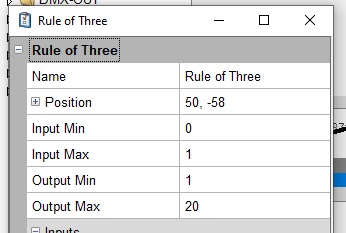

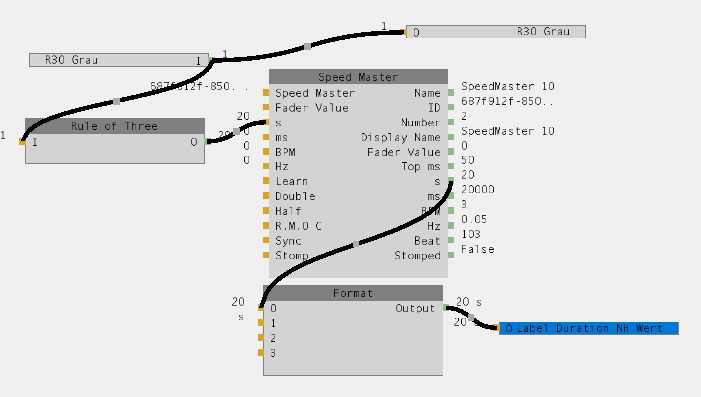

    Als nächstes eines für die Nebelzeit (Duration):
    Der Rule of Three ist hier bei mir minimal auf 1s und maximal auf 20s gestellt.
    Das weitere ist wie beim ersten nur ein weiterer Speedmaster und die Formatierung für die Anzeige usw.

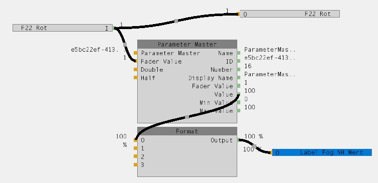

    Der dritte ist für die Nebelmenge (wenn Deine Nebelmaschine das unterstützt):
    Hier wird nur ein Parametermaster verwendet.
    Auch hier unten die Formatierung und Anzeige.

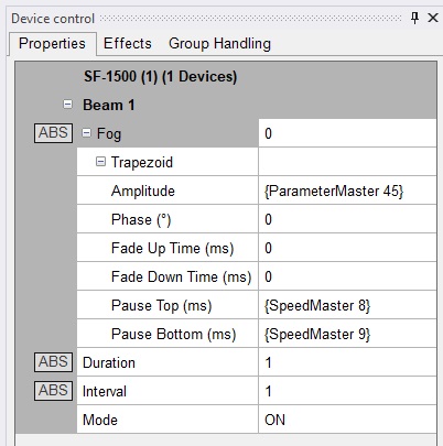

    Diese Master habe ich einfach im Device Control in dem Trapezoid 1D Effekt eingetragen:
    Die mit der 45 für die Nebelmenge, die mit der 8 für die Nebelzeit und 9 für Nebelpause.
    Das dann in einer Cuelist gespeichert. Beim starten dieser Cuelist wird das wir über die Fader eingestellt Zeitlich ausgeführt.
    Diese Cuelist hat die Priorität 0.

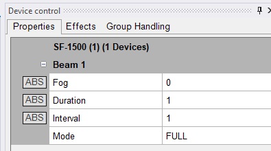

    Nun habe ich im Device Control noch eingestellt das die Maschine auf Voll an geht.
    Bei mir sieht das so aus:
    Auch dies ist in eine Cuelist gespeichert.
    Diese Culist hat aber die Priorität 10
    Wenn diese über einen Button gestartet wird, bei mir mit einem Button als Taster konfiguriert, überlagert sie andere Cuelisten so lange sie läuft, wegen der höheren Priorität.
