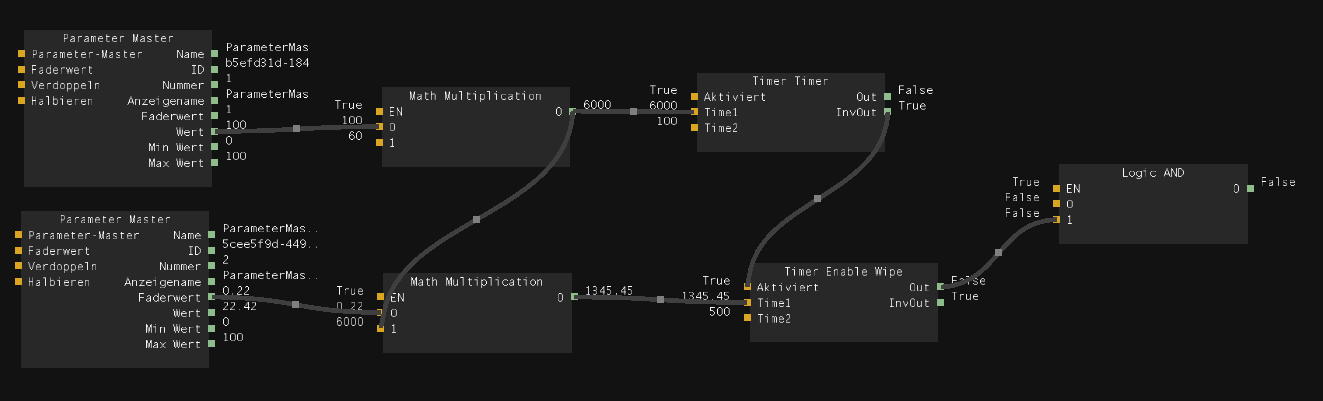

    Aus welchem Grund willst du denn diese Funktion haben? Um den Raum halbwegs konstant benebelt zu halten?
    Wenn ja, dann wäre das sowieso eher ein Job für einen Hazer.
    Also ich kann verstehen, dass du da beide Parameter manuell kontrollieren willst. Ich habe das früher auch gemacht. Ich habe dann festgestellt, das eigentlich gar nicht wirklich oft brauche. Heute mache ich einfach ein paar vorgefertigte Cuelists. Beim Aufbau oder bei der Probe kann ich testen welches Ausstoßzeit und -menge ich brauche und dann hinterlege ich das einfach in der Cuelist.
    Wenn es unbedingt übers IA sein muss glaube ich aber, dass die Funktion einfacher zu realisieren ist. Ich hoffe ich habe deine gewünschte Funktion richtig verstanden, weil es sind schon sehr viel weniger Blöcke bei mir...
    • 1. Timer steht auf Zeitgeber und macht das "Gesamt"-Intervall. hier z.B. alle 6000 ms. Dieses Intervall kann über den 1. Parametermaster eingestellt werden und man kann das noch irgendwie skalieren und Offset und so, damit halt der gewünscht Wertebereich genau abgedeckt wird.
    • 2. Parametermasterwert wird multipliziert mit dem Intervall aus Schritt 1. Damit hat man den Anteil der An-Zeit, skaliert mit dem aktuellen Gesamtintervall. hier z.B. steht der Master grade auf 0,22, also sollen 22% des Gesamtintervalls auch Nebelausstoß sein. 22% von 6000ms sind 1345ms.
    • Diese Zeit kommt in einen 2. Timer, der auf Einschaltwischen steht. Dieser Timer macht dann das Signal für die Nebelmaschine. Wenn der 1. Timer nach dem Gesamtintervall abläuft (hier 6000ms), dann gibt es ein kurzes (hier 100ms) langes aus/ein-Schalten. Das triggert den zweiten Timer, der auf die ansteigende Flanke reagiert und den Ausgang solange true hält wie in Time1 (hier 1345ms) definiert.
    • Das kann man noch mit Und-Verknüpfen und nur durchgeben, wenn der Button auf dem Softdesk das aktiviert oder so.

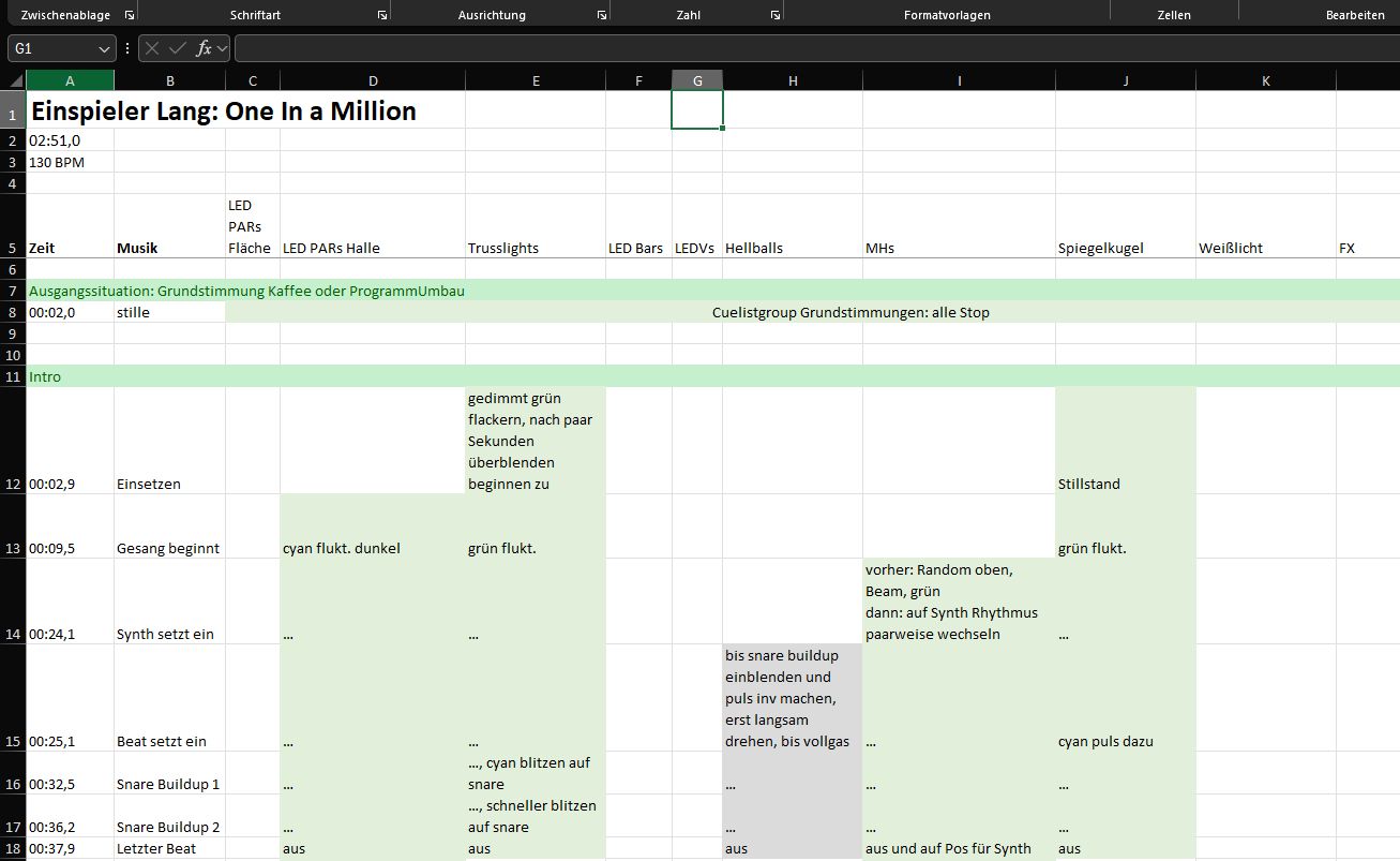

    Also bei mir sieht das so aus, dass ich mir erstmal das Lied paar mal anhöre und so ein bisschen rumträume wie das denn aussehen könnte. Klingt jetzt etwas esoterisch... Aber gut, Kreativität hat.
    Und dann gehe ich her und nehme mein Excel Template und mach erstmal einen Plan. Da steht dann drin welches Gerät/Gruppe was machen soll.
    Ich nutze im Timecodeplayer aktuell nur Cuelist Tracks. Meine Timecodeshows haben immer mindestens zwei Tracks: Launcher und Beat
    Der Launcher hat wie der Name schon sagte nur die Aufgabe andere Cuelists zu starten und zu stoppen. z.B. beatgesteuerte oder kurze Blinds. Ja, kann man auch anders machen. Ich habs bei DMXC2 schon so gemacht, daher.
    Bei der Cuelist Beat setze ich per Input Assignment sobald die Cuelist läuft den gewünschten BPM Wert auf den Speedmaster. In der Cuelist sind dann mehrere Cues, die aber komplett leer sind. Sie dienen nur dazu den Speedmaster im Verlauf der Show zu synchronisieren. Ich bin ein bisschen wahnsinnig was absolute Beatsynchronität betrifft... Auch hier wieder per Input Assingment: Immer wenn sich die aktuelle Cue der Cuelist ändern wird beim Speedmaster der Sync getriggert.
    Alles was beatgesteuerte Effekte sind mache ich wie gesagt über meinen Launcher Tracker. Alles andere: z.B. Farbe einstellen, Bewegungsabläufe über eine Cuelist pro Gerät/Gruppe.
    Konkretes Beispiel: MHs sollen bissl wild fahren, schönes Gobos, einige blau einige grün, alle immer bisschen an, aber ein Puls auf den beat von nur ein paar MHs.
    Ich würde jetzt hergehn und eine Cuelist "MHs" machen und in die Timecodeshow reinziehen. Diese Cuelist hat eine Cue in der steht die Bewegung drin. Und eine weitere Cue für Gobos, Farben, Dimmer. Diese Cues werden per Timecode an der richtigen Stelle gestartet und läuft eben so lange wie gebraucht. Die Bewegungs Cue starte ich immer bisscher eher, damit man nicht das anfängliche "auf Position fahren" sieht. Eine weitere Cuelist in der nur der Dimmerkanal beatgesteuert pulst wird über den Launcher gestartet und gestoppt. Diese Cuelist hat eine höhere Prio und die DMX Mischung auf HTP gestellt sein.
