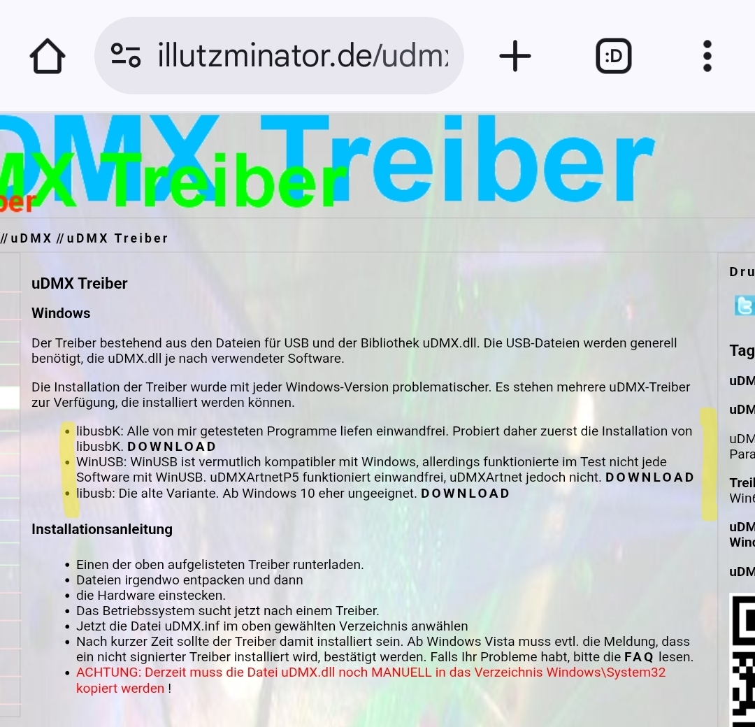

    Das Interface funktioniert eigentlich schon, allerdings musste ich etwas mit den Treiberinstallationsvarianten von illutzminator rumspielen...vielleicht ist da auch ein bißchen was durcheinander gekommen. j

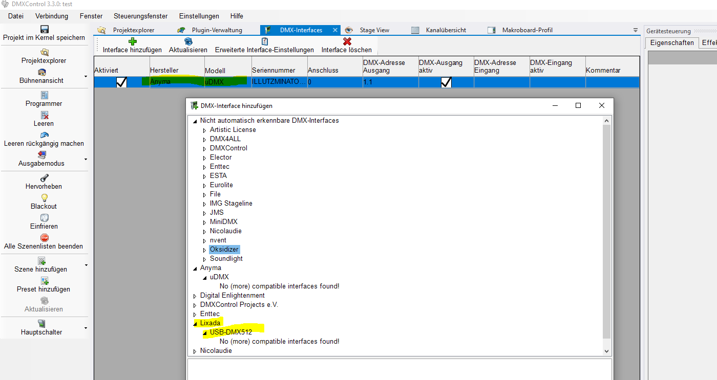

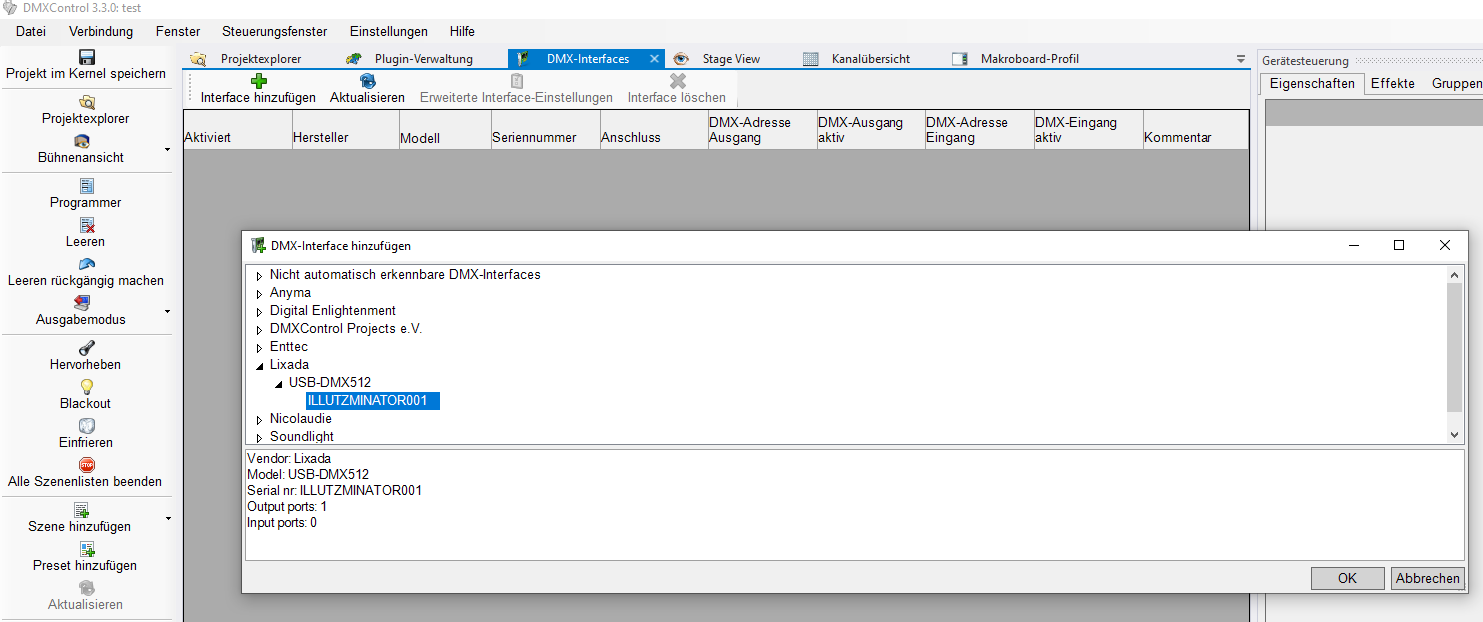

    Ich habe das mit dem Interface einbinden nochmal genauer getestet:
    1.) Interface gelöscht

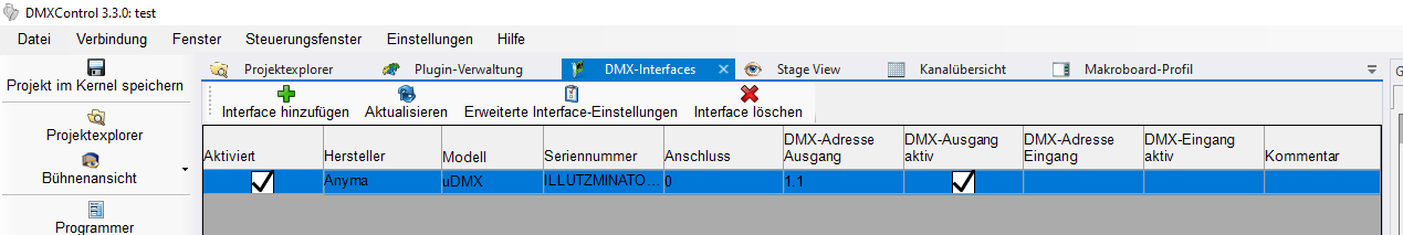

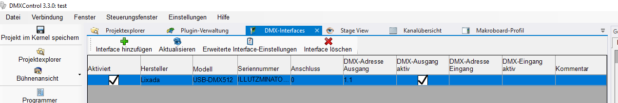

    2.) Interface eingebunden: lixada1.png in der Anlage. Das DMX-Interface-Fenster sah danach so aus wie in lixada2.png in der Anlage. Alles ok: Hersteller=Lixada, Modell=USB-DMX512.
    3.) Projekt gespeichert und DMXC vollständig (incl. Umbra und Kernel) beendet
    4.) DMXC neu gestartet und Projekt geöffnet. jetzt steht im DMX-Interface-Fenster als Hersteller Anyma und als Modell uDMX. (lixada3.png)

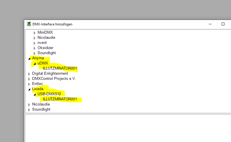

    Beim Einbinden könnte ich das Interface auch als Anyma/uDMX definieren (lixada4.png)
    Vielleicht kommt DMXC ja da irgendwie durcheinander, dass das Interface "zweimal" passen würde
  • Vielleicht kommt DMXC ja da irgendwie durcheinander, dass das Interface "zweimal" passen würde
    Ja, genau das ist mein Gedankengang. Da müssen wir aber erst noch genauer in den Code schauen. Aber schon einmal danke für deine weiteren Tests :) Dann können wir hoffentlich weiter eingrenzen.

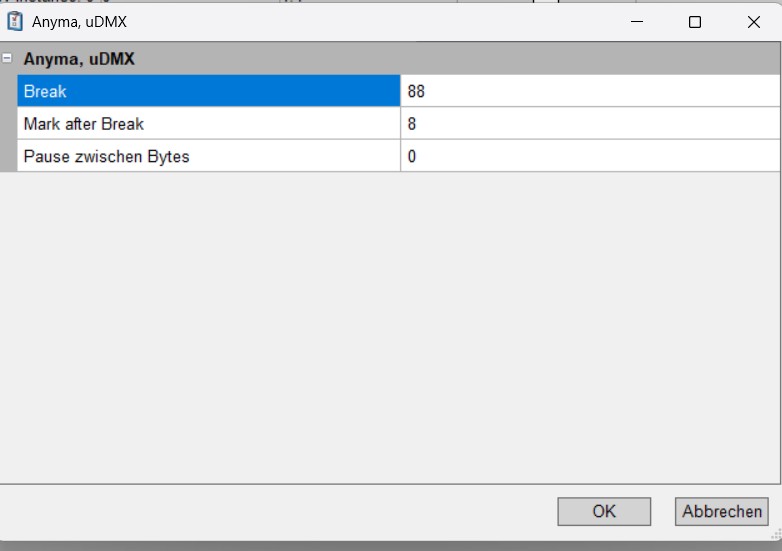

    Wenn ich die Einstellungsmöglichkeiten aber mal so sehe: Das Interface unterstützt offenbar auch das Anpassen des DMX-Signals auf der Leitung (also wie das Signal genau geformt ist). Das bedeutet, man kann wichtige Parameter des DMX-Signals verändern. Zur Erklärung: Die Break-Time ist die Zeit in Mikrosekunden zwischen zwei DMX-Paketen (also ein Set aus allen DMX-Werten). In dieser Pause ist das Signal auf dem Bus konstant 0. "Mark after Break" ist ein Marker für die Empfänger, dass jetzt das nächste DMX-Paket startet. Hier ist das Signal konstant 1 auf dem Bus. Danach werden dann die ganzen Kanäle der Reihe nach geschickt. "Pause zwischen Bytes" ist eine Wartezeit zwischen zwei Kanalwerten. Das hier sind also Zeiten, die so in der Spezifikation von DMX vorgegeben sind (dort finden sich also die 88 µs, die 8 µs und die 0 µs für die drei Werte). Die drei hier eingestellten Werte sind die Mindest-Zeiten und sollten eigentlich verwendet werden, da sie die beste Updaterate von ~44Hz bieten. Wie das genau aussieht, kann man auch auf folgender Webseite sehen: https://wiki.production-partner.de/licht/lichtsteuerung-mit-dmx-512/
    Die Spezifikation erlaubt aber auch längere Zeiten (was dann aber eben auf die Update-Rate geht). Manche DMX-Geräte (vor allem günstigerer Natur) kommen mit diesen Mindestzeiten jedoch leider nicht zurecht, weil eben auch am DMX-Controller gespart wurde. Dann kann es vor kommen, dass diese von dem Signal "überfordert werden". Dabei interpretieren diese dann z.B. DMX-Werte falsch (verrutschen in den Kanälen, interpretieren die Bits falsch, etc.). Das äußert sich unter anderem in einem Flackern / Aufblitzen. Dann kann es helfen, diesen Geräten ein bisschen mehr Zeit zu geben, indem man das DMX-Signal "langsamer" macht (sprich die Zeiten etwas hoch setzt). Um wie viel, das muss man leider ausprobieren, denn das hängt vollkommen von den eingesetzten DMX-Geräten und deren interner Performance ab.
    Du kannst also mal folgendes probieren: Setz mal die Break-Time etwas hoch (erst einmal auf vielleicht 100 oder so). Und erhöhe auch minimal die Mark after Break Zeit (auf 16 oder so). Wenn das schon hilft, gut. Wenn nicht, dann würde ich die Breaktime schrittweise noch etwas weiter auf 250 oder so setzen. Hier noch einmal wichtig zu betonen: Je höher diese Werte, desto langsamer ist das DMX-Signal. Ergo geht damit auch deine Update-Rate in den Keller. Das ist bei der Break- und Marktime noch nicht soooo tragisch, weil diese nur einmal pro DMX-Frame gesendet werden und damit keinen soo großen Einfluss auf die Updaterate haben. Die Pause zwischen den Bytes schon mehr, weil diese ja nach jedem DMX-Kanal gehalten wird.
    Mal so zur Einordnung: Mit den Original-Werten ist die Updaterate bei ~44,2Hz. Mit Marktime=250, Breaktime=16 und Pausetime=0 ist die Updaterate bei ~43,87Hz. Mit Marktime=250, Breaktime=16 und Pausetime=8 sinkt sie schon auf ~37,2Hz. Das also bei der Pausetime bitte beachten.
    Ich hoffe, das hilft soweit mal zur Einordnung und das du das mal ausprobieren kannst, ob du dadurch das Flackern beheben kannst.

  • Ich habe gestern mal bei den Interfaceeinstellungen das durchprobiert, was JP mir empfohlen hat.
    Da hat sich leider garnichts verändert...das Flackern ist immer noch (verändert sich auch nicht durch Verändern der Einstellungen).

    2.) Win 11 zickt bzgl. der Treiber von Illutzminator (wobei ich immer noch nicht weiß, welcher der drei der "Passende" ist)
