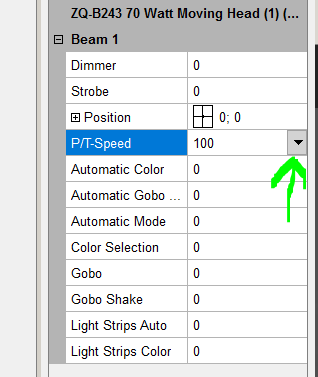

    Wichtig wäre mir noch Kanal 7 ( Geschwindigkeit )
    Die Fotos vom MH und von den Gobos liefere ich noch Zeitnah nach.
  • Kanal 7 Motorspeed ist doch drin direkt unter Position und nennt sich "P/T-Speed" und hat den wert 100 als Startwert also schnellste Bewegung. Über den Regler kannst du den Motorspeed verrignern. hänge dir mal ein bild an. Der Eintrag wo Makiert ist mit 100 und wenn du hinten auf den Pfeil klickst siehst du den Regler.

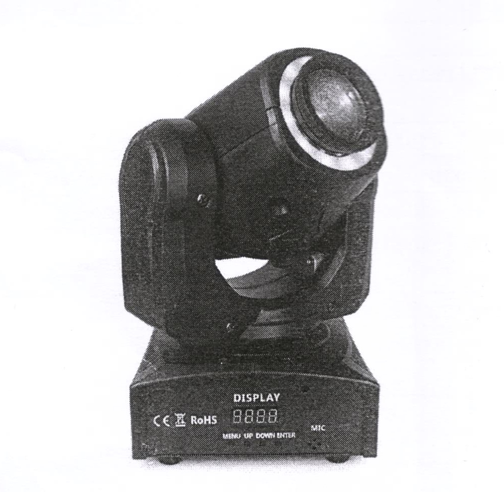

  • Auf den ersten Blick hätte ich jetzt gesagt: kenne ich. Aber der LED-Ring macht das Gerät dann noch etwas besonders. Allerdings: die Bildersuche ergab hier auch entsprechend ansprechende Bilder, die möglicherweise in der Stage View noch ein Stück besser aussehen - zumal es die auch in Farbe gibt. :D^^:)8)

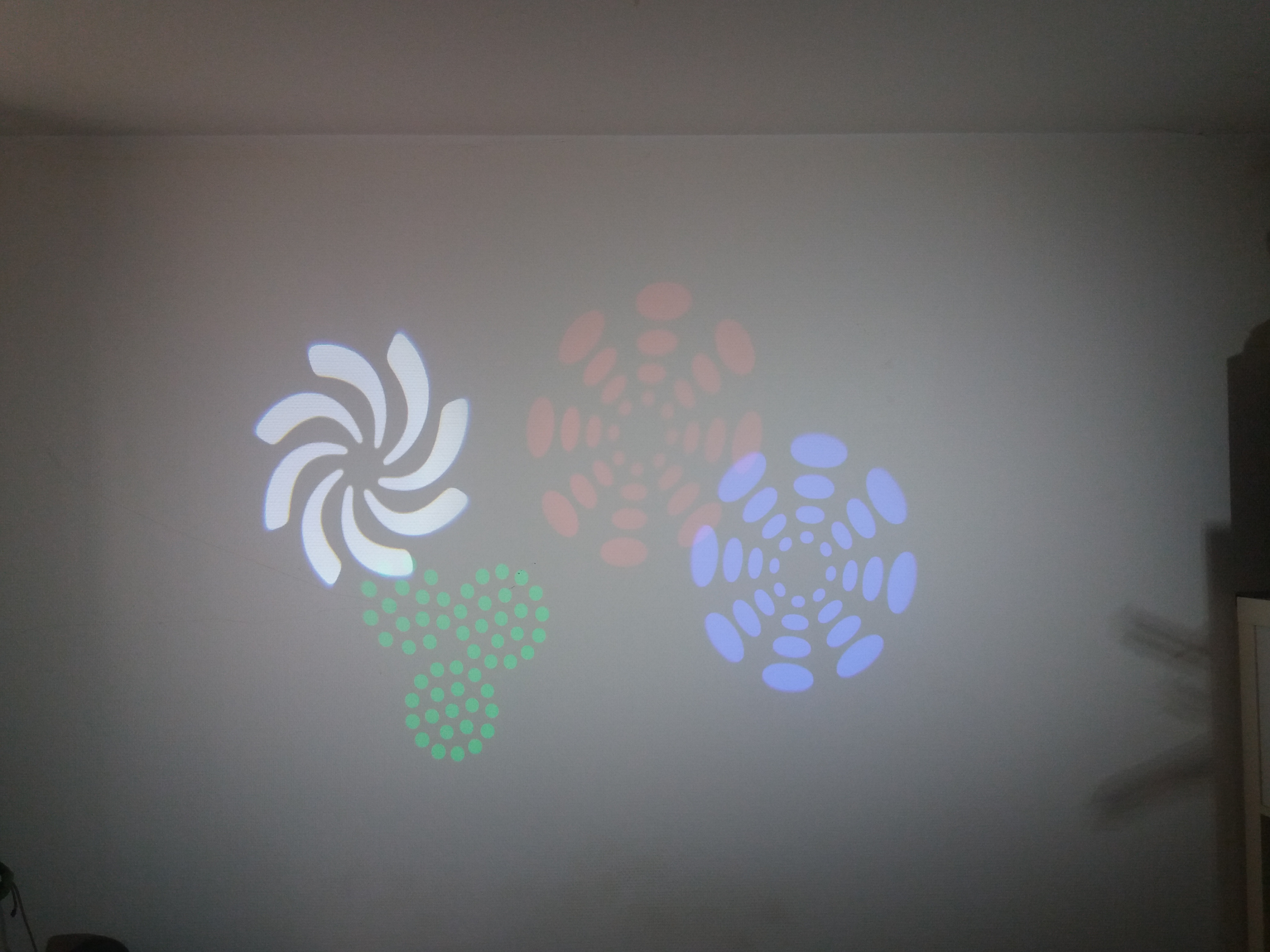

  • so ich habe es noch mal geändert das dmx c 3 da auch richtig damit arbeiten kann. Ferner habe ich ein besseres Bild eingefügt und auch ein paar gobos. Wenn du viel Glück hast könnten die sogar passen. Die Gobos Icons sind ja auch schnell geändert wenn sie nicht passen aber so siehst du wo das Icon hin gehört.
    Zur Info die LED Ring ist in dem 2 ddf drin. Also erst den MH laden (belegt 9 Kanäle) dann den (Beam) als Gerät einfügen.
    files und images und icons im zip file
    LG Helmut

  • meistens sind die Lüfter etwas Lauter. Beim Disco Pegel ist es nicht störtend aber bei hochzeiten müste man sie am anfang bei hintergrund Musik noch aus lassen. Gerade Lixada und U King sind da ähnlich. Genauere Angaben kann bestimmt der Ersteller vom Tread machen. Laut Bild und Suchfunktion über Google bin ich auf das gleiche gestoßen wie patme und habe mir das Bild passend ausgeschnitten. Die Gobos habe ich von einem Lixada genommen da sie meistens ähnlich sind. Zumindestens bei meinen U king mh. Sowohl bei meinen Lixada Washer und U King MH habe ich festgestellt das die Lüfter etwas lauter sind was mich persönlich aber nicht stört.
