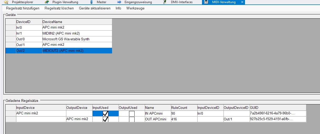

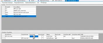

ich habe mir ebenfalls das APC mini Angeschafft, mit den im Post über mir (per rechtsklick ) runtergeladenen ruleset konnte ich wenigstens schonmal festtellen das mein dmxc3 RC2 mit dem board Komuniziert, nur teilweise stimmt das ruleset nicht ganz ? , oder ich habe irgendeine einstellung übersehen? oder habe ich eine andere version des APC´s ?
beispiel, wenn ich im IA den button 1.1 auf den ausgang button 1.1 Green patche, leuchtet dieser bei tastendruck nur ganz ganz schwach in weis,bei Button 1 Red leutet er blau , und so weiter , sondertasten bekomme ich alle garnicht nicht angeregt .. weder als input noch als output
ich bin mir auch nicht sicher ob der IN / Out in dem MIDi fenster richtig ist ? wo müssen häkchen rein , und wo nicht ? welchen In oder out device ist richtig .

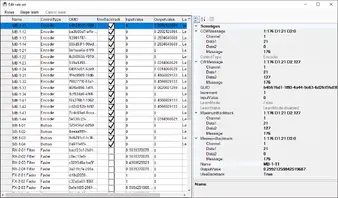

ich habe bereits versucht, den butten via Lern als Encoder zu setzen, nur ganz erschließt sich mir das nicht,
da beim encoder ja CW und CCW erwartet wird, kann man das gleichsetzen mit "drücken und Loslassen"
"Increment" sind ja quasi die schritte die der eigentliche drehregler machen soll setzt man das auf 1 ?

Ganz einfach: Du fügst sowohl einen Button-Control als auch ein Encoder/Fader-Control ein. Beim Anlernen lernst du einmal mit dem Button das Button-Control ein und danach mit dem selben Button das Encoder-Control. Dann bekommst du über das Button-Control im IA die Info, ob der Button gedrückt ist oder nicht und über das Encoder/Fader-Control kannst du den Button dann ansteuern. Du brauchst vor allem das Encoder/Fader-Control, weil diese Komma-Werte unterstützen. Das Button-Control kennt nur 0 oder 1 bzw. False oder True. Daher kannst du da keine anderen Zwischenwerte schicken, die du brauchst, um Farben auszuwählen.
Das ist generell gerade eine Einschränkung von den Midi-Rulesets. Die Input-Werte (also das, was vom MIDI-Pult kommt) und die Output-Werte (also das, was an das Pult geht) teilen sich die selbe Variable. Deshalb sollte man das gerade trennen. Ich habe Pläne, das zu trennen. Aber ja, die Zeit und so

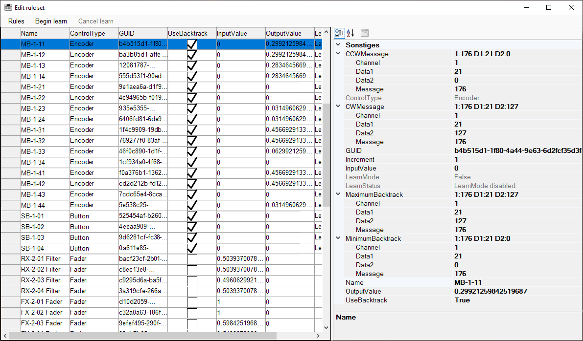

Jens-Peter hat oben geschrieben: "Du fügst sowohl einen Button-Control als auch ein Encoder/Fader-Control ein."
und du (LightningBrothers ) sprichst hier von "nur als ein Encoder",
wie müsste dieser dann konfiguriert sein, damit ich die farben des buttons regeln kann wenn ich im IA-outputbaum auf den fader werte von 0 bis 1 sende ?

JPK. Deswegen spricht er (noch) von zwei Rules pro Button, ich "nur" (noch) von einer. Hier mal die exemplarische Konfiguration für einen Button auf meiner F1.
Naja, das "noch" stimmt hier halt einfach nicht, denn ich weiß, wie dieser Softwareteil intern aufgebaut ist (weil ich da als letzter etwas daran geschraubt habe)
Stand jetzt (DMXControl 3.3.0 RC2) sind der Eingangswert und der Ausgangswert eines Controls ein gemeinsamer Wert im MIDI-Teil von DMXControl 3. Sprich der Ablauf ist: MIDI-Pult.Button => Variable1 => Input Assignment und Input Assignment => Variable1 => MIDI-Pult.Buttonbeleuchtung. Was auffällt: die Variable1, die sowohl für den Input-Pfad als auch für den Output-Pfad identisch ist. Es werden also sowohl die Trigger-Werte des Pults als auch die Beleuchtungswerte in der exakt selben Variable gespeichert! Kommen hier gleichzeitige Trigger vom Midi-Pult und dem Input Assignment, kann das zu falschen oder festhängenden Werten führen. Daher sollte das so lange getrennt (sprich mit 2 Controls) gemacht werden, bis das separiert ist. -

Ja, es sind unterschiedliche MIDI-Channel und deshalb sage ich ja, dass das gerade komisch umgesetzt ist und geändert werden müsste
Ich hatte da vor ein paar Monaten einige andere Bugs beseitigt (die bisher zu massiven Problemen geführt haben) und daher hatte ich das so gesehen.Wenn es bei dir mit nur einem Control funktioniert, dann ist das gut und dann bleib dabei
Sollte es Probleme geben, dann kannst du immernoch zu der anderen Variante wechseln. -
Und genau deswegen bin ich bei nur einer Regel für meine F1 - ich hatte es eben nach den Optimierungen in DMXC 3.3.0 so probiert und seit dem ebenfalls keine Probleme. Der Vollständigkeit halber sei erwähnt: in DMXC 3.2.3 kann ich meine F1 in der Tat auf Grund der angesprochenen Punkte mit einer Rückmeldung nicht nutzen.
