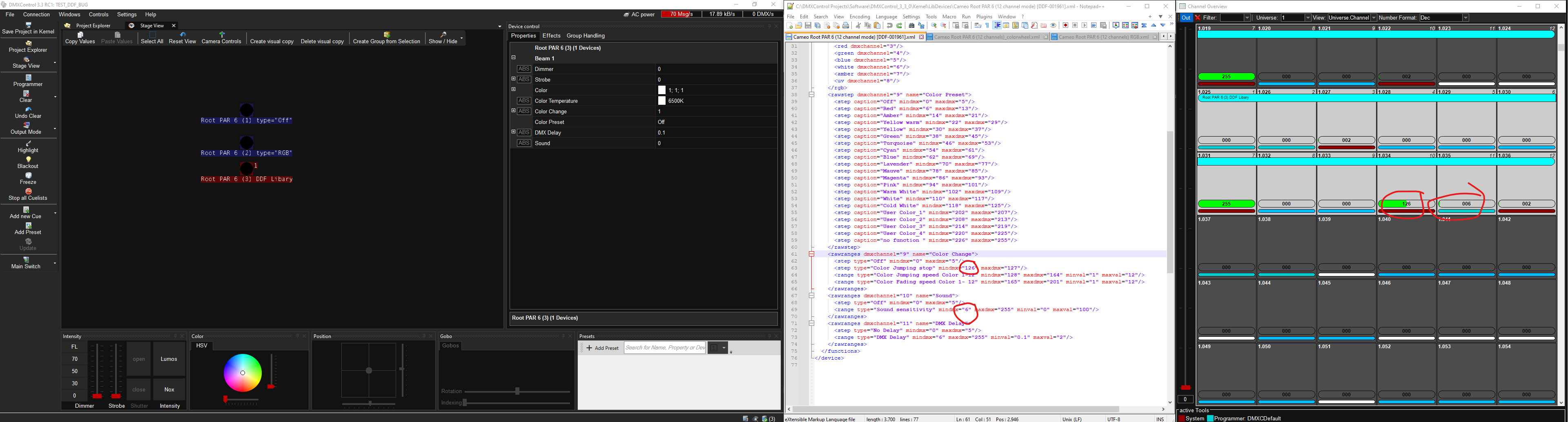

    DDF Funktion rawranges: step type="Off" wird ignoriert.
    Der Step vom Typ Off wird im Device Control nicht angezeigt (siehe Sound) und die Werte auf den DMX Channels werden auf die Anfangswerte des zweiten Eintrages gesetzt.
    -> Der DMX-Kanal kann über das Device Control nicht mehr auf "Off" gesetzt werden.
    Wird ein anderer type name verwendent, wird der step nicht ignoriert und ist auch im Device Control sichtbar.
    Ist das ein Fehler oder Absicht?

    Kurzversion:
    Ursache des ganzen war ein Buchstabe zu viel in einem xml-tag.:argh:
    Es gab aber keine Fehlermeldung.
    Nach der Korrektur des DDF ist es jetzt auch im Kernel-Pfad sichtbar.

    für DMXControl 3.2.3 hatte ich ein DDF für den Came Root PAR 6 erstellt. Dieses bereitete mir Probleme in 3.3.0 RC1. Der DMX Kanal 10 wird mit dem Wert 126 vorbelegt, weshalb das so ist habe ich noch nicht herausgefunden und ist eine ander Geschichte.
    P.S. Ich habe mit einer Neuinstallation begonnen und die Devices hinzugefügt.
    habe ich eine Kopie von
    %DMXC3_PROFILE_3_3_0%\Kernel\LibDevices\Cameo Root PAR 6 (12 channel mode) [DDF-001961].xml in
    %DMXC3_PROFILE_3_3_0%\Kernel\UserDevices\Cameo Root PAR 6 (12 channels).xml erstellt
    und dieses geändert. Aber in "Add Devices" war das geänderte DDF nicht auffindbar, auch nach einem Neustart von DMXControl war es nicht da.
    Im Log habe ich dann entdeckt, dass die UserDevices im Ordner \GUI\ gesucht werden. Habe dann den Ordner UserDevices von \Kernel nach \GUI verschoben, dann war das angepasste DDF sichtbar. Und ich konnte auch ein Device hinzufügen.
    Ich habe versucht den Fehler zu reproduzieren. Mit der bereits Installierten Version konnte ich das nicht. Das DDF wurde in Add Devices angezeigt, auch nach dem verschieben von GUI in Kernel.
    Also hab ich die Version 3.3.0 nochmal komplett neu installiert.
    Cameo Root PAR 6 DDF von der DDF Libary heruntergeladen und ein Device hinzugefügt. (Kanal 10 wird mit dem Wert 126 vorbelegt)
    Also habe ich eine angepasste Version in Kernel\UserDevices erstellt und meine anderen bastel-DDFs ins Verzeichnis kopiert.
    Das angepasste DDF erscheint nicht in Add Devices. Aber andere UserDevices werden gelistet, wie das BossFX1. Das fand ich seltsam.
    Dann habe ich die Software neu gestartet, das hat aber auch nichts gebracht. Das eigenen DDF vom Cameo wird nicht sichtbar.
    habe ich mir das geänderte DDF noch einmal genauer angeschaut, es war ein Buchstabe zu viel in einem xml-tag.:argh:
    Nach der Korrektur des DDF ist es jetzt auch sichtbar.
