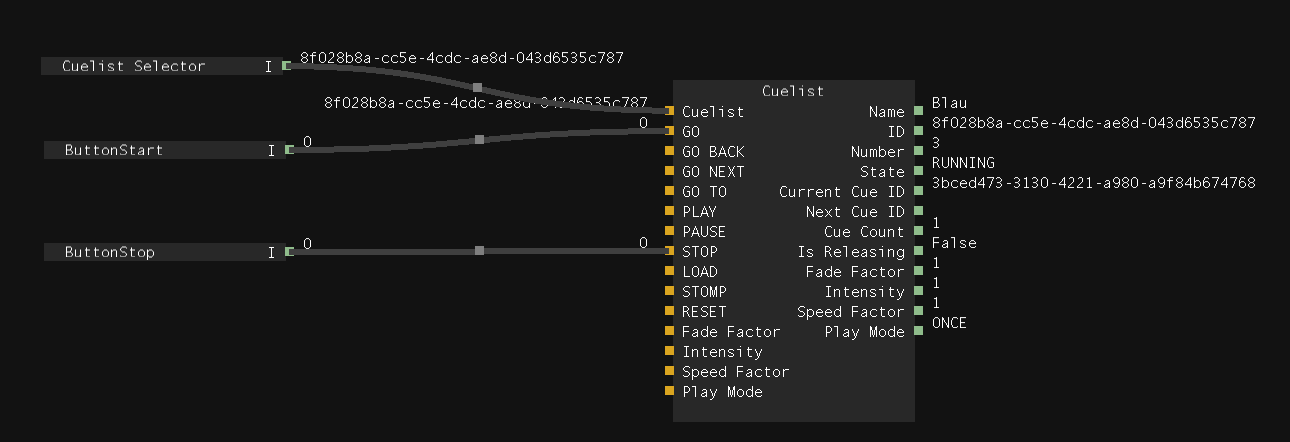

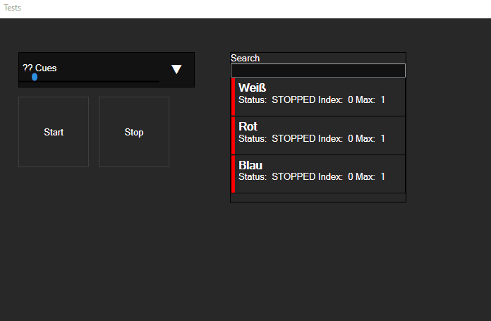

Moin,
der einzige "Sinn", den ich im Cuelist Selector gefunden habe, ist dass er die Id der gewählten Playlist zurückgibt (siehe auch https://wiki-de.dmxcontrol-projects.org/index.php?titl…uelist_selector).
Das macht dann solche Konstrukte möglich (vermutlich sinnvoll, wenn man viele Szenen in der Hinterhand hat, die man nur in speziellen Situationen mal braucht):
Mit der folgenden "Verdrahtung" im Input Assignmet:Vermutlich würden sich auch andere Elemente auf dem Softdesk so dynamisch an andere Eigenschaften der Cuelist hängen lassen (Fade, Speed, Intensity etc.), habe ich bisher noch nicht genutzt.
Texte, die auf dem Softdesk ausgegeben werden sollen, sollten meines Wissens nach immer in Header- oder Label-Elementen stehen, und diese sind während der Nutzung des Softdesks nicht editierbar.
Was war denn Dein Ziel mit der Eingabe?
Liebe Grüße, Alex -

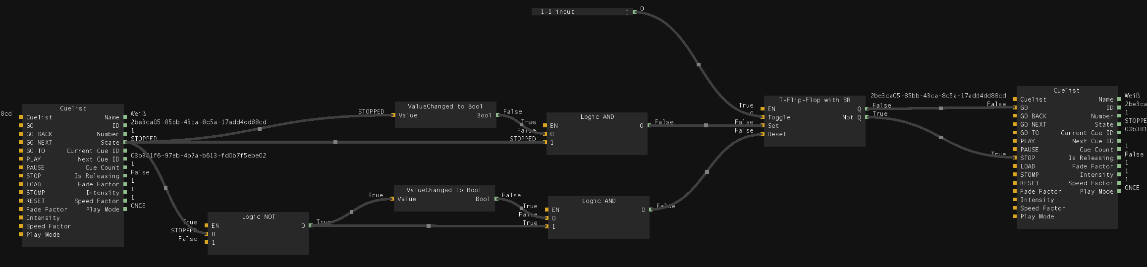

Genau so in der Richtung hatte ich das gemeint, als ich schrieb
Über den State-Output des zweiten Cuelist-Nodes sprichst du die Set- und Reset-Inputs des "großen" T-FlipFlop an, um die notwendige Schaltstellung mitzuteilen.
Was du natürlich alternativ machen kannst, statt bestehende Connectionsets zu erweitern, dass du die Vorlage über das Klonen vervielfältigst. In diesem Zusammenhang würde ich auch in den Raum schmeißen, die Output bzw. Input "ID" der beiden Cuelist Nodes zu verbinden. Dann musst du nur noch für ein Cuelist Node die Cuelist ändern.
Da musste ich erst einmal hinterkommen, dass da weitere Logik für nötig ist (Set und reset dürfen nur einen Puls bekommen bei der Änderung, ansonsten setzen sie die Werte scheinbar statisch und der Toggle funktioniert nicht mehr, werden beide einfach nur mit dem Status verbunden, zeigen sie einfach keinen Effekt).

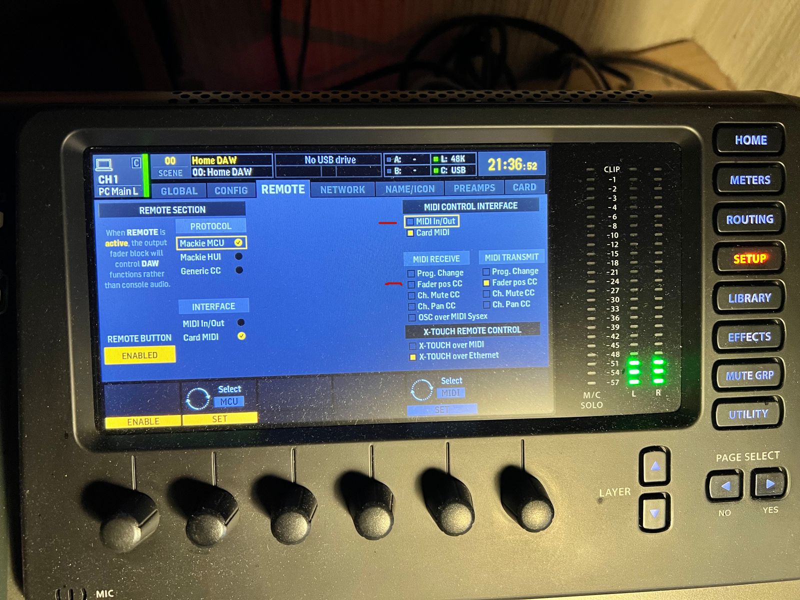

Hab das Pult lange nicht mehr über MIDI gesteuert, aber wenn ich mich recht erinner musst Du das hier einstellen:
Setup, Reiter "Remote"
Edit: kleine Warnung: Du musst vermutlich aufpassen, dass Du keine "Schleife" baust - durch die Verzögerung der Motofader schickt Dir das Pult die Änderung des Faders auch wieder zurück, wenn ich mich recht erinnere... -
Ich habe keinen Weg gefunden, um das Flipflop am Eingang zu aktualisieren.
Dafür gibt es das T-FlipFlop mit Set und Reset. Füge also ein weiteres Cuelist-Node hinzu und ordne dem die gleiche Cuelist zu, die im bereits vorhandenen Cuelist-Node hinterlegt ist. Über den State-Output des zweiten Cuelist-Nodes sprichst du die Set- und Reset-Inputs des "großen" T-FlipFlop an, um die notwendige Schaltstellung mitzuteilen. Dann klappt es auch, dass du egal in welcher Konstellation die Cuelist starten und stoppen kannst, ohne irgendwo einen Button ein weiteres Mal zu drücken.
