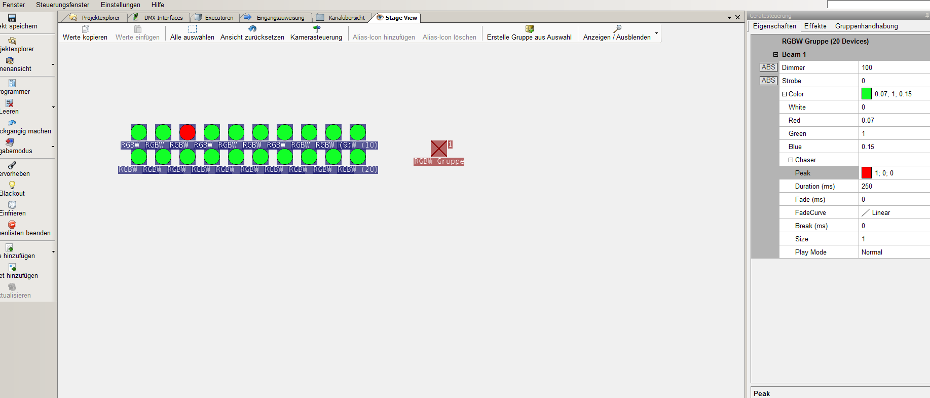

  • Ich brauche weiter Unterstützung,
    ich habe versucht eure Anregungen um zu setzen.
    Leider ist es mir nicht gelungen mein Ziel zu erreichen.
    Danke aber an Stefan und JPK für das Feedback.
    Ich möchte das Lauflicht über eine Grundfarbe laufen lassen.
    Dazu habe ich mein Lauflicht mit dem 1D Effekt Capacitor auf dem Dimmer konfiguriert.
    Die Farbe kann ich dann auch über den ColorMaster verändern.
    Nur ist mir der Effekt zu wenig, ich möchte im Hintergrund auf allen LED’s eine Basisfarbe einstellen.
    Mit dem Sparkle Filter funktioniert das ganze wunderbar, nur ist es leider kein Lauflicht.
    Mein Gerät besteht aus 2 LED Bar mit je 10 Beams. Also eine Gruppe von 20 Beams.
    Jeder Beam besteht aus 4 LED’s (Weiß,Blau,Rot,Grün). Weiß ist also keine Mischfarbe aus RGB.
    DDF habe ich selbst erstellt, vielleicht ist hier auch mein Problem.
    Software 3.3.0 RC3
    Ich habe mein Projekt zur Demo angefügt.
    Im Softdesk sind noch Hinweise angelegt.
    Würde mich über Unterstützung freuen.
    Gruß
    Frank
  • das ist zwar noch in der 3.2.3 aber sollte bei dir genau so funktionieren oder halt mit den Colormastern
    Hoffe das hilft dir jetzt mal weiter
    Grundfarbe im Device Control eingestellt und den Dimmer Offen
    dann auf Color noch einen Chaser und eine andere Farbe einstellen und schon hast du eine Grundfarbe und ein Lauflicht in einer anderen Farbe
  • Super danke,
    das mit dem Chaser war der richtige Tip.
    Wurde auch schon im Feedback am 10. September vorgeschlagen, hab ich aber irgendwie überlesen oder nicht umgesetzt ???
    Für interessierte füge ich mein Testprojekt noch einmal an.
    Habe 3 möglichkeiten mal eingebaut (Chaser-Lauflicht, Sparkle, Chaser-NightRider), ColorBar (Colormaster) für Grundfarbe und Effektfarbe.
    Danke euch für eure Ausdauer.
    Gruß
    Frank
