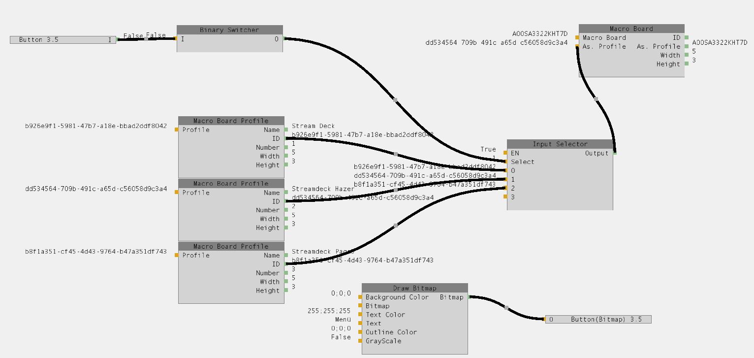

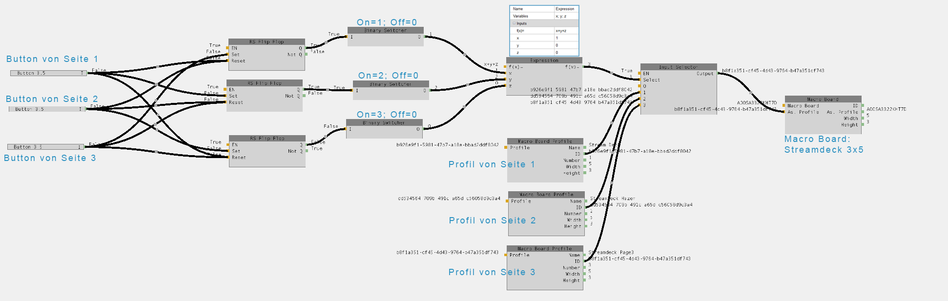

    Hallo zusammen!
    Seit mehreren Tagen bin ich dabeiich mein Streamdeck korrekt einzubinden und versuche auch mehrere Seiten anzulegen. Ich denke vom Prinzip funktioniert auch alles mehr oder weniger, allerdings schaffe ich es nicht, dass ich die verschiedenen Profile umschalten kann.
    Kurz zu meiner Vorgehensweise:
    Ich habe aktuell 3 Macroboard- (Streamdeck) Profile angelegt. Dazu passend 3 entsprechende Banken im Input Assigment. Ist die Denk- bzw. Arbeitsweise von mir so richtig? Ich lege in den jeweiligen Banken die Funktionen für die entsprechenden Buttons aus den Profilen an. (siehe ersten Screenshot)
    Muss ich für jeden angelegten Button die Macroboard-Node einbauen, oder nur einmal pro Bank?!
    Im zweiten Screenshot seht ihr meinen Versuch die Profile umzuschalten. Als ich nur 2 Profile hatte konnte ich umschalten. Jetzt bei drei Profilen wird das dritte nicht angesprungen!
    Und: Dieses Connectionset habe ich in jede der beiden Bänke kopiert und nur den Button geändert, welcher in dem jeweiligen Profil dann zuständig sein sollte.
    Wäre toll, wenn mir jemand weiterhelfen könnte. Finde leider fast nichts im Forum etc. dazu, wie ich zur Lösung kommen könnte!
    Vielen Dank schon mal!

    Auch wenn natürlich ein Bild vom Connenctionset die Frage auch beantworten wird, kommt mir beim Lesen ein Gedanke: hast du den Ausgang vom Cuelist-Node (weiterhin) mit dem Text-Input des Draw-Bitmap verbunden? Diese Verbindung musst entfernt werden, wenn du einen eigenen festen Namen vergeben möchtest.
    Voll peinlich! :argh:
    Als ich gerade einen Screenshot machen wollte, hab ich es selbst gesehen, dass der Text-Input immer verbunden war. Verbindung getrennt - jetzt gehts einwandfrei!
    Sorry, aber ich hab bestimmt schon zwei Abende damit verbracht, wie ich das lösen könnte und jetzt blieb mir nur noch das Forum!
    Also danke für eure schnelle Hilfe!
    Hallo zusammen,
    habe aktuell ein kleines Problem, finde aber keine Lösung hierfür:
    Ich habe ein Streamdeck eingebunden und möchte über dieses auch Cuelists starten. Das Problem ist jetzt aber, dass ich in der "Draw Bitmap" Node keinen eigenen Text eingeben kann, der bestehen bleibt.
    Heißt konkret: Ich verknüpfe z.B. die Cuelist "Pausenlicht" mit dem Button über eine "Draw Bitmap"-Node, um mir farblich den Status + Text anzeigen zu lassen. Allerdings ist mir der Text der Cuelist zu lang und ich würde gerne nur "Pause" auf dem Button stehen haben.
    Gebe ich diesen ein, erscheint er auch, bleibt aber nur so lange bestehen, bis ich ich den Knopf drücke. Dann übernimmt er sofort den originalen Namen der Cuelist.
    Gibt es hierfür eine Lösung, wie ich dauerhaft meinen eigenen Text anzeigen lassen kann? Das wäre top!
    Vielen Dank und Gruß Alex

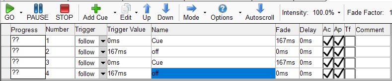

    So, jetzt hab ich mich mal mit den anderen Triggern beschäftigt und hab es tatsächlich hinbekommen, ohne dass mir Befehle verschluckt werden!! ^^
    So habe ich es jetzt gelöst. Bei 90bpm ist eine 16tel 167ms lang und dann funzt es genau wie gewünscht. Als Auslöser setz ich in jedem Takt auf Schlag 1 den Midibefehl und dann hat er genug Zeit zum "Erholen"!

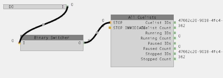

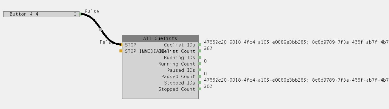

    Hallo zusammen,
    ich stehe aktuell wieder vor einem neuen Problem:
    Ich baue aktuell die gesamte Lichtsteuerung für meine Band über Midibefehle, die später aus einem Player kommen. Das klappt überwiegend auch alles so wie gewollt, allerdings habe ich aktuell das Problem, dass mir manche Befehle "verschluckt" werden und nicht ankommen.
    Lösen kann ich es nur so, dass ich vorher auf den Button "Stop all Cuelists" klicke. Dann starte ich das Midifile und die Lampen machen wieder was ich möchte.
    Jetzt dachte ich mir, ich verknüpfe eine Midinote mit der Funktion "Stop all Cuelists". Das hatte ich zuvor auch schon über mein Streamdeck gemacht. Das hat immer einwandfrei funktioniert.
    Allerdings ist es jetzt aber so, dass wenn ich genau den Befehl ins Midi schreibe dieser auch ausgeführt wird (das sehe ich an der Nullstellung der Lampen) - allerdings werden dann wieder Befehle verschluckt. Drücke ich aber die gleiche Funktion mit der Taste auf dem Streamdeck, dann wird nichts verschluckt.
    An was kann das denn liegen?
    Im Anhang mal mein Aufbau der Nodes!
    Wäre sehr dankbar, wenn jemand weiterhelfen könnte!
    Übersicht Streamdeck:
    Übersicht Midibefehl (es macht keinen Unterschied, ob mit oder ohne "Binary Switcher"):
