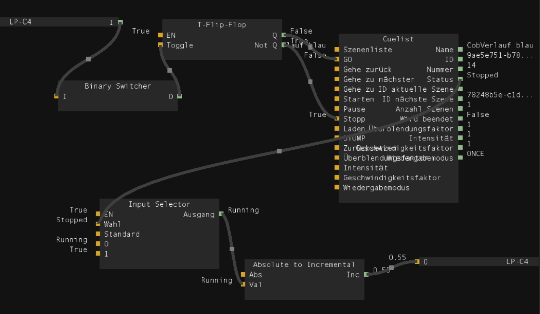

  • Ich habe die Pads als "Encoder" angelegt. Von daher kann ich alle Farben ansprechen.
    So habe ich es mir zurecht gefriemelt. Wenn ich das PAD definiere leuchtet es wie gewünscht in der definierten Farbe Starte ich den Rechner neu, bzw. lade DMXC sind aber erst einmal alle PADS aus.
    Wünschenswert wär wenn nur die belegten PADS in den entsprechenden Farben leuchten nach dem Start.

  • Hi,
    also du kannst den hinteren Teil noch etwas einfacher gestalten. Nimm einfach einen Binary Switcher verwenden und wie im Screenshot gezeigt einstellen. Die Werte im Binary Switcher unten sind dann die Werte, die an die Buttons gehen.
    Damit sollte das eigentlich genau so auch nach dem Neustart an die Buttons geschickt werden. Probiere das mal aus.
  • Und wenn du nicht irgendwie umrechnen und direkt noch mehrere unterschiedliche Farben (also mehr als zwei) nutzen möchtest, nutzt du einen Input Selector und gibst an den Eingängen für die verschiedenen Zuständen den MIDI-Wert für die jeweilige Farbe an. Hinter den Input Selector fügst du ein Rule of Three ein, mit dem du den Wertebereich von MIDI von 0 bis 127 auf den nominellen Wertebereich 0 bis 1 herunterrechnest. So musst du nicht zwingend mit "krummen" Werten agieren. In unserem Livestream hatten wir das auch gezeigt.
  • Danke JP, vereinfachen ist immer gut, macht die Sache übersichtlicher.
