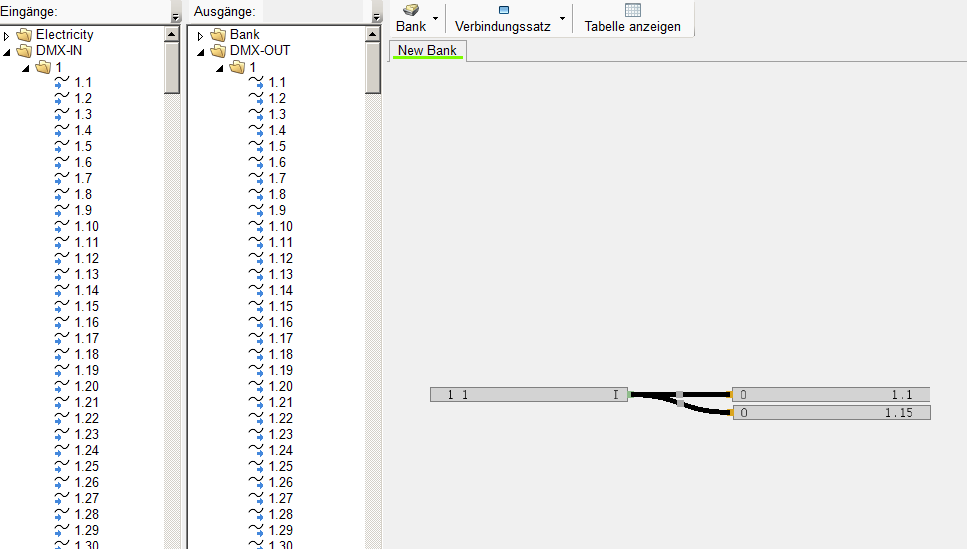

  • Hier mal ein Beispiel wie man es nicht machen sollte aber es genauso Fuktioniert.
    DMX In Kanal (1) gibt die Werte an DMX Out an Kanal (1 und 15) wieder aus.
    Hier wird leider die HAL ausser Kraft gesetzt und ist so auch nicht vorgesehen.

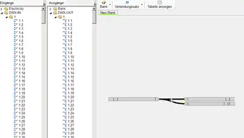

  • DMX In Kanal (1) gibt die Werte an DMX Out an Kanal (1 und 15) wieder aus.
    Auch das ist noch schlechter, als es im ersten Moment erscheint: Dadurch, dass im Konzept von DMXControl 3 wie von Helmut gut beschrieben dieses Umgehen des HAL nicht vorgesehen ist, nimmt DMXControl 3 da auch keine Rücksicht darauf. Das hat zwei gravierende Auswirkungen. Auswirkung 1 ist, dass DMXControl 3 Kanalwerte, die du direkt von DMX-In auf DMX-Out gesetzt hast, unter Umständen hart überbügelt. Das passiert immer dann, wenn ein neuer Wert für diesen Kanal berechnet wurde, weil sich eine darauf vorhandene Gerätefunktion (in deinem Fall also z.B. der Dimmer des Gerätes) in DMXControl 3 verändert hat. Der manuell geänderte Wert in DMXOut aktualisiert nämlich den Funktionswert (hier also der Dimmer deines Scheinwerfers) in DMXControl 3 nicht! Auswirkung 2 ist, dass es, anders als in DMXControl 2 auch nicht die Möglichkeit gibt, diese manuell geänderten Kanalwerte zurückzusetzen. In DMXControl 2 kann man ja z.B. in der Kanalübersicht den Button oben links im Fenster klicken und dann werden die darin geänderten Kanalwerte wieder zurückgesetzt. So eine ähnliche Funktion gibt es in DMXControl 3 auch. Aber eben nur für die Gerätefunktionswerte innerhalb von DMXControl 3. Manuell geänderte DMX-Out-Werte können nicht so einfach und zuverlässig auf 0 zurückgesetzt werden, weil sich DMXControl 3 zwar merkt, welche Gerätefunktionswerte sich verändert haben, aber eben nicht, welche Kanalwerte im DMX-Out. Das ist der Grund, warum du wie Helmut in seinem ersten Post beschrieben hat über den Programmer-Node gehen solltest (bzw. besser noch über einen ParameterMaster, aber das ist ein Punkt, der dann kommt, wenn du erst einmal das geänderte Konzept verstanden hast :) ).
    P.S.: Weil es noch nicht benannt wurde: HAL steht für hardware Abstraction Layer oder Hardwareabstraktionsschicht. Das ist also eine Ebene in DMXControl 3, welche die Ansteuerung von DMXControl 3 vereinheitlicht.

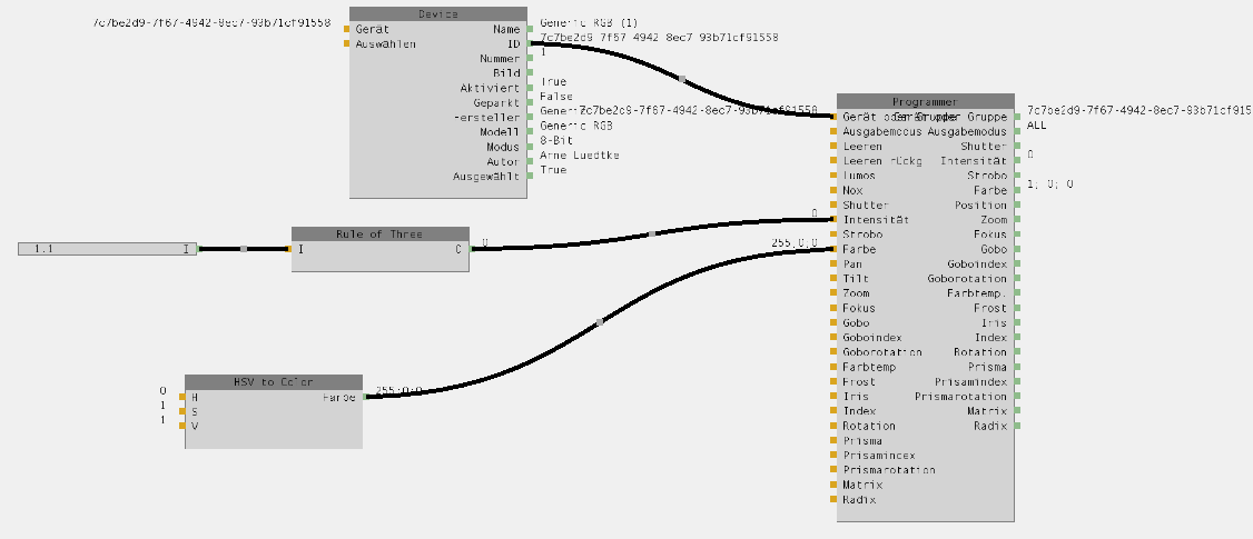

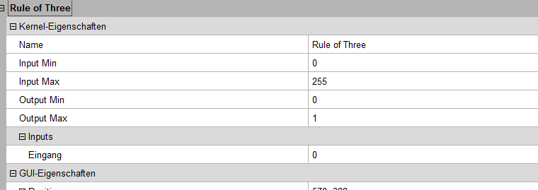

    Im IA habe ich nun den DMX Eingangskanal 1 dem Programmer "Intensity" zugeordnet. Zusätzlich habe ich das Device dem Programmer zugeordnet. Im Device ist auch das RGB Gerät hinterlegt. Den HSV Node habe ich nicht integriert, weil eine Farbe nicht über das externe Pult angesteuert werden soll (das mache ich über einen Button am Softdesk). Damit sollte nach meinem Verständnis die Intensität per ext. Pult gesteuert werden können unabhängig von der eingestellten Farbe. Wenn das soweit richtig ist habe ich dann noch eine Zusatzfrage:
    Müsste ich bei Betätigung des Sliders am ext. Pult eine Reaktion in DMXC 3 sehen? Müsste sich da der Intensity Regler mit bewegen? Das tut er nämlich nicht.

  • Damit sollte nach meinem Verständnis die Intensität per ext. Pult gesteuert werden können unabhängig von der eingestellten Farbe.

    Jetzt brauchst du im IA nur dein DMX In kanal 1 auf dem "ParameterMaster 2" verdraten

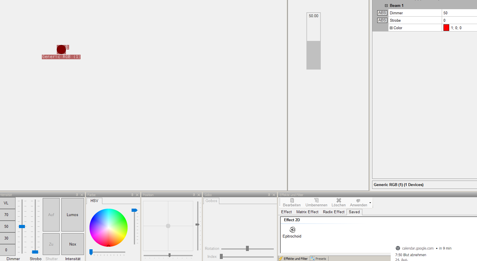

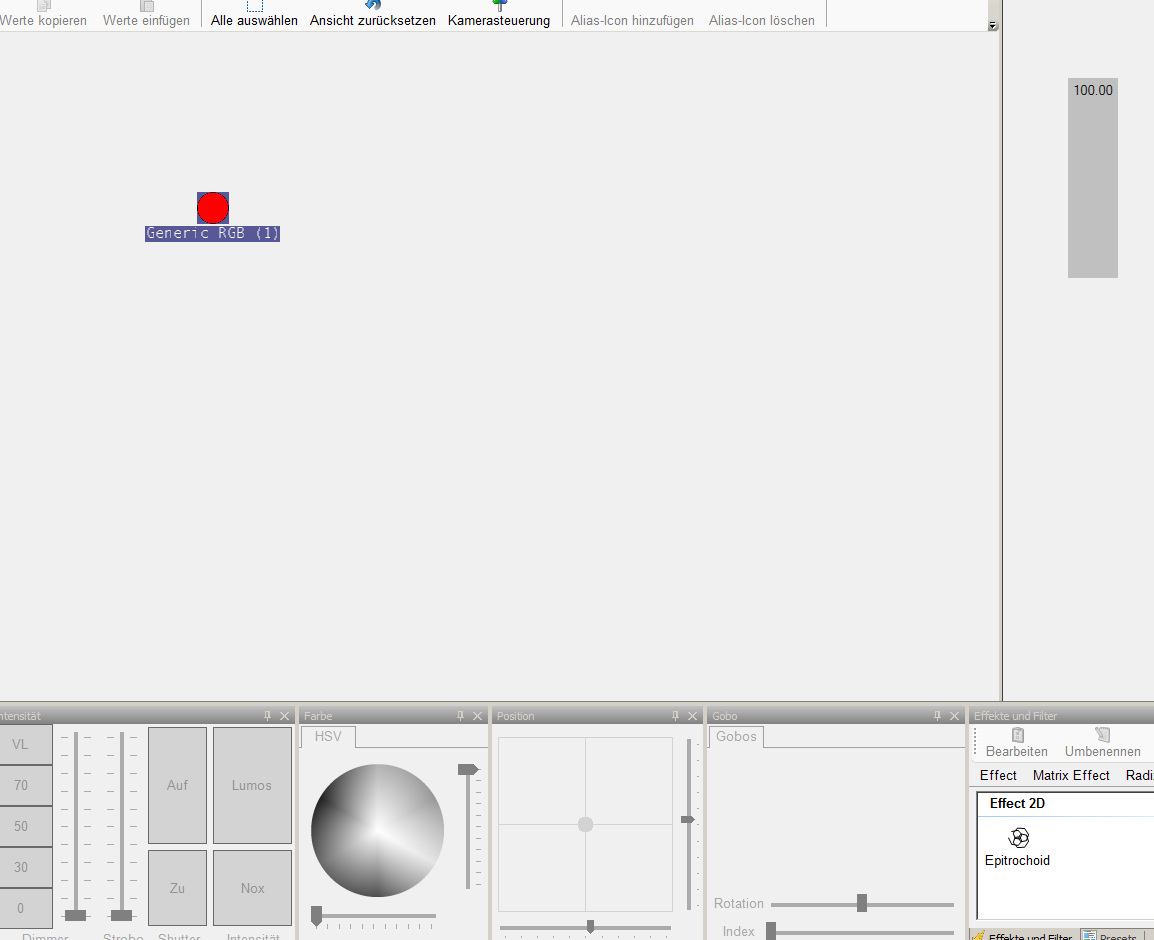

  • Müsste ich bei Betätigung des Sliders am ext. Pult eine Reaktion in DMXC 3 sehen? Müsste sich da der Intensity Regler mit bewegen? Das tut er nämlich nicht.
    Jein. Du siehst es nur wenn du auch das Gerät in der Stageview angewählt hast das sich der Dimmer Bewegt. Ist ein anderes Gerät angewählt siehst du es nur an den Farbkreis des Gerätes
    Device nicht angewählt in der StageView
    Gerät angewählt
