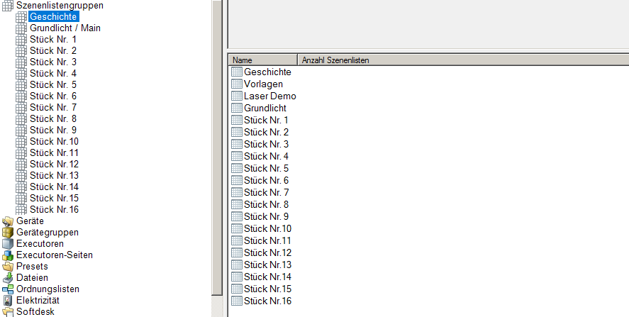

  • Ja… eine Szenenlistengruppe umfasst mindestens zwei verschiedene Szenenlisten, damit die Szenenlistengruppe überhaupt sinnvoll arbeiten kann.

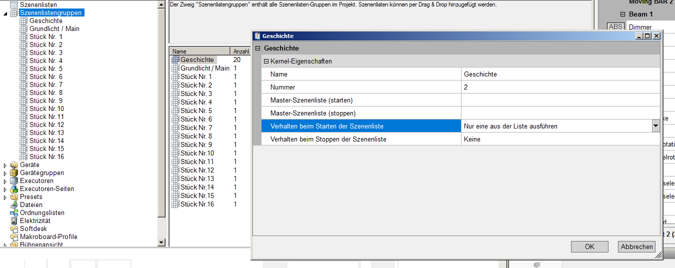

    Ich habe in dein Projekt nicht hinein geschaut. Aber nehmen wir an, du hast (ein kleines Projekt mit nur) vier verschiedene Lichtstimmungen, die du über vier verschiedene Szenenlisten aufrufen kannst, dann sollten all diese vier Szenenlisten auch einer Szenenlistengruppe zugeordnet sein. In dieser Szenenlistengruppe ist dann die Option „nur eine aus Liste auswählen“ aktiv.
  • der können ALLE Szenen in EINE Szenengruppe. Dann würde die ja endlich mal Sinn ergeben...
    genau es gehören in deinem Fall dann Alle Cuelists in eine Cuelist Group.

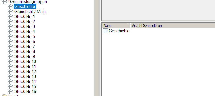

    Du hast für jede einzelne Cuelist eine Cuelist Group angelegt und genau da ist dein Problem
    so sieht dens aus
    so ist es richtig
    und nicht vergessen die Gruppe auf nur einen aus der Gruppe ausführen
    sobald jetzt eine läuft und die nächste gestartet wird, wird die zuvor gewählte automatisch gestopppt
