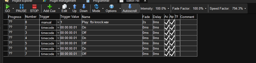

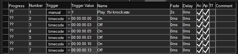

    Hey :)
    Gerade gesehen das dieser auf 10% stand. Ich hätte allerdings erwartet das dieser Wert nichts aussagt wenn man überall 0ms als Fade stehen hat :D

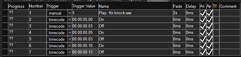

    Hier nochmal ein screenshot wie das gerade mit den timecodes aussieht.
    Egal ob ich nun 10% oder 1000% einstelle es wird beim Timecode gleich schnell abgespielt (was ja prinzipiell sinn macht)
    Leider gibt es trotzdem keinen unterschied zwischen 00:00:00.10 und 00:00:00.01
    Gibt es eine Möglichkeit das die trigger auch auf dem Timecode direkt hören und nicht der Timecode als eine art "delay" dient?
    Nach meinen tests verhält sich das ganze nämlich relativ und nicht absolut was schon sehr schade ist.

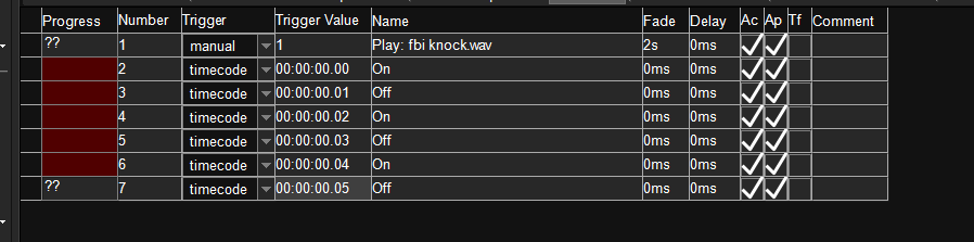

  • öhm ich weiß ja nicht, was und wie du das getestet hast, aber Cues hören tatsächlich absolut auf Timecodes und nicht relativ, so wie du das hier in deinem Bild aufgebaut hast. So wie in deinem Bild kann das also nicht funktionieren ;) Gib allen Cues einen absoluten Timecode als Startpunkt an und dann musst du einen Timecode in DMXC 3 produzieren. Dies geht am besten mit einem Audiofile, was du in einer (z.B. anderen) Cue startest. Der Timecode dieser laufenden Audiodatei triggert dann die Cues. Mit deiner relativen Angabe der Cue-Zeiten (wenn du also tatsächlich alle zum selben Zeitpunkt triggerst) müsstest du die minimal technische Triggerzeit zwischen zwei Cues innerhalb einer Cuelist sehen (müsste mir das aber nochmal genauer im Code anschauen).
    Mein test sah genau so aus
    Wenn das ganze absolut wäre, würden die unteren Aktionen trotzdem ausgeführt werden. Der Timecode "geber" ist in dem falle eine Audio die als aller erstes abspielt wird.
    Vielleicht liegt es auch an einer falschen Einstellung welche ich übersehe aber wie man im Screenshot sehen kann warten die unteren Aktionen darauf das der obere Timecode fertig wird.

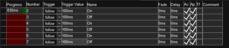

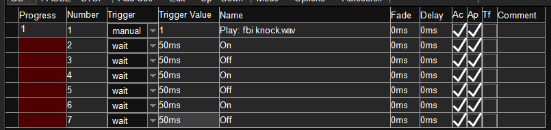

    Ich versuche das problem jetzt nochmal etwas genauer zu beschreiben
    vs

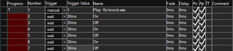

    Beide Werden exakt gleich ausgeführt. Das delay zwischen den einzelnen (Lampe 100% und Lampe 0%) ist immer der gleiche.
    Man sieht auch das beide an der gleichen stelle stoppen (weil die audiodatei zu ende ist OBWOHL der Timecode der eingegeben wurde vor dem ende des Sounds war)

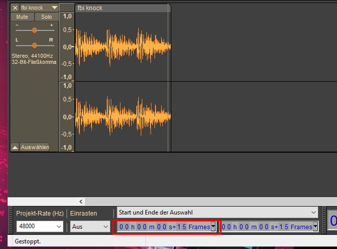

    Hier einmal in Audacity die Tonspur. Man sieht unten das sie .15 lang ist.

    Ich habe in das Licht in echt beobachtet. Also die DMX Ausgabe.
    Mein DMX Controller kann nichts unter ~40FPS darstellen also heißt ein abstand von 25ms +-10ms sollten machbar sein
    Folgende Tests habe ich gemacht
    Abstand von 30ms
    - Funktioniert in 90% der fällen ohne Probleme. Hier und da wird mal eine cue verschluckt alle 5 Versuche
    Abstand von 50ms (sichtbarer unterschied zum vorherigem)
    - Funktioniert ohne Probleme
    Abstand von 100ms (sichtbarer unterschied zum vorherigem)

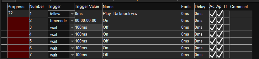

    Genau so wie ich es haben mit dem "workarround" über ein Wait
    - Genau so wie ich es haben will ohne auch nur eine einzige Verzögerung

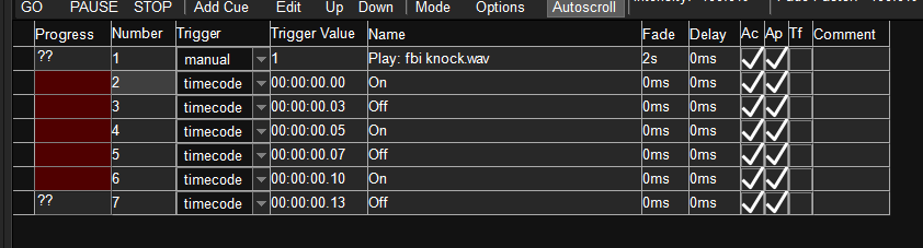

    Genau das gleiche nur mit Timecodes
    - Funktioniert wie mehrfach gesagt nicht richtig.
    Trifft jedenfalls nicht den Timecode
    Nur beim Timecode ist es nicht möglich was für mich ein eindeutiges zeichnen ist das irgendwo ein Fehler sein muss.
    Ich habe schon genug Software unter Windows benutz benutzt welche einigermaßen zeitkritisch sind (FL Studio, Abelton Live, Premiere Pro, After Effects, Unity, Unreal Engine 5).
    Jede dieser Software kann Frame Perfekt im loop etwas abspielen mit nur wenigen ms abstand ohne auch nur ein einzigen Delay.
    Möglich ist es also nach eigenen Erfahrungswerten. Nur der Timecode in DMXC3 kann das nicht..

    Fazit:
    Mit dem aktuellen Code wird eine Genauigkeit von ~8 FPS (~120ms) erzielt wobei es eigentlich ja 40ms mit einem TImecode von 25 FPS wäre
    Wenn ihr mir jetzt immer noch nicht glaubt dann weiß ich auch nicht mehr :P
    Bitte überzeugt euch selbst im Anhang
  • Hier mal mit meinem Timecode+ Plugin sowie die ganzen tests.
    Das Plugin war gerade nur ein test sowie Proof of Concept also nichts festes
    Frame perfect wie gewollt ^^
    Das einzige Problem ist jetzt nur das der Controller nicht immer hinterherkommt (was jetzt auch nicht das größte problem ist)
