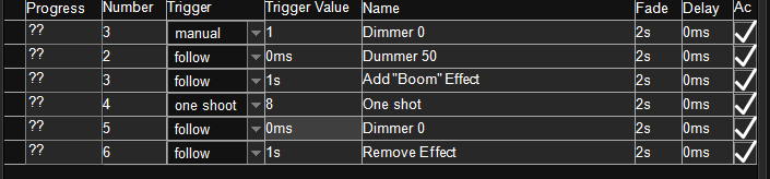

    Leider verstehe ich nicht ganz genau wie die Cues anzuordnen sind bzw dessen inhalt.
    Ich glaube ich habs nicht so ganz verstanden
    Bei mir ändert sich nichts egal was ich für eine zahl beim one shot eintrage
    Es fadet immer nach 2 sekunden aus
    Funktioniert das eventuell einfach bei Matrix effekten nicht oder liegt das an mir?

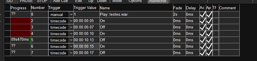

    Guten Abend!
    Kannst du mal die obere Zeile des Cuelist Editors zeigen? Ich habe das Gefühl, dass du den Fade Faktor verstellt hast. Denn an sich arbeitet DMXControl 3 schon sehr akkurat - ich habe bereits mehrere Timecode-basierte Lichtshows gefahren. Über die Ergebnisse habe ich bereits im Rahmen eines Live@Works berichtet.
    Viele Grüße, Stefan.
    PS.: ich habe deine Frage mal aus dem ursprünglichen Thread herausgelöst, weil wir zwar thematisch im Bereich der Cuelists unterwegs sind, aber dann doch thematisch anders unterwegs sind.
    Hey :)
    Gerade gesehen das dieser auf 10% stand. Ich hätte allerdings erwartet das dieser Wert nichts aussagt wenn man überall 0ms als Fade stehen hat :D
    Hier nochmal ein screenshot wie das gerade mit den timecodes aussieht.
    Egal ob ich nun 10% oder 1000% einstelle es wird beim Timecode gleich schnell abgespielt (was ja prinzipiell sinn macht)
    Leider gibt es trotzdem keinen unterschied zwischen 00:00:00.10 und 00:00:00.01
    Gibt es eine Möglichkeit das die trigger auch auf dem Timecode direkt hören und nicht der Timecode als eine art "delay" dient?
    Nach meinen tests verhält sich das ganze nämlich relativ und nicht absolut was schon sehr schade ist.
    Gerne schaue ich mir deine Berichte an um noch mehr zu lernen, da ich selber noch ziemlich neu in der Software und allgemein das Thema DMX bin. Hast du diesbezüglich ein Konkretes Video oder ein anderen Link für mich?
    Ich bin aber hauptsächlich mehr an der Entwicklung und Automatisierung interessiert weshalb ich aktuell ein "timecode+" Plugin schreibe (was ziemlich anstregend ist ohne ein funzel an Dokumentation :P ) welches dann im besten falle 40 FPS unterstützt um noch genauer zu sein
    Hallo,
    generell kann man schon sagen, dass DMXControl 3 recht genau triggert. Aber irgendwo sind tatsächlich die technischen Grenzen. Alles unter 100ms-150ms (jenachdem, welche Aktion es ist) wird schon sehr schwierig. Das liegt aber auch daran, dass wir auf einem Windows-System arbeiten, also definitiv einem nicht echtzeitfähigen Betriebssystem. Wenn das eben gerade wichtigere Aufgaben hat, kommt DMXControl erst verspätet dran und kann dann eben auch erst verspätet starten. Nur der Vollständigkeit halber: Auf einem Echtzeitbetriebssystem sind die Delays, also die zeitlichen Verzögerungen sogar noch größer, aber sie sind exakter, planbarer und haben weniger Jitter (zeitliche Ungenauigkeit)). Dieses Problem haben prinzipiell alle Programme auf Windows (und normalen Linuxen). Auch andere Faktoren in der gesamten Ansteuerungskette wie z.B. das Interface und die Kommunikation dahin spielen eine Rolle. Das technische Delay von einigen ms an dieser Stelle und den Jitter von bestimmt auch einigen ms wirst du aber nur sehr sehr schwer und mit spezieller, sich aktiv synchronisierender Hardware deutlich drücken können. Wenn du jetzt also einen Strobe auf exakt gewisse Frames haben möchtest, dann wird das ziemlich sicher nicht funktionieren. Das wirst du aber vermutlich auch mit anderen Lichtsteuerungsprogrammen nicht hinbekommen.
    Hey,
    vielen dank für deine ausführliche Antwort!
    Da meine Anforderung von ein "paar" ms (5 FPS = 200ms) definitiv kein Echtzeitbetriebssytem benötigt denke ich eher das es ein anderes Problem sein muss.
    Vorallem weil gerade DAWS oder Videoschnittprogramme perfekt funktionieren und auch kein hör oder sichtbaren jitter haben.
    Ich glaube eher das DMXC3 wohl die zeit ganz falsch Interpretiert (jegliche delays, fadings sind auf 0ms gesetzt)
    Wenn ich bis 100 zähle komme ich nicht bei 1000 raus :D
    Gleiches problem hier. 10 Sekunden statt 1 Sekunde
    Ich vermute das wird beim Timecode wohl genau das gleiche Problem sein
