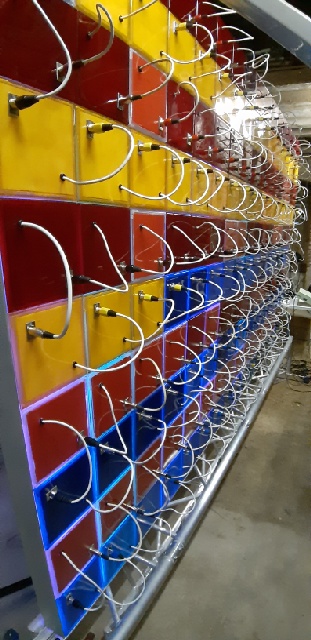

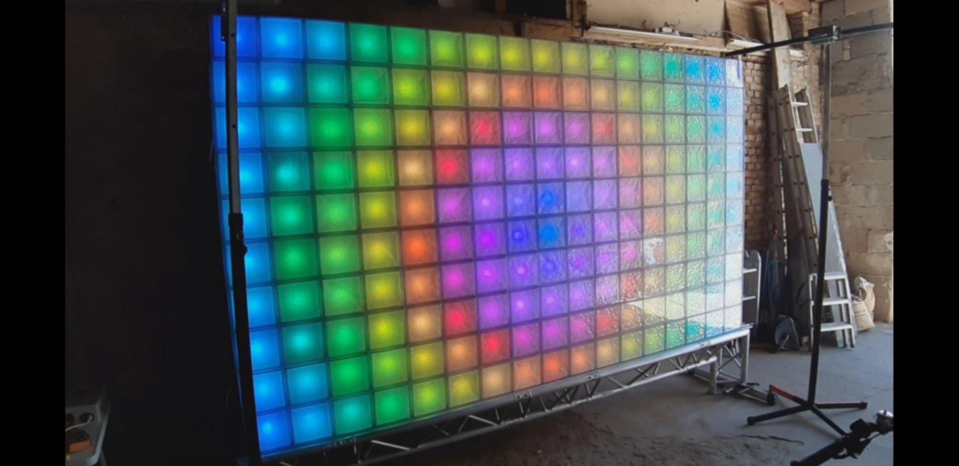

  • Hallo, hier ein paar Infos zu meiner LED-Wand:
    Es sind Kunststoff-Glasbausteine der Marke Polymer und heißen X-BLOCK. Die werden aber leider nicht mehr hergestellt und man muss sich die auf dem Gebrauchtmarkt besorgen. Echte Glasbausteine bekommt man nur schwer auf...😁
    Auf die Idee kam ich, als ich damals bei einem Bekannten die EUROLITE LED Panel RGB und im Baumarkt die X-Block gesehen habe...
    Komplett mit Elektronik und Anschlüssen wiegt das Stück ca. 1 Kg und hat die Abmessung 20x20x8 cm - die ganze Wand daher 2,00 x 3,40m.

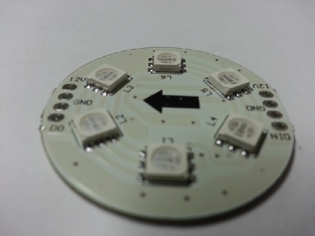

    Drinnen werkelt ein 6-fach Pixel in RGB mit Platinendurchmesser von 50mm.

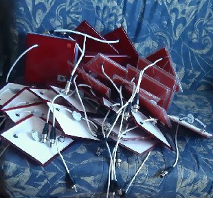

    Da ich für verschiedene Anwendungen (als Stelen, Reihen oder mehrere kleine Matrizen) offen bleiben wollte, hat JEDER Stein einen Anschluß und ein Kabelstecker - würde ich heute nicht mehr so machen, braucht einfach zu viel Zeit beim Aufbau und benötigt habe ich es auch noch nicht oft. Ich würde heute jeweils ein 5x5-Modul mit Rahmen bauen, ist vom Gewicht und der Größe noch gut zu bewegen.
    Aktuell (also ohne Modulbauweise) wegen der Windlast von über 7m² auch nur für den Innenbereich benutzbar!
    Angesteuert wird über JINX! (beim MadMaxOne-Plugin war mir die Programmierung letztendlich zu aufwändig), daher auch nur genau ein Universum - das kann JINX! über DMX ausgeben.

  • Hi Steff,
    wenn es auch so langsam OT wird...
    Genau lässt sich das nicht mehr beziffern, da ich gerade die Glasbausteine für Preise von 6,50/Stück (Baumarkt) bis kostenlos (über Kleinanzeigen) bekommen habe, außerdem war ich für diese im weiteren Umkreis unterwegs (was ich aber meist mit einem Ausflug verbunden habe und daher den Sprit nicht einrechnete).
    Zusätzlich noch die Irrungen und Wirrungen beim Planen und Testen, wie z.B. testweise Stripes verwendet (die jetzt in der Bastelkiste liegen).
    ich habe mal pro Stein im Durchschnitt 2,- angesetzt, insgesamt 400,- für Kabel und XLR-Anschlüsse, 150,- für die LED (bekommt man heute für den Preis nicht mehr, da früher keine Einfuhrsteuer für Kleinmengen bezahlt werden musste), das Netzteil und das Interface zusammen 80,- , das Gehäuse dafür war noch im Bestand und die Traverse rechne ich auch nicht dazu. Alles in Allem wohl knapp unter 1.000,- €.
