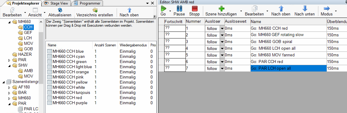

    Bezüglich deiner Frage würde ich nun so vorgehen, dass du dir für jede Gerätefunktion, die du jeweils separat ansteuerst, je eine weitere Hilfs-Cuelist erstellst. Diese Cuelist umfasst immer nur eine leere Cue mit einer Fade-Zeit von vielleicht zwei Sekunden. In den Einstellungen legst du fest, dass sich die Cuelist nach dem Ausführend der letzten Cue beendet und passt ggf. die Release Time an.
    Diese Hilfs-Cuelists oder Dummy-Cuelists ordnest du nun den jeweiligen Cuelist Groups zu. In deren Einstellungen legst du dann wiederum fest, dass mit dem Beenden (was ja automatisch passiert) der Hilfs-Cuelist alle anderen Cuelists in der Cuelist Group gestoppt werden. Dazu wählst du diese Cuelist als Master Stop Cuelist aus.
    Startest du nun diese jeweilige Hilfs-Cuelists parallel beim Stoppen der übergeordneten Show Cuelists - hierzu im bestehenden Connectionset einfach die Hilfs-Cuelist über ein weiteres Cuelist-Node einfügen - solltest du das gesuchte Verhalten erreichen. Damit nun die Gerätefunktionen nicht schlagartig abgeschaltet werden, kannst du bei diesen Cuelist eben noch eine Release Time hinterlegen, sofern du dies nicht bereits übernommen hast.

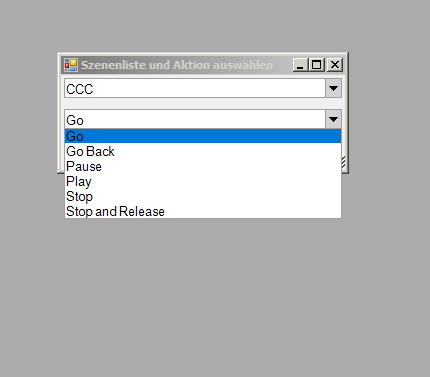

  • Denkbar wäre vielleicht auch am Ende der Show Cuelist die in ihr aufgerufenen Cuelists zu stoppen, aber das krieg ich irgendwie auch nicht hin.
    das geht ganz einfach

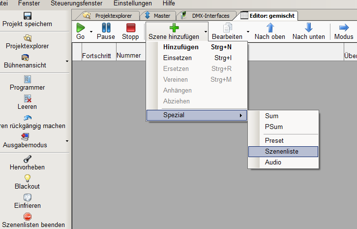

    über Special Cue
    in dem darauf erscheinden Fenster kannst du es dann einstellen
    ob nun nur stop oder Stop und release.

    genau das ist das Problem. Die Show Cuelists starten die Baukasten Cuelists über Special Cue. Um das was ich vorhabe umzusetzen bräuchte ich ja irgendeine Cue die gestartet wird wenn die Cuelist gestoppt wird. Macht ja irgendwie keinen Sinn.

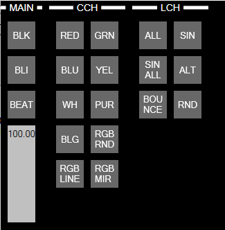

    • Um die Gruppen manuell zu steuern, lege ich mir für jede auch wieder ein Softdesk an

    Kurz zum Aufbau:
    • Gibt für die PAR Schweinwerfer eine Gruppe "Dancefloor" und eine Gruppe "Stage", je nachdem wo sie hin leuchten
    • Bei der LED Bars gibt es erstmal nur eine Gruppe "Pixel", bei den MH eine Gruppe "DJ"
    • Zusätzlich gibt es noch Gruppen für die AF180 (sind CO2 Nebel Effekte) und nen Hazer
    • Für jede Gruppe gibt es ein Softdesk
    • Hab mal für 2 Unterschiedliche Szeanarien Shows angelegt, einmal für einen Bandauftritt und einmal für einen DJ. Dort gibt es immer 2 Cuelists mit Ambiet und Music
    • Auch für die beiden Shows gibt es separate Softdesks
    • Bei der "Band" Show wird nur die Gruppe "PAR Stage" verwendet, bei der "DJ" Show ist es "PAR Dancefloor", "BAR Pixel" und "MH DJ"
    • Wenn alle Show Cuelists einer Gruppe beendet werden, werden die zugeordneten Gruppen ausgeschaltet. Alles was zusätzlich noch manuell angesteuert wurde bleibt so wie es ist
    • Wichtig ist es zum testen im SD Beat einen BPM Wert zu tappen, sonst laufen gar keine Effekte
