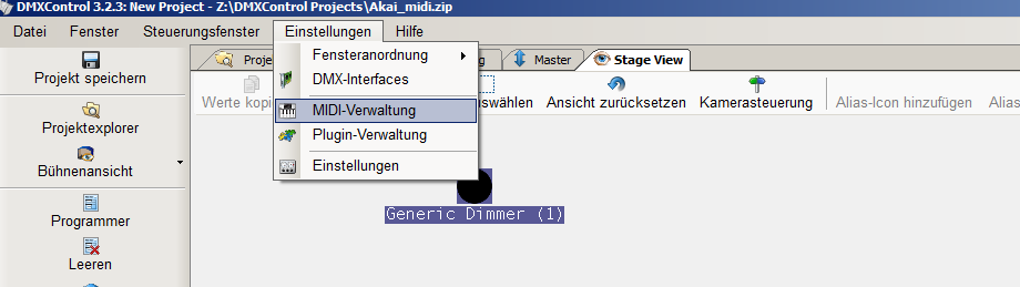

  • so hier mal Bilderbuchgeschichte in kurzform

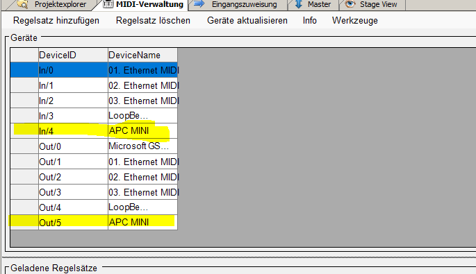

    Einstellungen - Midiverwaltung
    dann sollte folgendes Fenster erscheinen
    in meinem Fall ein Akai Mini

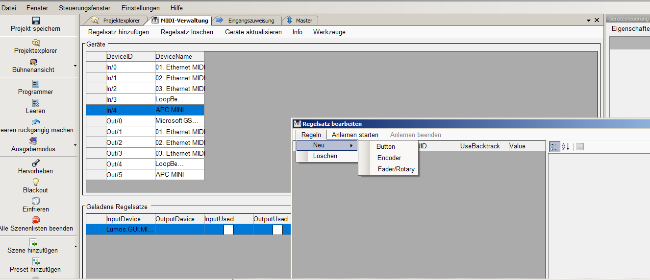

    den eintrag makieren und oben auf Regelsatz hinzufügen
    im untern Teil des fenster erscheint dann dein Regelsatz

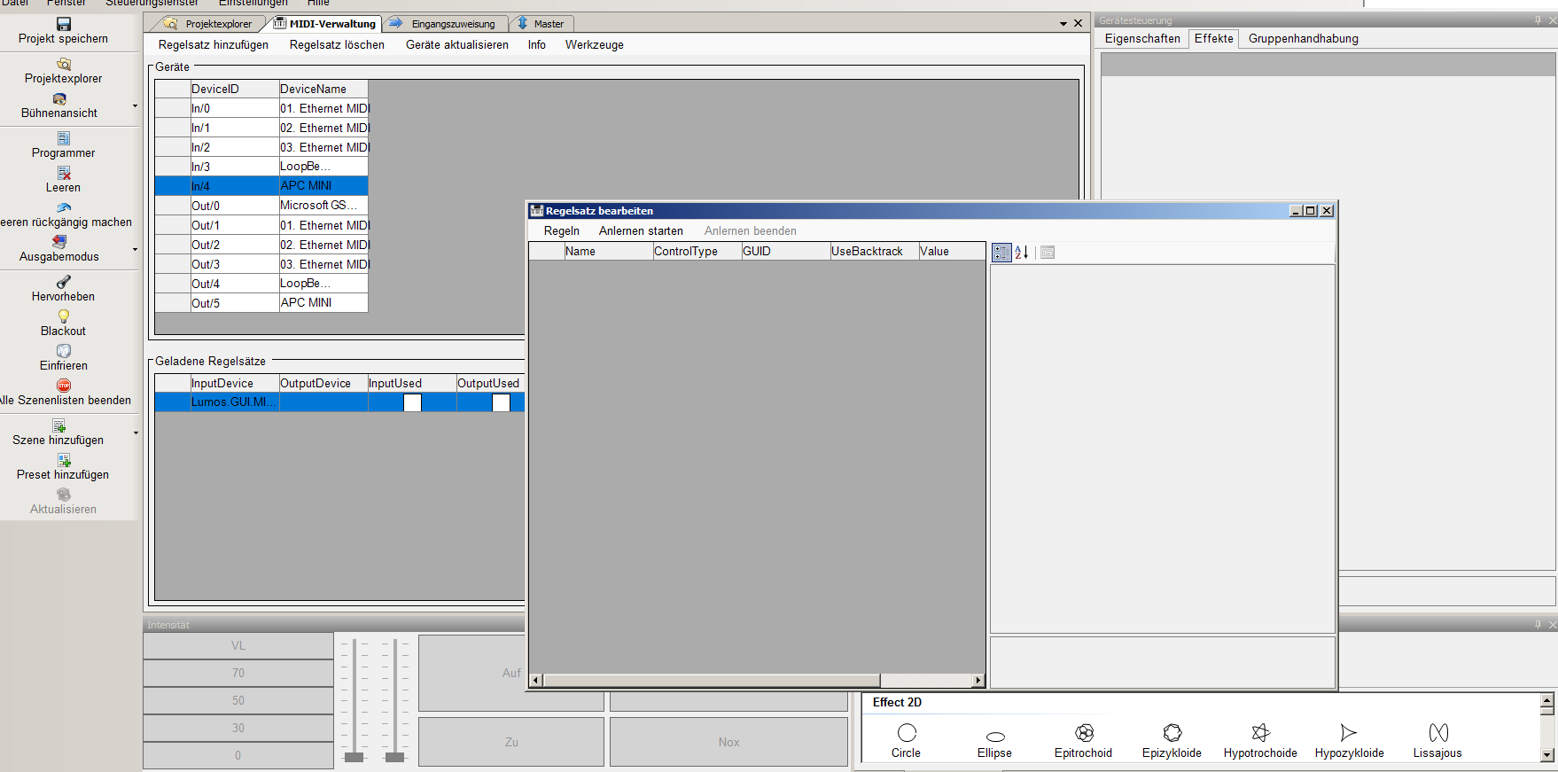

    Mit Doppelklick öffnen
    nun nur noch Regel erstellen

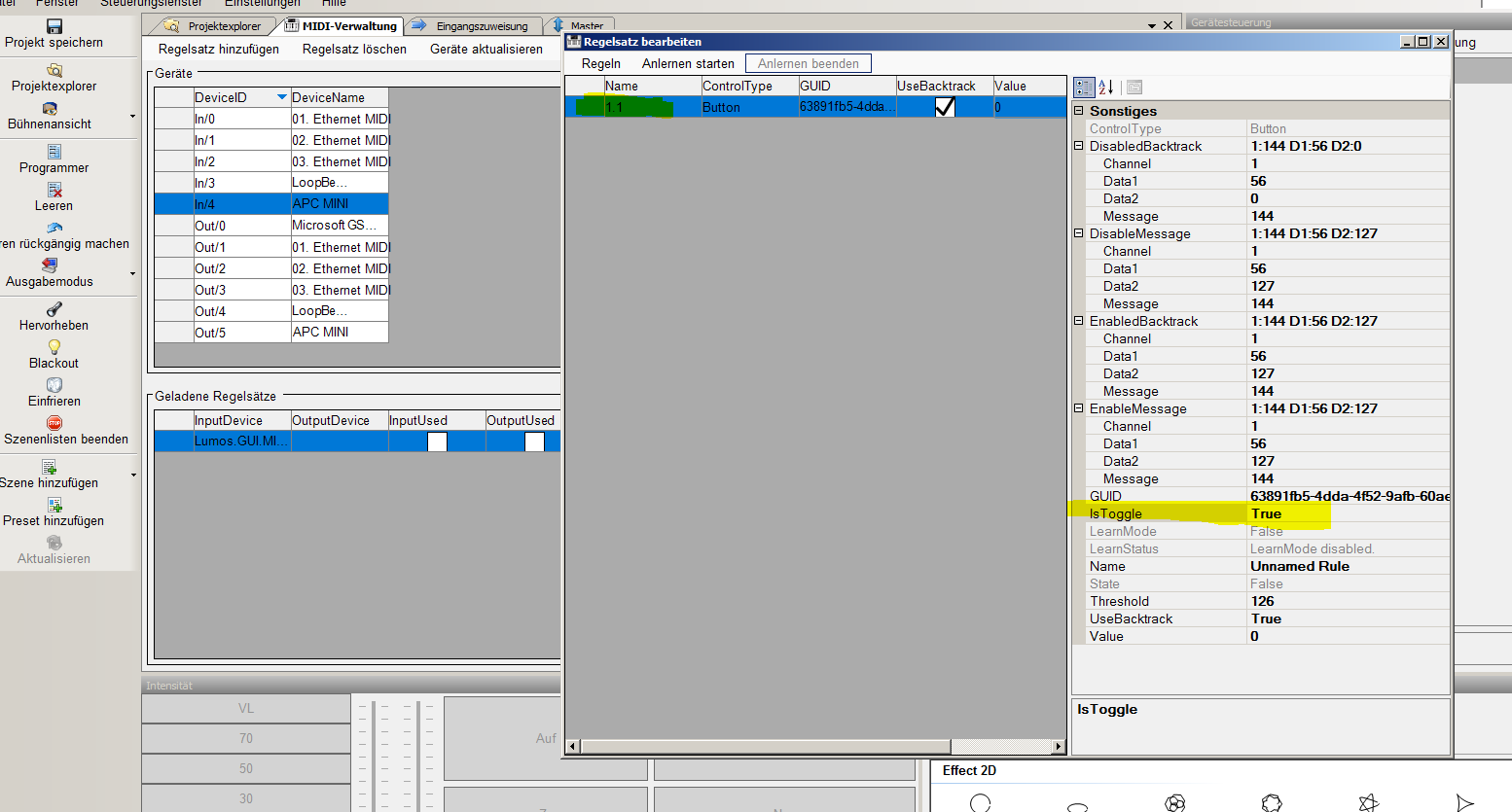

    je nach dem was das auf dem Pult ist auswählen und anlernen starten. Button auf dem Midi Pult drücken, In meinem Beispiel ein Button der als Toggle gelten soll
    einen namen kann man auch noch vergeben. Toggle und Name Geld makiert

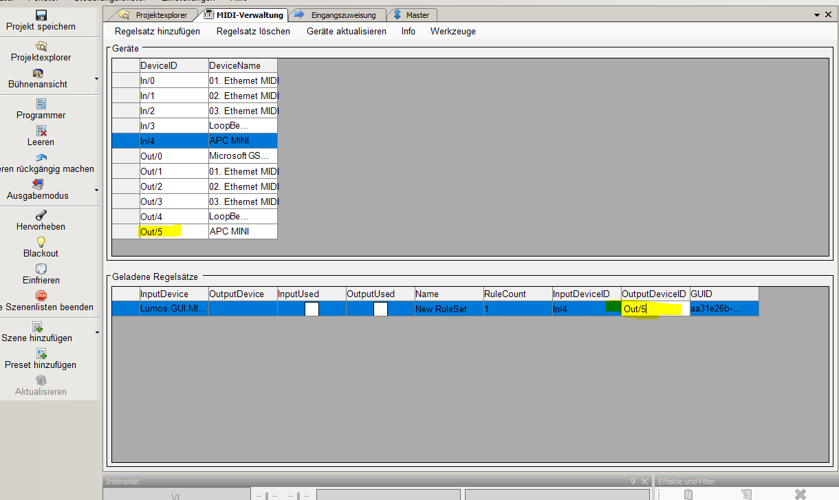

    für die Rückmeldung
    den out Port eintragen

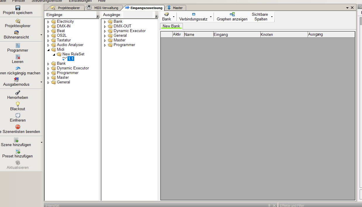

    ist das Passiert und das Fenster Regelsatz geschlossen welchselst du in das IA
    dort taucht der dann auf und kann weiter Verdratet werden ob nun zum Starten einer Cue oder was auch immer
    hoffe das hilft dir weiter ansonsten noch mal nachharken
    LG Helmut
