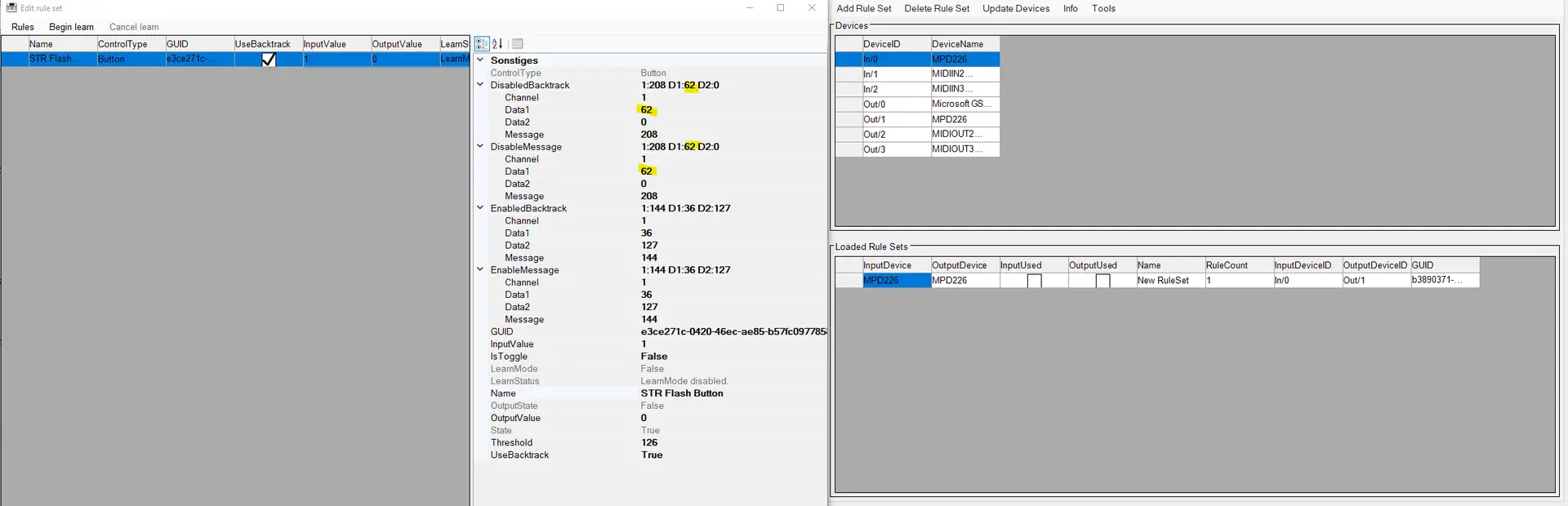

danke für die Begrüßung! Ich habe nochmal etwas rum probiert und denke, das Problem gefunden zu haben:
Beim Midi Rule Set Anlernen der Taste bekomme ich bei wiederholtem Drücken verschiedene Werte ausgelesen. Trotz "Full-Level" Einstellung beim Akai wird die Tastendruckstärke "mitgeliefert" und stört dabei sicher die Auswertung.
Das Einschalten klappt super..geht nur nicht wieder richtig aus nachdem man einmal drauf getippt hat..naja...ab und zu schon...ein langes drücken des pads um den strobo etwas länger laufen zu lassen geht übrigens auch nicht...

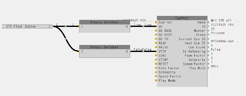

Hey..ich würde hier gern einmal einhaken. Ich habe mir analog zur großen Show Tutorial Reihe die ganzen Cue-Lists nachgebaut und am Ende auch zum Lernen und Begreifen das fertige Projekt runter geladen.
Nun zu meiner Frage: Ich möchte den manuellen Strobe Effekt per Midi Steuern. Habe ein AKAI MPD 226 mit Soft-Buttons. In der AKAI Software kann ich bereits einstellen, ob der Button "Togglet" oder als "Drücker" funktioniert. Eingestellt sind diese dann auf Full-Level damit ein klares An/Aus Signal entsteht. Idee dahinter: Ich möchte den Manuellen Strobe da drauf legen, so wie im Projekt die Tasten J und G auf der Tastatur. als "Flash-Override Button" Ich schaffe es auch, die MIDI Rule anzulegen und im IA die Button-Regel statt J oder G einzusetzen. Die Cue wird auch gestartet, aber stoppt nicht, wenn ich den Button los lasse. Toggle in der MIDI Rule ist ausgeschaltet.
Ich komme da einfach nicht weiter...
