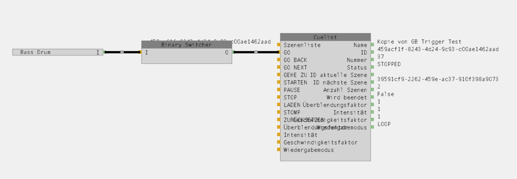

  • Hallo miteinander,
    ich möchte mich dieser Thematik anschließen, da ich mich vom Thread-Titel regelrecht angesprungen fühle, da er nicht passender sein könnte. Mein Bedürfnis beschränkt sich allerdings rein auf den Trigger selbst. Der beschriebe Workflow und das ausformulierte Ziel betreffen mich also weniger. Hoffe acdnrg du siehst es mir nach, dass ich mich rein auf einen Aspekt einklinke.
    Ich würde einen MIDI-Trigger bei den Cuelists begrüßen. Momentan verfolge ich den von JPK genannten Ansatz, über das Input Assignment durch eine Cuelist durch zu navigieren (über mein E-Drum als Midi Device, mit dem simplen Verhalten: Schlag auf Trommel, Signal, GO!). Wegen dem von mir angezielten Verhalten der Cue(list), habe ich momentan als Trigger beat gewählt. Mit manual geht an sich auch. Allerdings brauche ich eher das Verhalten, dass nicht gleich beim Starten die erste Cue aktiv ist, daher beat. Und auf eine einzelne Cuelist gesehen, funktioniert das auch wunderbar.
    Momentan habe ich allerdings einen enormen Aufbereitungs- und Verwaltungsaufwand in den Input-Bänken (bei der Verarbeitung der Midi-Signale), sobald mehrere Cuelists auf dasselbe Midi-Signal reagieren sollen (z.B. auf Bass Drum und/oder Snare). Zudem sei noch erwähnt, dass ich eine Cuelist nicht über das IA aktivieren will (erfolgt momentan auf anderem Wege). Mit der Anzahl der Cuelists, welche in irgend einer Form auf diese Signale reagieren sollen, steigt also auch die Anzahl der Bänke bzw Connection Sets, welche ich zusätzlich aktivieren/deaktivieren muss, damit immer nur die jeweils gewünschte Cuelist darauf reagiert.
    Hier sehe ich großes Potential, wenn ich wirklich nur noch im IA ein Mal die eigentlichen Midi Inputs definieren muss und dann an der jeweiligen Stelle in der Cuelist (wo es wirklich relevant ist, an der jeweiligen Cue) zu setzen. Da die Trigger eh nur reagieren, wenn die eigentliche Cuelist aktiv ist und ich mich sonst keinen Kopf um das IA machen müsste, wäre das ein enormer Mehrwert und Hilfe.

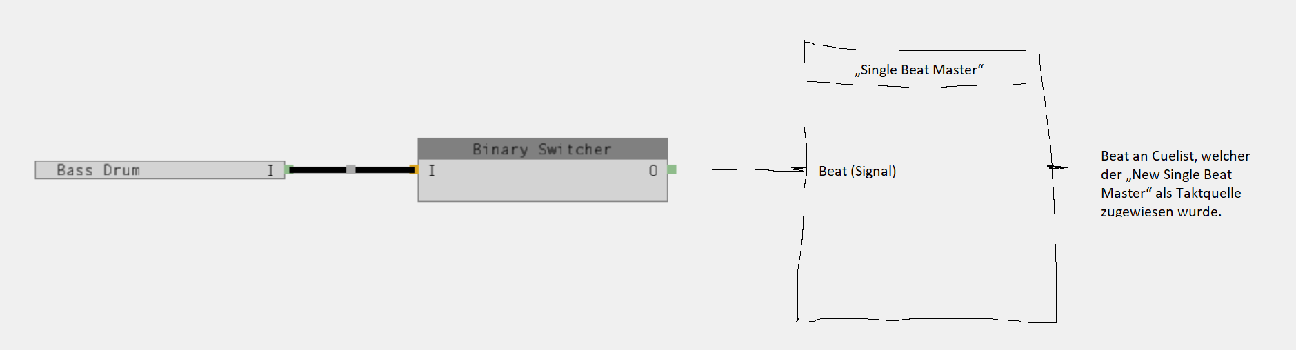

    Alternativ kann ich mir auch die Erweiterung der Master vorstellen, mit einem Single-Mode. Momentan – sofern ich das richtig einschätze – dienen Speedmaster und auch Manual Beat immer nur dazu, um eine BPM zu kreieren. In meinem Fall bin ich aber der Beat bzw der Speedmaster. Und wenn es möglich ist, auf welchem Wege auch immer, dann meinetwegen in Verbindung mit dem beat Trigger das so zu erreichen, dass immer nur mit jedem weiteren Schlag (...) der Trigger reagiert, bin ich schon absolut happy. Wenn das schon jetzt möglich ist umso besser (mir nur leider bisher unbekannt).
    Da folgendes vom eigentlichen Thema abschweift, mal so verarbeitet...

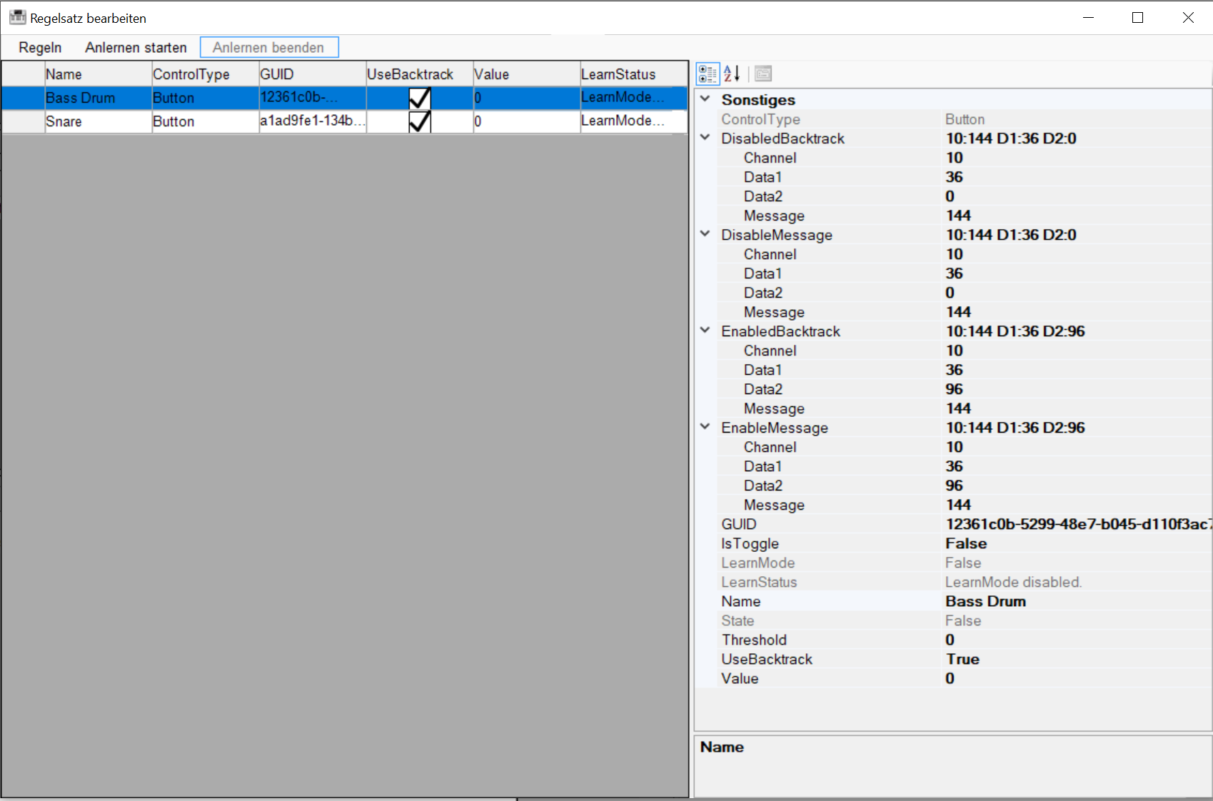

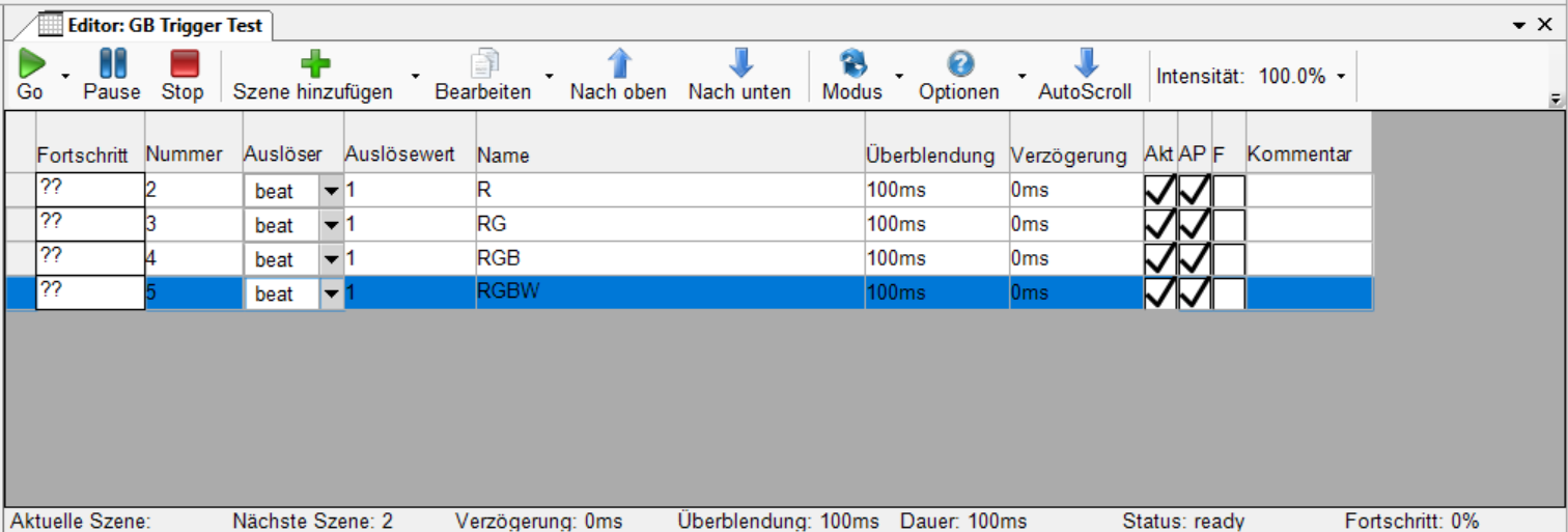

    In meinem Fall ist es rein vom Verhalten her mit der Tastatur nachstellbar. Ist kein Midi-Device, allerdings geht es in der weiteren Verarbeitung um das Verhalten als solches. Taste drücken, Signal.
    Reicht das?
    Der Midi-Beat kommt momentan bei mir durch die Zuweisung zweier Pads via Midi als Button (Siehe Screenshot Regelsatz).
    Bleiben wir mal bei einem Pad, z.B. der Bass Drum. Diese wird getriggert (gespielt), das Signal geht über MIDI an DMXC, der als Button gesetzte Input reagiert, geht über den Konverter an das GO der Cuelist (Screenshot Verbindungssatz IST).
    Die von dir als „MIDI-BeatSource“ benannte Quelle käme dann anstelle der Cuelist, beim Verbindungssatz (Screenshot Verbindungssatz Mock). Diese Quelle wäre dann der jeweiligen gewünschten Cuelist zugewiesen und könnte so, wie im letzten Screenshot exemplarisch) alle Cues durch navigieren.
    Hoffe ich habe jetzt nichts vergessen.

  • hmmm, dIe MIDI-BeatSource würde ich nicht übers Input-Assignment machen, sonst wärs keine MIDI-BeatSource sondern eine InputAssignment-BeatSource.
    Ich würde die MIDI-BeatSource konfigurierbar machen, das diese immer auf eine bestimmte Message triggert, und fertig
