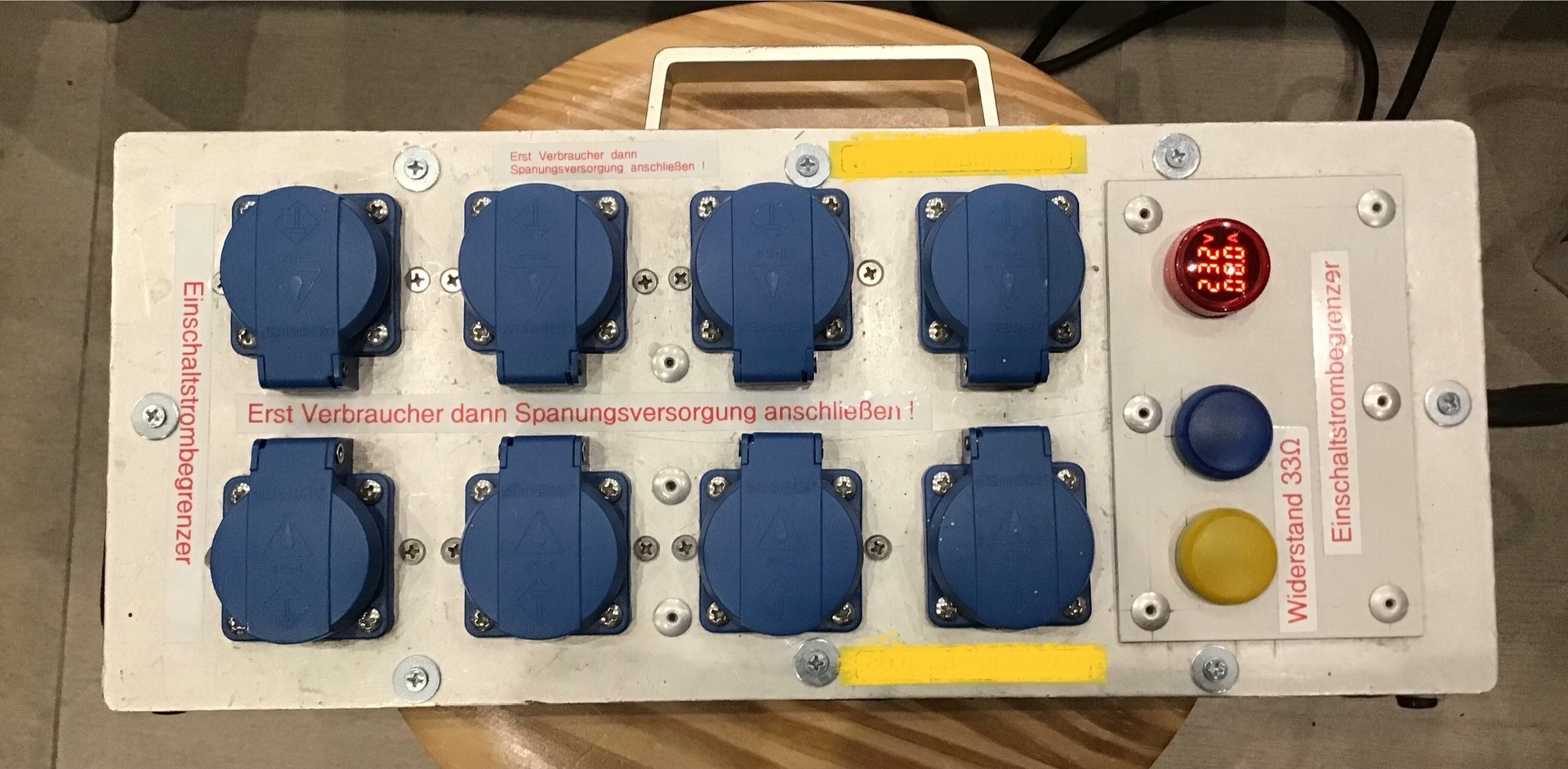

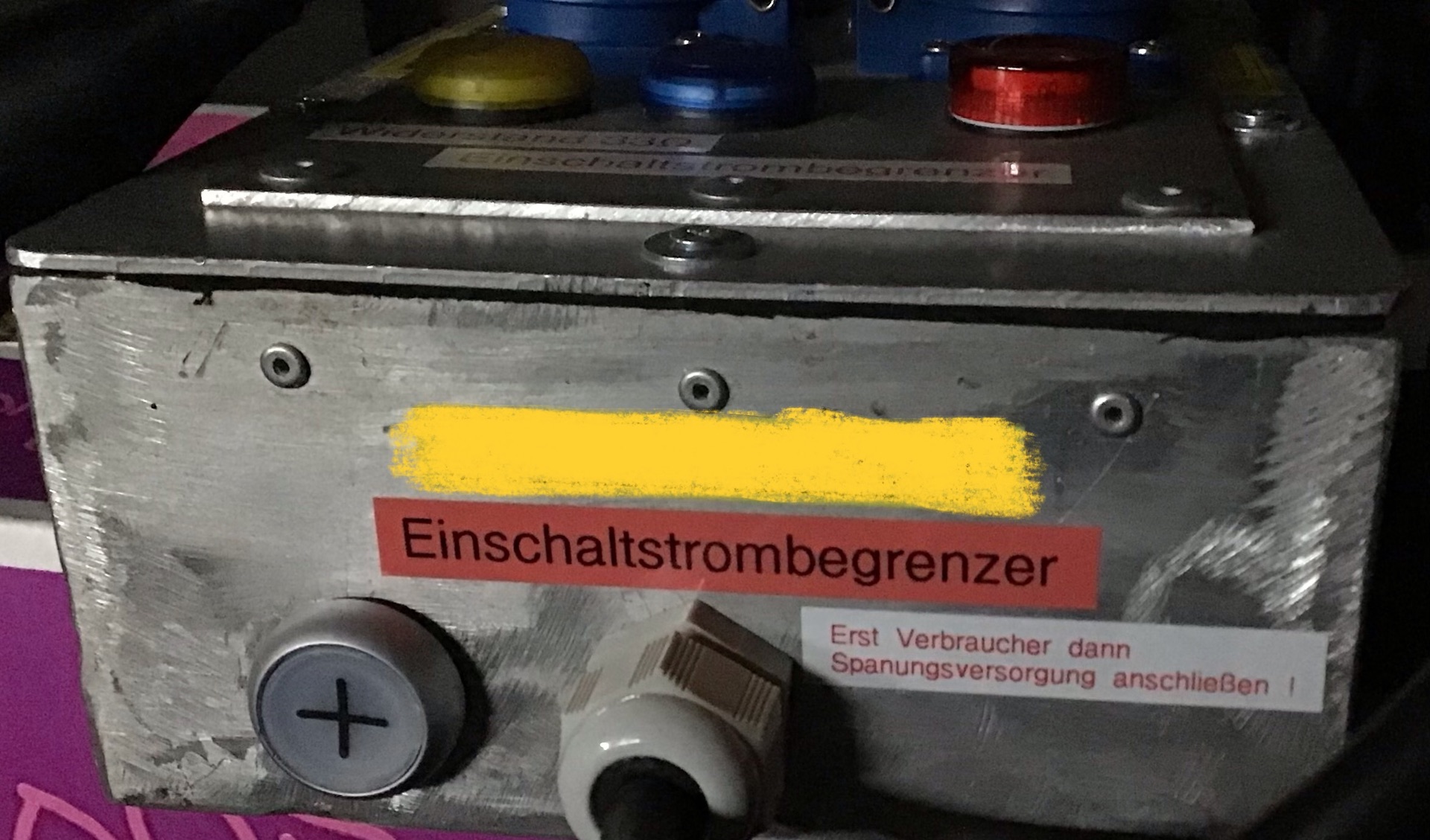

  • Hallo alle zusammen,
    Ist schon klar, das ist schon einige Zeit her, aber ich möchte hier kurz meine Lösung vorstellen.
    Das ganze ist aber an die elektrotechnischen Experten gerichtet.
    Man sollte da schon genau wissen was man tut.
    Sonst kann es gefährlich werden.
    Bei uns war es so, das wir 12 LED-Scheinwerfer und 6 LED-Scanner haben.
    Diese machen wegen ihrem hohen Einschaltstrom der ganzen Schaltnetzteile immer mal wieder Probleme.
    Manchmal flog halt die Sicherung, obwohl diese für den Betrieb ausreichend war.
    Ich habe da noch einen Alten selbstgebastelten 8fach Steckdosenverteiler wieder gefunden und dort alles eingebaut.
    Zur Funktion:
    Man steckt den Stecker des Verteilers in die Steckdose.
    An den beiden Signalleuchten (gelb / blau) wenn eine leuchtet ist das ganze eingeschaltet.
    Mit dem + Taster an der Seite kann es bei Bedarf ausgeschaltet werden.
    Die Spannungs- und Strom- Anzeige zeigt dann trotzdem was an.
    In diesem Zustand können nun alle Geräte mit dem Verteiler verbunden werden.
    Jetzt werden mit der + Taste die Steckdosen eingeschaltet.
    Das wird durch die gelbe Leuchte angezeigt, in diesen Zustand sind die Steckdosen für 2 Sekunden über einen 33 Ohm Leistungswiderstand ans Netz geschaltet, dieser begrenzt den Einschaltstrom.
    Nach Ablauf der 2 Sekunden wird der Widerstand überbrückt.
    Nun sind die Steckdosen direkt ans Netz geschaltet, signalisiert durch die blaue Signalleuchte.
    Sollte jetzt an an einer der Steckdosen ein Überstrom entstehen löst die vorgelagerte trotzdem aus.
    Wenn nun die Spannung ausfallen sollte und wird wieder zugeschaltet startet der Verteiler immer wieder über den Widersrand.
    Nach der Veranstaltung werden dann mit der + Taste die Steckdosen wieder abgeschaltet.
    Verbaut sind hier ein ELTAKO zum ein und ausschalten, ein Zeitrelais für den Ablauf der 2 Sekunden,
    Ein Schütz zum überbrücken des Leistungswiderstands, Signalleuchten (gelb / blau), kombinierte Spannungs und Strom Anzeige, Steckdosen, 33 Ohm Leistungswiderstand usw.
    Gruß Steff
    Am Ende wird alles gut !
    May the light be with you
    Edited once, last by Steff (February 9, 2025 at 10:55 PM).
  • Ich weiß nicht ... will jetzt nichts schlecht reden, aber mir als Elektrofachkraft Fachbereich elektrische Betriebssicherheit kräuselt sich da alles.
    Was ist wenn ein Gerät tatsächlich einen Kurzschluss hat? Die nach VDE geforderten 0,4s Abschaltzeit werden damit niemals eingehalten und es fängt 2s fröhlich an zu schmokeln (was bei rechnerisch knapp 7A, also 1600W verdammt lange is)
    Würde ich so niemals verwenden.
    Aber muss zugeben die Idee dahinter ist nice ;)
