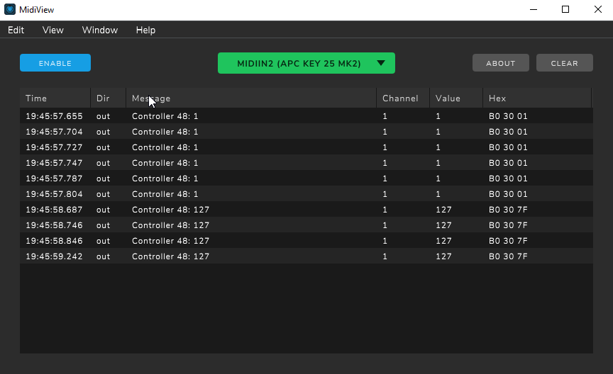

Hallo JP,
danke für deine Antwort. Es sind ja zwei Themen. Zum Ersten Midi-Setup. Ich finde keine Config-Software für den Midi-Controller. Ich habe auch noch mal das Handbuch gewälzt, da gibt es zwar ein "Knob Control", was letzendlich aber auch nur Midi Noten sendet und Ableton Live darauf hin seine Konfiguration ändert, nicht jedoch der Midi Controller.
Ich habe mir dann einen Midi Viewer installiert. Funktioniert alles wie erwartet. Ich drehe den Encoder und bekomme genau ein Signal, immer wieder das gleiche. Ich habe auch die empfangenen Noten im DMXC Midi Setup verglichen, es sieht für mich korrekt aus. Hier ein Screenshot, wie es im MidiView aussieht:
Zum zweiten Fall, das stimmt auch mit einer Value Changed to Bool Zeit von 30ms funktioniert es noch wie bisher. Wenn diesen Knoten weg lasse, erkenne ich keine kontinuierlichen Drehungen.
Tomek -

Hallo beisammen,
benutzt auch jemand von euch den Akay APC Key 25 Midi Kontroler (https://www.akaipro.com/apc-key-25-mkii.html)? Die Keyboard Tasten und das Touchfeld bekomme ich problemlos eingebunden. Allerdings funktionieren die Potis / Encoder / Drehregler oben rechts nicht. Egal wie ich sie dem Midi Setup hinzufüge, ich kann sie zwar mit Werten anlernen, dann im Input Assignment funktionieren sie aber nicht wie erwartet. Wenn ich sie als Fader nehme, springen die Werte zwischen 0,01 und sofort 1 hin und her. Wenn ich sie als Encoder anlerne, passiert im Input Assignment einfach nichts.
Kann mir hier jemand kurzfristig weiterhelfen? Ich komme da partout einfach nicht weiter.

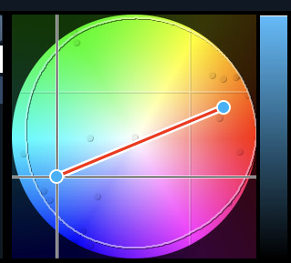

Hallo,
im Forum habe ich nichts aktuelles zu diesen Thema gefunden, allein ein Thread aus 2017, wo das Thema kurz am Rand angesprochen wird. Daraus bediene mich mich mal. Das Problem hat maddingoe1 in RE: Sauberes Überblenden von Farben bei mehreren Cuelists gut gezeigt. Wechsel ich verschiedene Farb-Cues, werden die Farben auf dem Farbkreis direkt überblendet, was häufig ein weißes Aufblitzen zur Folge hat:
Eine Lösung kann sein, den Pfad zu manipulieren:
Am Ende der Unterhaltung gab es von Soon5 noch gesagt, das Thema ist auf dem Schirm ist und es künftig so etwas wie "Fadekurven" gaben soll.
Meine Frage, gibt es so etwas bereits, oder muss ich mit dem momentanen Verhalten einfach leben? In den Cue-List Einstellungen und im Wiki habe ich noch nichts entsprechendes gefunden.
