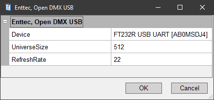

    Ich suche nach einem Video über das z ufügen des ENTTEC Open DMX USB Interfaces. Ich versuche für den Anfang erst mal nur ein RGBW 6-Kanal Spot zuzufügen.
    Aber ich finde in den "verfübaren" geräten bei Generic zwar ein 6 Kanal Licht. Aber ich weiß nicht wie ich das ENTTEC Open DMX USB Interface zum Laufen bringe. Ich habe ja an meinem Laptop nur die Mglichkeit das Gerät über USB anzusteuern. Wie fürge ich das zu? Ich wäre sehr dankbar wenn ich ein paar Videos dazu empfohlen bekomme.

    Ein explizites einzelnes Video gibt es dazu nicht. Wir haben hierzu ein eher allgemeines Video erstellt, wie das Hinzufügen eines DMX-Interfaces in DMXControl 3 grundsätzlich funktioniert, Schaue dir dazu mal das folgende Video an:
    Für dich könnte dann aber insbesondere der Teil ab 4:10 interessant sein. Denn da siehst du die ersten Schritte zum Hinzufügen eines Entec Open DMX Interface. Im Normalfall sollte bei dir dann auch etwas erscheinen, was auf das angeschlossene Interface hindeutet. Wie im Video gesagt, kann DMXControl 3 nicht direkt mit dem Interface kommunizieren und dessen genauen Name auslesen.
    Kommst du damit weiter?

  • Naja, auch mit dem Enttec Interface kannst du erst einmal deine Geräte betreiben. Nun fehlen aber noch die DDFs für deine Geräte. Hast du da schon die passenden oder musst du da noch welche machen?
