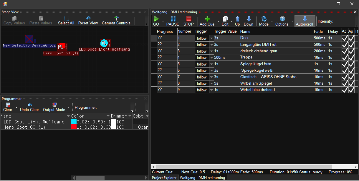

Hallo ALL,
Ich habe jetzt auf meinem Laptop die DMX Control 3.2.3 Build 373 software am laufen.
Ich habe den DMX stuerbaren Spot undden Moving Head integriert.
Ich habe ein Project erstellt und dort auch Cueues erstellt.
Ich habe mir viele Videos angesehen und komme auch auf die Frage von Helmut in einem nächsten POST zurück.Folgende Fragen möchte ich für den Moment noch stellen:
- Wie kann ich DMXControl 3 immer mit einem bestimmten Project starten? Ich muss immer nach dem Start das default Project ungespeichert beenden um dann mein Project zu laden.
- Ab und an friert DMXControl 3 auf meinem Laptop ein. Was braucht R&D um mir zu helfen, woran das liegt?
Laptop performance nicht ausreichend? Speicher/CPU zu schwach? Software oder Programmierungsfehler? - Und bei meinem Moving Head ist zu sehen, dass beim Anfahren der Positionen die ich mit bestimmten Gobo/Dimmer/Effect etc in den Cues gespeicher habe, nicht der lineare direkte weg (Bodenbetrachtung) genutzt wird, sondern eine Bogenbewegung. Wie kann ich das ergründen oder beeinflussen?

So habe jetzt versucht eine XML zu erstellen.
Habe mir den Artikel hier angesehen. https://wiki-de.dmxcontrol-projects.org/index.php?titl…das_fertige_DDF
Aber da bitte ich um Hilfe.
Ich habe mal meinen stümperhaften Start erstellt und hier meine XML Datai angehängt.
Ebenso nochmal das Handbuch von meinem Moving Head von VARYTEC. Ich versuche den 14 Kanal-Modus ab seite 48 umzusetzen.
Das ist im Kapitel "7.3 Funktionen im 8-Kanal-DMX-Modus"Helmut vielleicht darf ich dich mal sprechen?
