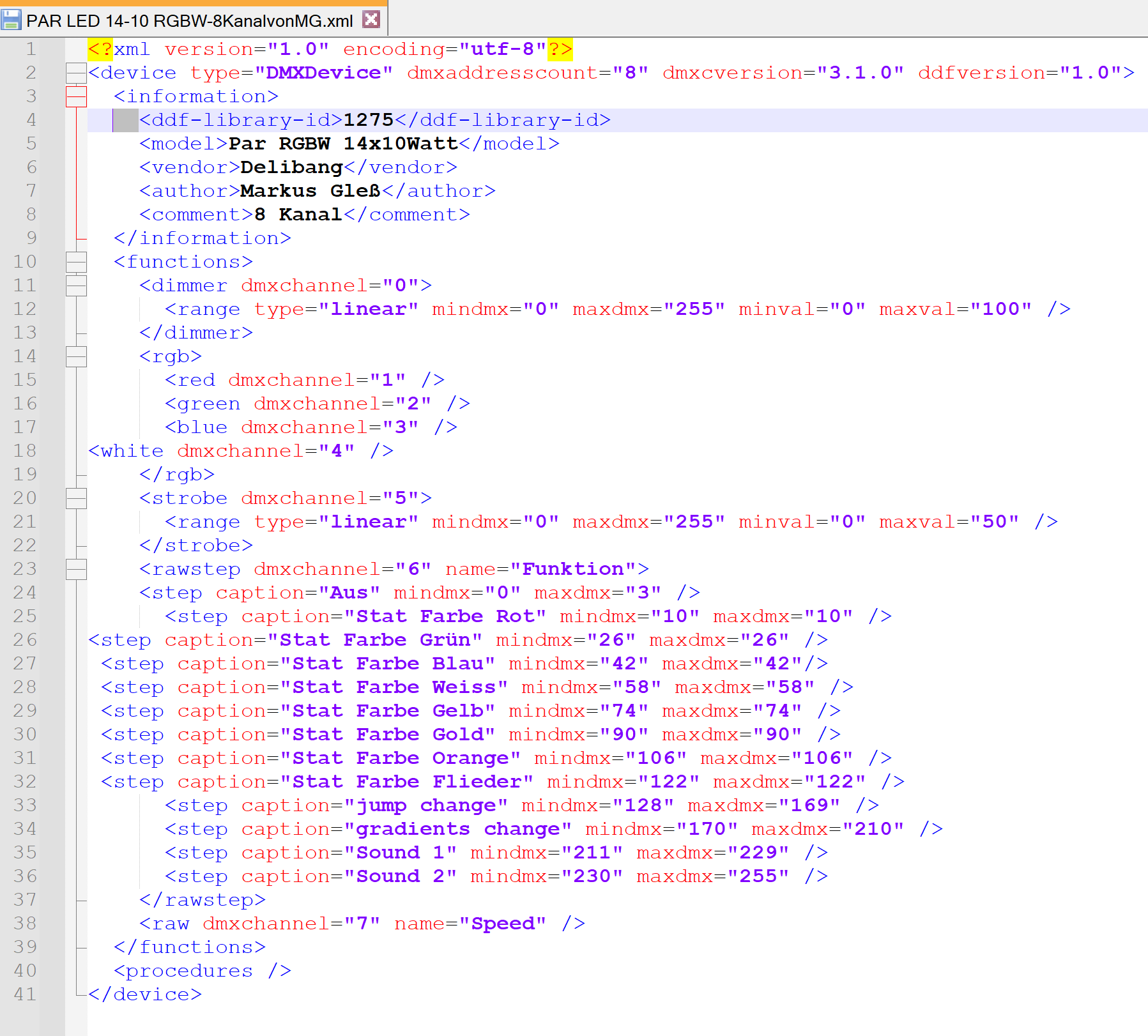

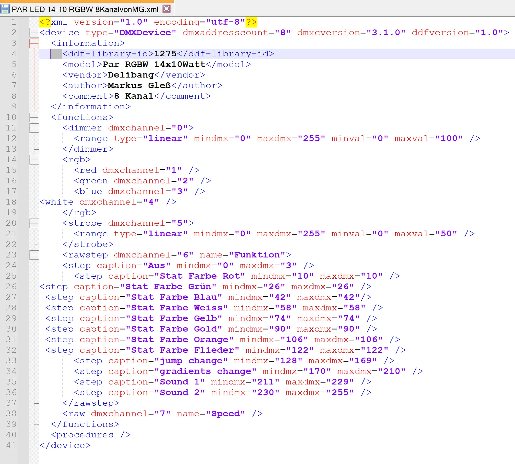

    Da ich eher No Name Geräte verwende, erstelle ich gerade ein paar DDFs.

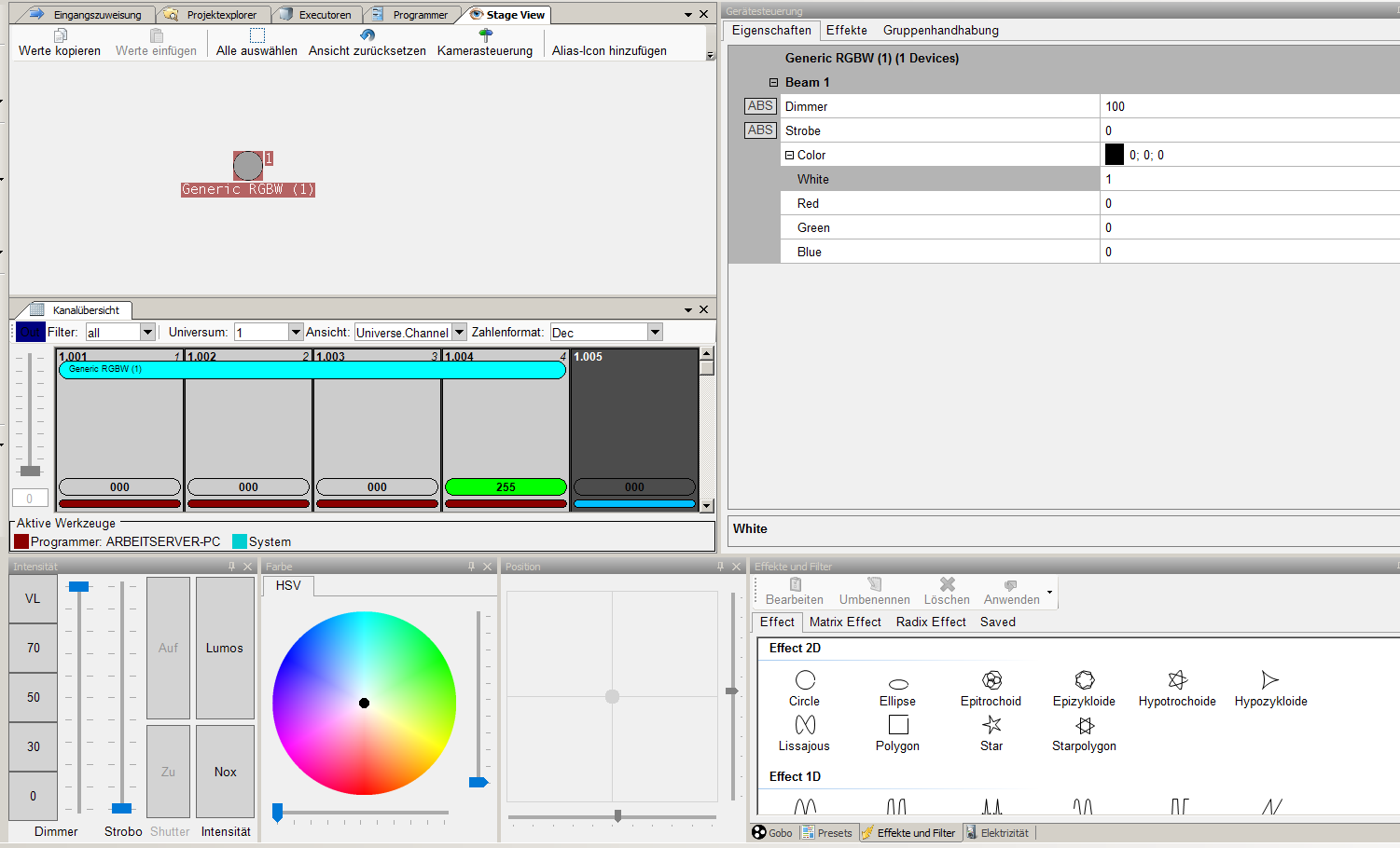

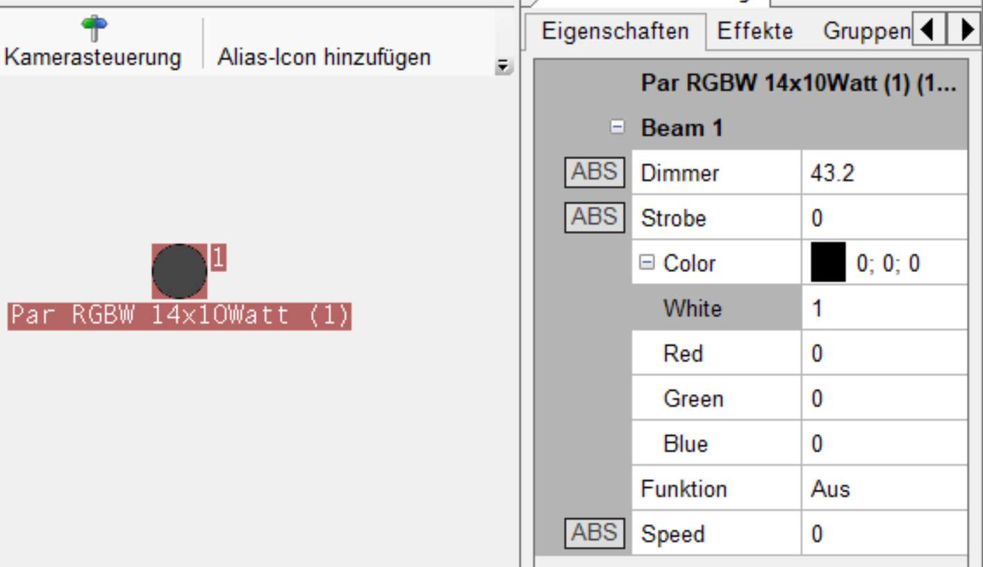

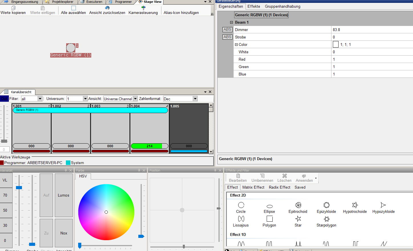

    Jetzt hab ich das Problem dass, in der Gerätesteuerung auch White angezeigt und dimmbar ist, allerdings , wenn r,g,und b runtergezogen sind zeigt die GS bei vollem White bei 100% ein schwarzes Icon an. Auch in der StageView ändert sich das Icon nicht ( es müsste ja jetzt weiß sein). Hab ich event . was falsch eingestellt?
    Die Geräte haben auf jeden Fall einen eigenen White Kanal...

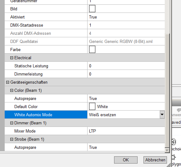

  • White bei 100% ein schwarzes Icon an. Auch in der StageView ändert sich das Icon nicht ( es müsste ja jetzt weiß sein). Hab ich event . was falsch eingestellt?
    also zum ersten kann man es in den Geräteeigenschafften auswählen wie sich das weiß verhalten soll.
    Rechte Maustaste auf der Stageview und einstellungen
    in dem Fall auf weiß ersetzen
    dann steuert die HAL nur den weißkanal auch wenn bei rgb dann jeweils die 1 steht. (sieht man in der Channeloverview)
    stellst du es rechts in der Gerätesteuerung ein wir nur ein helles Grau in der Bühnenansicht ausgegeben
    bei einer Prozentzahl von etwa 43% sieht es dann schwarz aus wie in deinem Beispiel
    du kannst natürlich auch noch EasyView nutzen um eine Bessere Übersicht zu haben.
    hoffe das hilft dir schon weiter
  • Hallo und vielen Dank, fürs kümmern.
    Das mit den Ger.Eigenschaften habe ich probiert...( alle 3 Möglichkeiten getestet " kein , Weiß ersetzen , Weiß hinzufügen") leider ohne Erfolg.
    Ist aber nicht so wichtig . Hatte nur vor das DDF für die Community hochzuladen, und da war mir dieses Verhalten aufgefallen. Es betrifft ja auch eigentlich nur die Farbe in der StageView und in der Gerätesteuerung ( ..unter Color das kleine Quadrat welches die eingestellte Farbe anzeigt.
