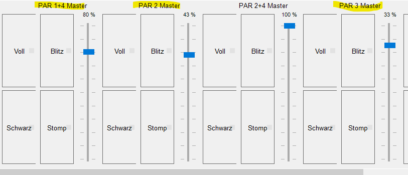

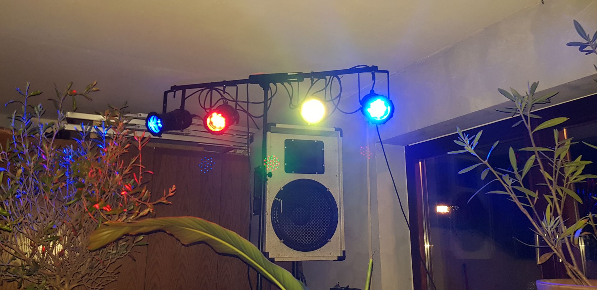

    Mein erstes Projekt (und auch der Grund wie ich zu DMXControl kam) ist die Realisierung einer alten Lichtorgel auf meinen 4 LED-PARs.
    Nach umfassender Recherche ist mein aktueller Status:

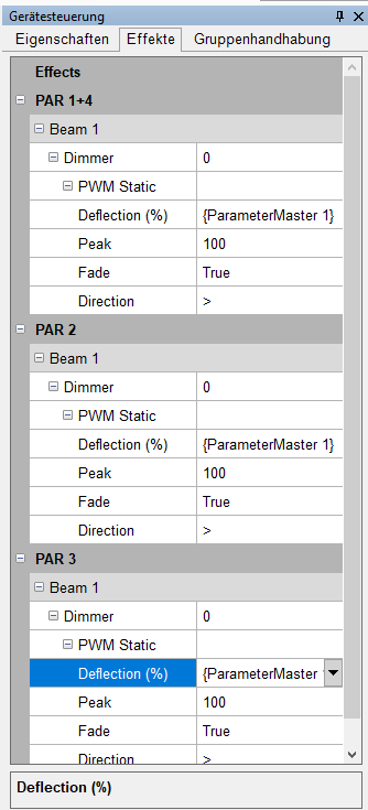

    • 1 Cue, der Farben, Dimmer und Effekt (PWM Static) enthält
      (PAR 1+4: Bass, blau; PAR 2: Mitten, rot; PAR 3: Höhen, gelb) jeweils als Gruppe angelegt
    • Aus AudioAnalyser Spektren 1, 3 + 7 an die entsprechenden Groupmaster-Fader verknüpft
    • Die GroupMaster-Fader bewegen sich ordentlich im Fenster "Master"
    • Die Leuchten haben kaum erkennbare Helligkeits-Veränderung :(
    Es wäre echt toll wenn ihr mir helfen, könnt mein Vorhaben umzusetzen.
    Vielleicht wäre es auch möglich, noch ein paar Infos über die Parameterfunktion /-auswirkung des Effekts zu bekommen.

    1. Masteransicht (ohne Bewegung im Foto):
    2. Effekte-Settings:
    3. Original-Ansicht

    Wenn ich den Unterschied zu meinem Versuch richtig erkenne, ist für die entsprechende Regelung über die Gruppenmaster keine zusätzliche Effektzuordnung erforderlich. Ich hatte hier bei mir noch den PWM Static zugewiesen und scheiterte daran, die Gruppenmaster als Parameter zuzuordnen. Daher stand beim Effekt noch der Parameter Master 1 drin und hat offensichtlich die Funktion damit verhindert.

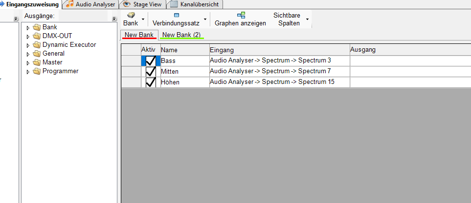

  • Der Audio Analyzer steuert hierbei eigentlich die Lampen gar nicht direkt an, sondern nur einen Dimmer, der (zufällig) auf dem entsprechenden Kanal liegt.
    ja man kann mehre Möglichkeiten nutzen. In meinem Beispiel habe ich zusätzlich einen Dimmer auf einen Farbkanal gelegt der genauso Funktioniert wie wenn du die Farbe von 0-255 fadest. In dem Beispiel wenn du RGB mit Dimmer hast, musst du natürlich auch den Dimmer vom RGB auf 100% zusätzlich setzen.
    Das heißt, wenn ich deine RGB-Dummies durch meine echten Leuchten ersetze muss ich die Dimmer nur auf den R/G/B-Kanal der jeweiligen Leuchte umadressieren.
    genau richtig erkannt.
    Die Gruppenmaster definieren den jeweiligen Maximalpegel für 100%-Intensität
    ja in der Regel werden alle Effekte immer mit 100% Helligkeit programmiert. Über den Group-Master kann man dann die gewünschte Helligkeit einstellen. Allerdings wenn der Grand-Master nur 50% ausgibt, wird beim Groupe-Master und anderen Dimmern nur 50% ausgegeben.
    Das Beispiel von mir hat den Vorteil das man über den Groupe-Master immer noch die Intensität einfach steuern kann. Geht das Licht kaum aus nimmt man den Wert zurück oder geht es nicht an wie gewünscht, kann man ihn erhöhen. Den Regler kann man auch schön auf einem Softdesk legen und ist so einfacher zu Bedienen. Sind die Groupe-Master auf 0 kannst du auch andere Lichtstimmungen auf die RGB Gruppe speichern, ohne vorher im IA irgendwelche Bänke zu deaktivieren.
    ich weiß nicht ob du schon mal mit irgendwelchen DMX Pulten gearbeitet hast oder nicht. Jeder DMX Kanal hat einen Wert von 0-255. Bei einem RGB mit Dimmer und Strobe würde z.B. 5 Kanäle belegen. (1) Dimmer, (2) Strobe, (3) Rot, (4) Grün, (5) Blau. Um jetzt überhaupt ein Rot aus dem Scheinwerfer zu bekommen müste man den Dimmer und den Rot Kanal öffnen (1und 3)
