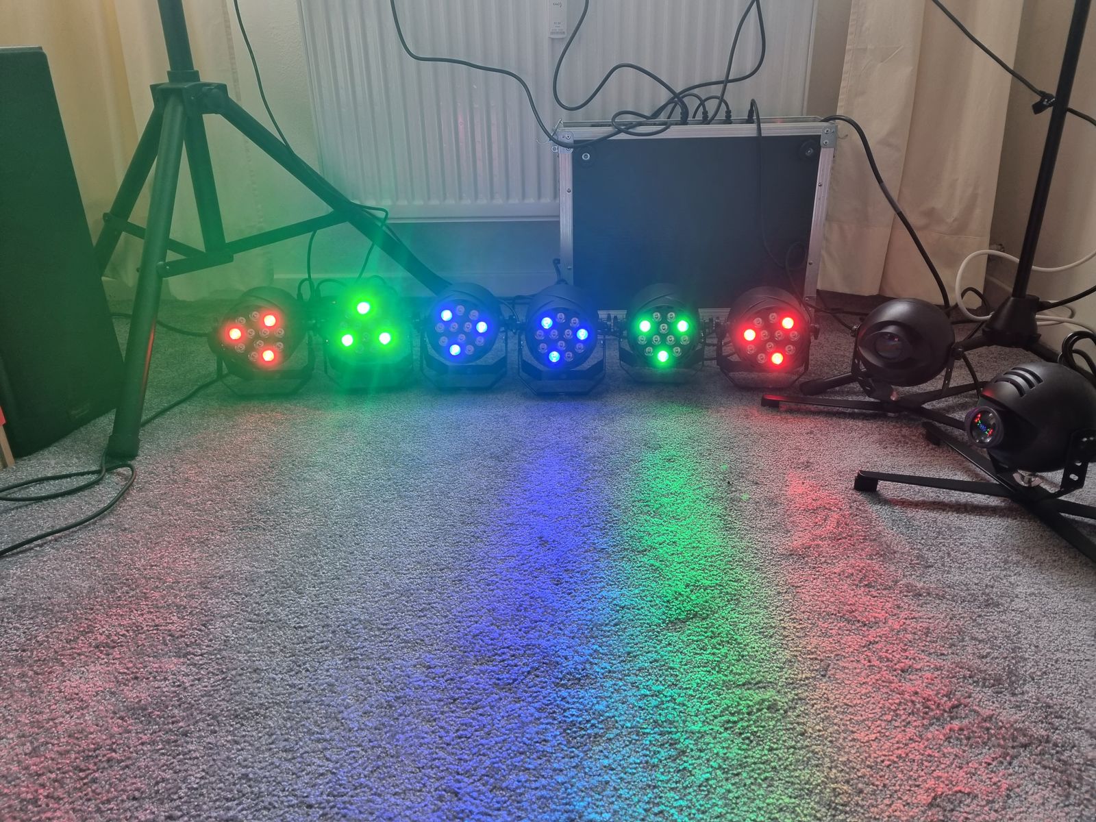

  • Hey, vielen Fank für die umfassende Hilfe. Mittlerweile laufen die Scheinwerfer, allerdings sobald ich nun die Eurolight LED PST 9W RGB DMX Spots anschließe, flackern alle anderen Geräte wild umher. Die Spots haben Adresse 55... liegt es daran, dass die Spots diese seltsamen Klinkenstecker auf DMX Kabel haben?
  • sobald ich nun die Eurolight LED PST 9W RGB DMX Spots anschließe, flackern alle anderen Geräte wild umher.
    Das kommt definitiv nicht vom DDF ;) sondern von den Geräten selbst bzw. von dem angesprochenen Kabel. Diese Klinke-Verbindung kann da alles mögliche verursachen. Deshalb wäre tatsächlich mal interessant, wie die Kabel intern aufgebaut sind um zu sehen, ob vielleicht die Pins vertauscht sind. Dann flackern die Geräte nämlich wild.

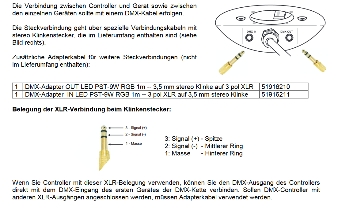

    Klar, ich möchte denen nicht vorwerfen, dass sie keine intakten Kabel verkaufen. Wir möchten aber alle Eventualitäten durchgehen und Schritt für Schritt korrekt funktionierende Dinge ausschließen :) Da diese Klinkenstecker eigentlich nicht für DMX geeignet sind, kann da schon verschiedenes passiert sein ;) Ich möchte da einfach gerne sicher gehen :) Wie es darin aussehen muss können wir dann einschätzen. Wichtig wäre nur zu wissen, wie es in beiden Steckern aussieht, damit wir wissen, welcher Pin des XLR-Steckers auf welche Fläche am Klinkenstecker geht.
  • Der Klinkenstecker hat zwei schwarze Ringe
    ich möchte auch nicht sagen das T... falsche Kabel lötet aber laut der Beschreibung sind es Audio Kabel und da kann die Belegung schon anders sein. Ferner ist das ein 6.3 Klinke Mono Stecker auf dem Bild.
    Ich habe gerade mal nach dem Gerät geschaut und da steht drin das man einen Adapter braucht. Gibt es für In und Out auf Klinke 3,5 stereo zu finden hier. Die gleichen Geräte kannst du dann mit Stereo Klinke 3,5 weiter verbinden. Da wird aber die Abschirmung nicht so gut sein wie bei DMX Kabel
    Laut Pro LightningDMX-Anschluss über 3,5-mm-Stereoklinkenstecker Kabel mit 3,5-mm-Stereoklinkenstecker im Lieferumfang enthaltenAdapterkabel von Miniklinke auf XLR bitte im Zubehör mitbestellen, falls benötigt. LInk von Pro Lightning
