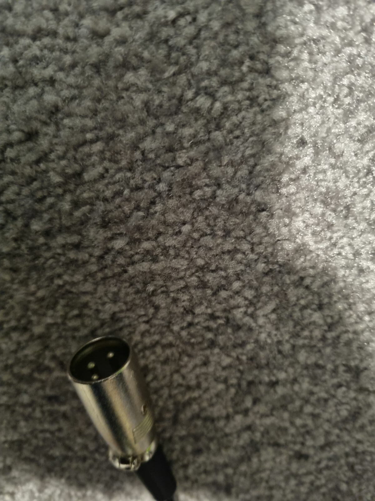

Der Klinkenstecker hat zwei schwarze Ringe
nee, die gibt es ja fertig bei Thoman.

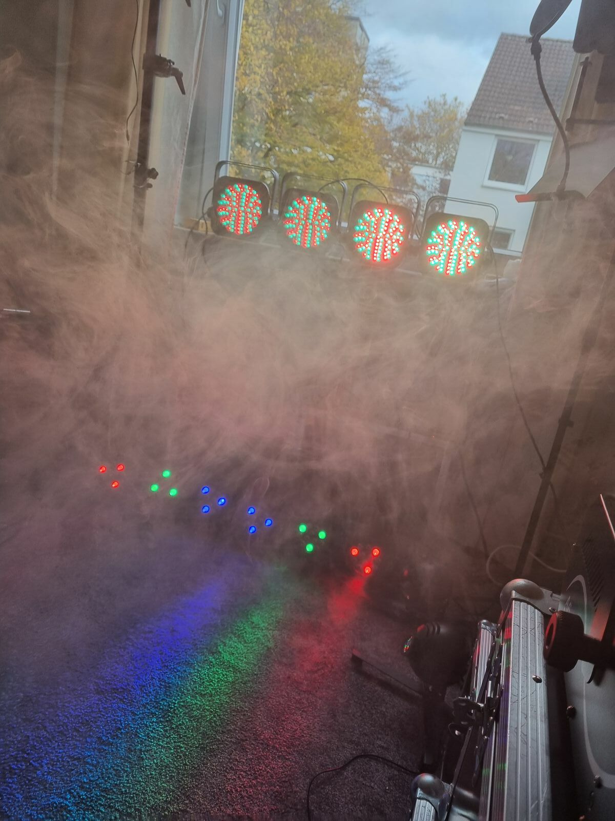

Hey, vielen Fank für die umfassende Hilfe. Mittlerweile laufen die Scheinwerfer, allerdings sobald ich nun die Eurolight LED PST 9W RGB DMX Spots anschließe, flackern alle anderen Geräte wild umher. Die Spots haben Adresse 55... liegt es daran, dass die Spots diese seltsamen Klinkenstecker auf DMX Kabel haben?

Jetzt geht es. Hab sie auch im 4 Kanalmodus.
So, jetzt muss ich nur noch die beiden Spots verbinden, da muss ich erst noch zwei Kabel bestellen.

Scheinwerfer belegen 1, 31, 25, 19, 13 und 7
Panels 61, 53, 45, 37
Scheinwerfer funktionieren, Panels tun gar nichts....
Die Scheinwerfer belegen 1, 31, 25, 19, 13 und 7.
Die Panels nehme ich noch mal neu rein
Jetzt haben die panels funktioniert, aber die anderen 6 Scheinwerfer flackern...
