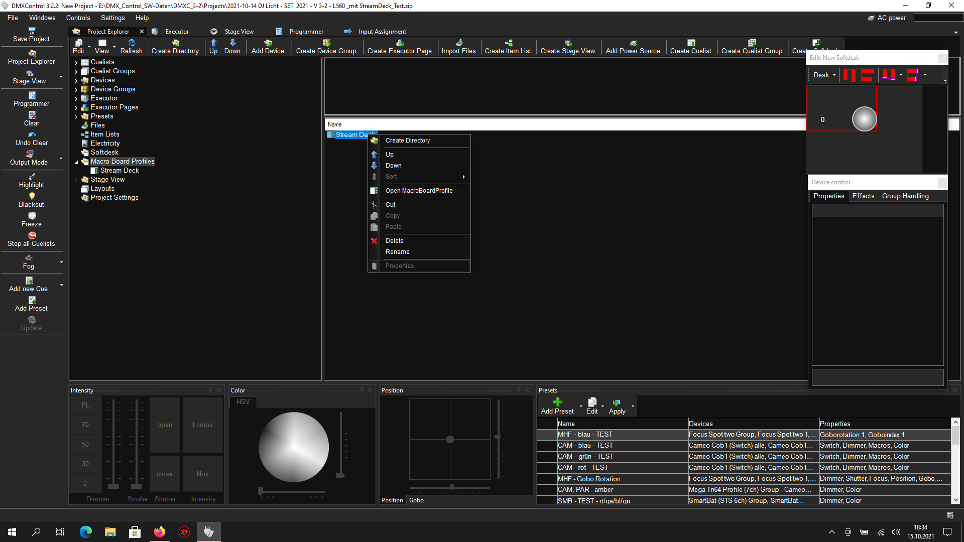

    Im Project Explorer habe ich ein Macro Board Profile erstellt; hier wird das Stream Deck angezeigt.

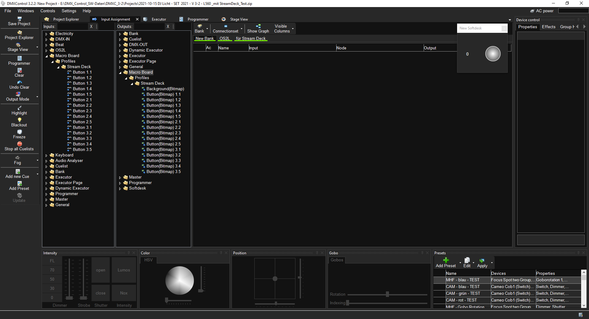

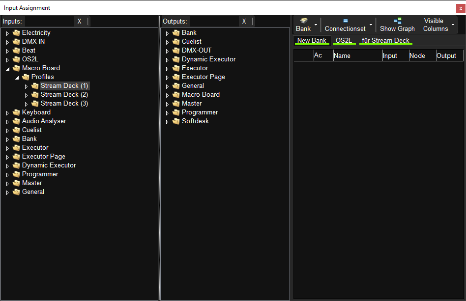

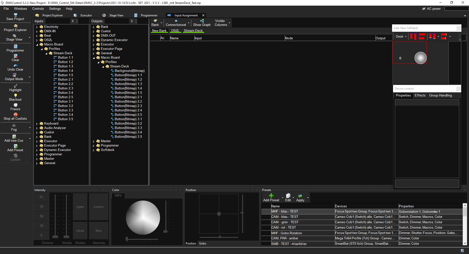

    Im Input Assignment wird mir auch das erstellte Profile mit 3x5 Buttons angezeigt, aber kein "connected" und keine Seriennummer. Was muss ich machen?
    Tasten drücken am Stream Deck zeigt bisher keine Aktion im Input Assignment.

    Ohne Veränderung. im Input Assignment wird es mir wie folgt angezeigt:
    ich kann auch keine Einstellungen vornehmen.

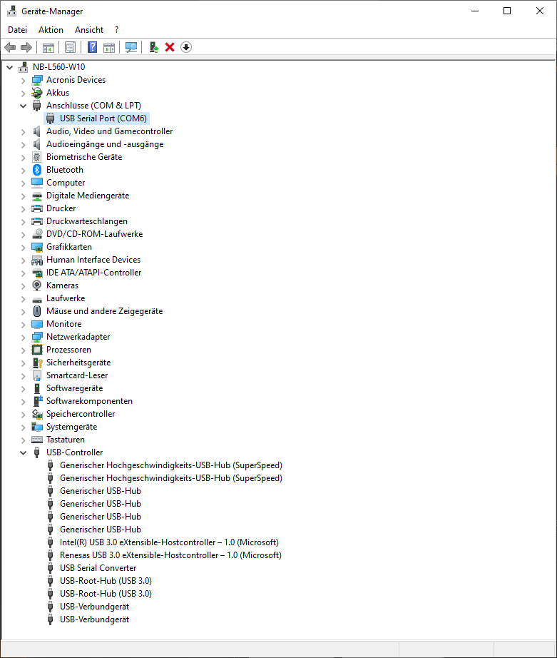

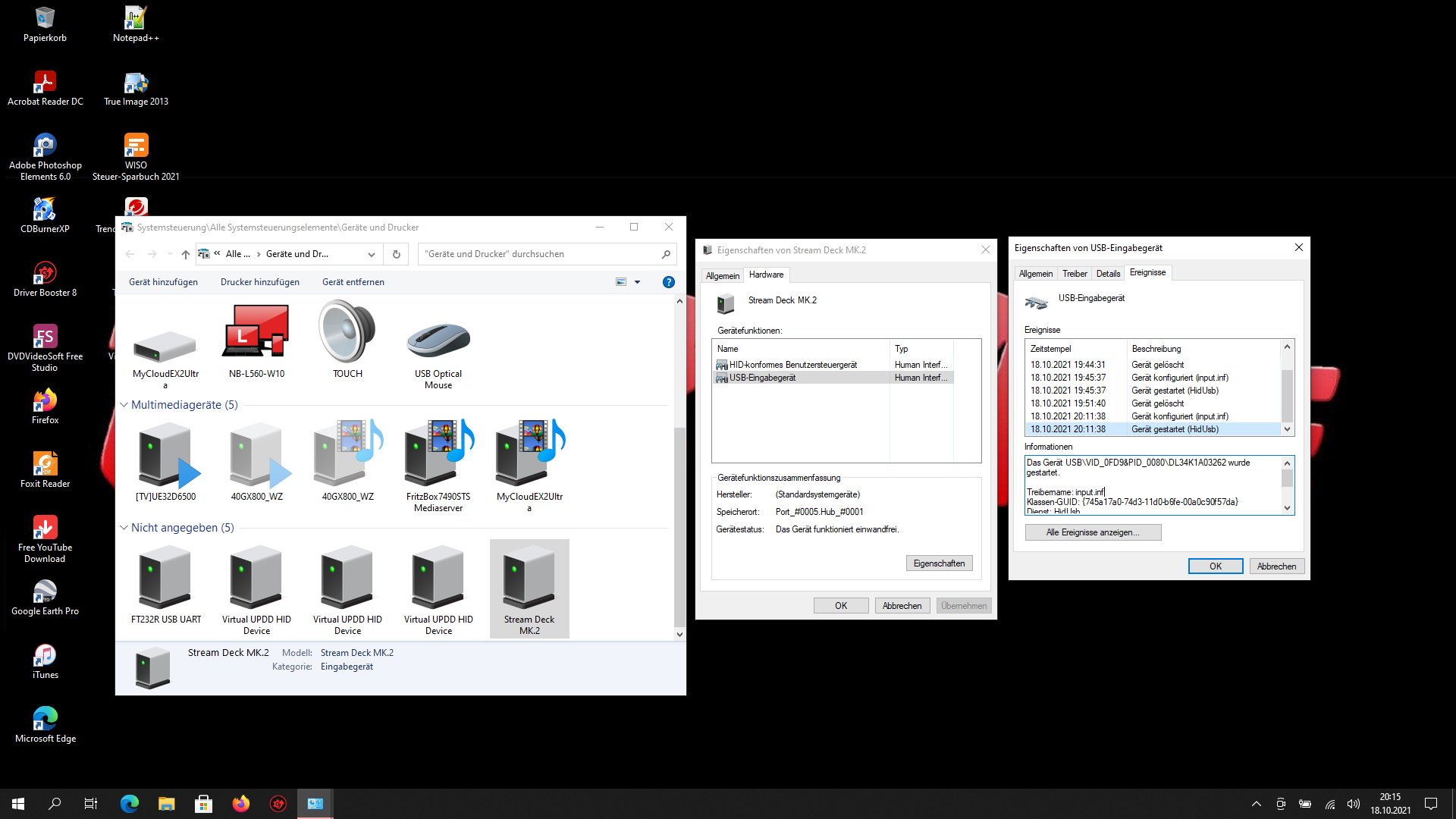

    Muss das Stream Deck eigentlich im Windows Geräte Manager angezeigt werden? Bei mir nämlich nicht?

    ist das unter Project Explorer => Macro Board Profiles angelegte "Stream Deck" nur virtuell?
    Diese virtuelle kann im Input Assignment verknüpfen.
    Ich habe aber ein echtes elgato Stream Deck an den USB angeschlossen.
    Das wird aber nicht angezeigt. Was muss ich machen?
    Gruß Steffen
  • Du kannst im ProjectExplorer nur Profile anlegen.
    Es gibt Profil-Vorlagen für die 3 StreamDecks, wenn du eine solche Vorlage verwendest Heist das Profiel halt per Default "StreamDeck"
    Im input-Assignment sollten ein StreamDeck Über dem Unterordner Profiles auftauchen.

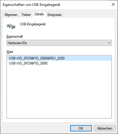

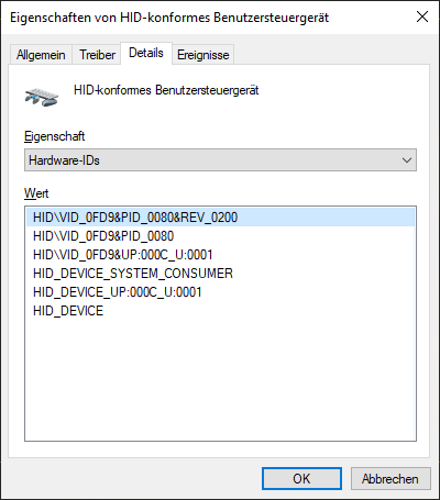

    gut möglich, das es eine neue Revision mit einer neuen Seriennummer ist und deshalb nicht erkannt wird.
    Wie ist die Serien Nummer
    Wie ist die Firmware Nummer

    Mein Stream Deck ist nagelneu MK.2
    Die Seriennummer ist DL34K1A03262.
    Die FirmWare ist 1.00.001.

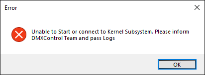

    DMX Controll startet mit diesen Dateien nicht mehr:
  • Mach mal bitte nen Screenshot vom Input Assignment. Bitte den Knoten Macroboard dabei aufklappen...
    Ich habe die alten/originalen DLL-Dateien wieder zurückgespielt, damit ich DMX Control wieder starten kann. und den Screenshot vom Input Assignment gemacht.
    Ich sehe auch warum. Leider sind die originalen DLLs so eingebunden, dass DMXControl 3 die zum Starten braucht. Da sich nun mit dem Update die Version geändert hat, meckert der Kernel, weil er die Dateien in der von ihm erwarteten Version nicht gefunden hat. Daher geht der Kernel an dieser Stelle leider auf die Bretter.

    Das hat sich nun leider, denn es liegt tatsächlich daran, dass die originale DLL in DMXControl 3.2.2 das neue Streamdeck nicht ansteuern kann. Bringt das Bild vom IA leider nicht so viel ;)

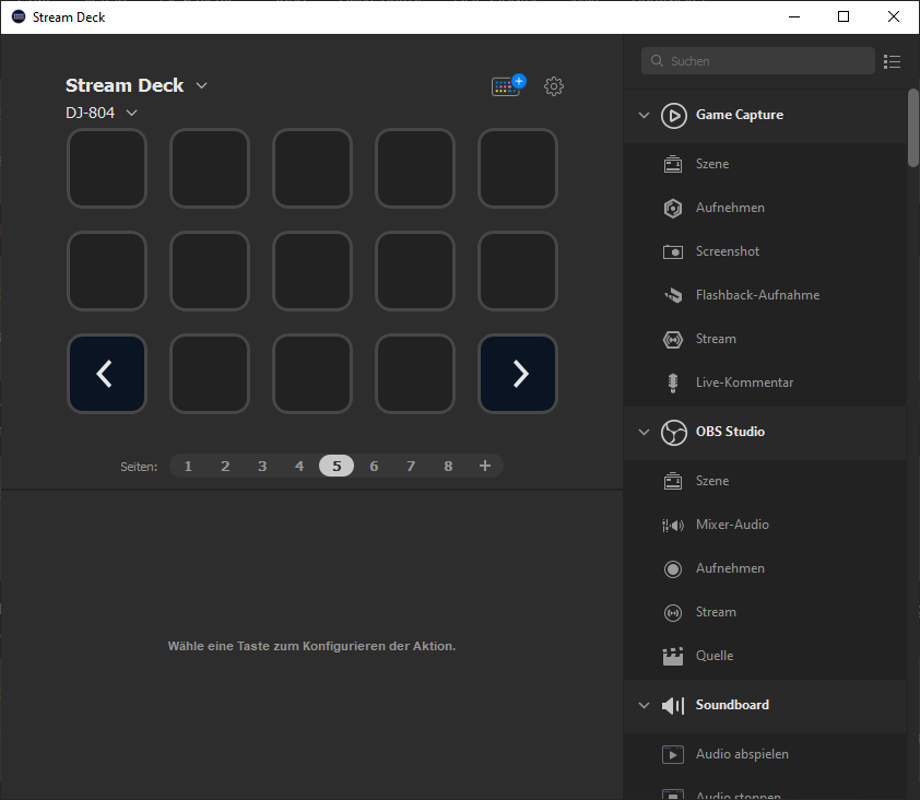

    In der StreamDeck Software kann ich für das StreamDeck MK.2 (3x5 Tasten) mehrere Seiten anlegen und nach links und rechts blättern.
    Wenn ihr gerade noch die Libary programmiert, wäre es doch toll, wenn das dann auch in DMX Contol 3.3. funktionieren würde.
    Man müsste doch "nur" zusätzliche Layer/Pages anlegen, die dann auch im Input Assignment unterschieden werden können.
    Das funktioniert bereits mit DMXControl 3.2.2 und nennt sich Makro-Board-Profiles. :) Dies mal so als initiales Stichwort für den Anfang.

  • Moin,
    das komplizierte mit einem einzigen Streamdeck mit mehreren Pages ist, das man für jede Page (Makroboard-Profil) das Blättern einzeln anlegen (verknüpfen) muss. DMXControl 3.2.2 ist leider nicht in der lage (hoffe auf noch nicht) gewisse Buttons feste zu stellen damit diese nicht durch andere Macrobaord-Profile überschrieben (ausgetauscht) werden.
    Ich denke es ist mit einem Streamdeck möglich. Ich bin dabei leider gescheitert. In der Realease Show wird nur das vorgehen mit 2 Streamdecks gezeigt.
