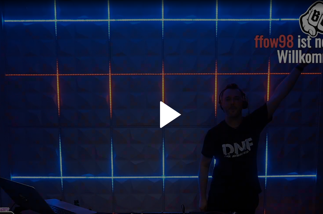

    kann mir jemand sagen, was ich brauche um eine Wand wie hier im link zu basteln.
    Ohne Deko nur Lichteffekt der LED Strips.
    Und was sowas ca kostet.

  • wenn du das in der Grösse per DMX ansteuern willst, werden wohl min. 6 Universen, da würde sich der 4096 Kanal LED Strip Controller
    von Ulrich Radig anbieten.
    Bei den Stripes müsste man schauen, ob da 30, 60 oder gar 144 LED pro Meter besser wirken, 12V als Systemspannung finde ich besser, da der Helligkeitsabfall weniger prägnant ist.
    Dazu die passende Stromversorgung für ca 0,06 A pro LED + der Stripcontroller.
    Überschlagen bist da schon bei 500 bis 1000 Euro
  • Meinst du die Dreiecke an der Wand?
    Die kannst du entweder teuer kaufen oder wenn du jemanden kennst mit einem 3d Drucker auch selbst herstellen.
    Es gibt bei Youtube dazu etliche Videos die pro panel 9 LEDs haben

  • Bei mir hat er im Video was anderes angezeigt.
    Kannst du mal den direkten link vom Video posten?
    Meinst du diese Wand?

  • Ich bastel zur Zeit auch viel mit programmierbaren LED-Stripes.
    Leider kann ich Twitch Videos nicht anschauen (keine Ahnung warum) aber das Prinzip ist immer das gleiche.
    Das Problem an solchen Aufbauten ist, dass es echte "Kanalfresser" sind. Jede LED belegt 3 (oder 4 bei RGBW) DMX-Kanäle.
    Die einfachsten Stripes haben 30LEDs/m, heißt hier bist du nach einem Meter schon bei 90 Kanälen (bzw. 120)
    Ein Universum mit 512 Kanälen ist da ratzfatz voll. Mit was anderem als ArtNet braucht man da gar nicht anfangen. (6 und mehr Universen sind völlig normal)
    Ich gehe davon aus dass ein Rechner mit Netzwerkkarte für ArtNet vorhanden ist. Als Software würde ich Jinx! empfehlen (weil kosta gar nix)
    Dann brauchst du noch:
    -Controller (bei Aliexpress für 4096 Kanäle = 1360 Pixel) jeweils 58,35€
    -Netzteil 12V 240W (Leistung nicht unterschätzen; jede LED zieht 0,3W; hört sich wenig an, aber schon bei 1m LED Stripe mit 144LEDs bist du bei rund 44W) jeweils ca. 30€
    -WS2815 Stripes je nach Ausführung bei Aliexpress zwischen 4-15€ / m
    -Kabel ... hört sich doof an; aber auch das geht ins Geld. Du brauchst 2x1,5mm Leitung für die Stromversorgung (z.B. Lautsprecherkabel); alle paar meter sollte die Stripe neu versorgt werden sonst werden Helligkeitsunterschiede extrem sichtbar (Spannungsfall lässt grüßen); und Steuerleitung (habe bei mir alte DMX-Kabel benutzt; bei kurzen Strecken funktioniert das einwandfrei, denke mal jedes geschirmte Kabel mit zwei Adern funktioniert)
