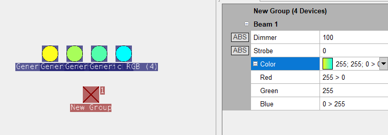

Ging das nicht früher mal?: Fanning der Farben Rot aufwärts, Blue abwärts
  • Ziel:
    R: 1 < 0;
    G: 0;
    B: 1 > 0
    Ergebnis: 0>1 bei Blau wird als 1 interpretiert. Auch andere Fanning Optionen lassen sich nicht mischen. 0 # 1 bei Blau mit 0 > 1 bei Rot.
    Ging das nicht schonmal?
    Weil das ist ja eigentlich sehr eindeutig was da mathematisch rauskommen soll und gibt einem eine Menge Optionen. Effekte auf Farben arbeiten ja auch unabhängig.
    Bin ich zu blöd?
    DMXC ist die neuste 3.2.2
    Liebe Grüße
    Scyte
    Edit: Mit R: 0 < 1 und B: 1 < 0 geht es. Aber die Frage bleibt warum kann man bei verschiedenen Farben keine "Fanningvorzeichen" mischen?

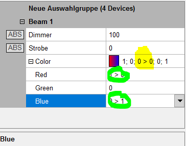

  • Ok und noch einen Fehler habe ich beim Fanning entdeckt:
    Hat man im Programmer mal ein Fanning z.B. R: 1>0 gemacht(Enter) kann man danach nicht mehr ohne Clear Programmer auf z.B. #, <> etc. als Vorzeichen wechseln. Soll das so?
    Ergo:
  • Hat man im Programmer mal ein Fanning z.B. R: 1>0 gemacht(Enter) kann man danach nicht mehr ohne Clear Programmer auf z.B. #, <> etc. als
    änderung der Fanning ist oben im Gelb makierten bereich möglich. Bei rot und Blau geht es nicht, weil man nicht beide gleichzeiig ändern kann. Deswegen springt er automatisch zurück
