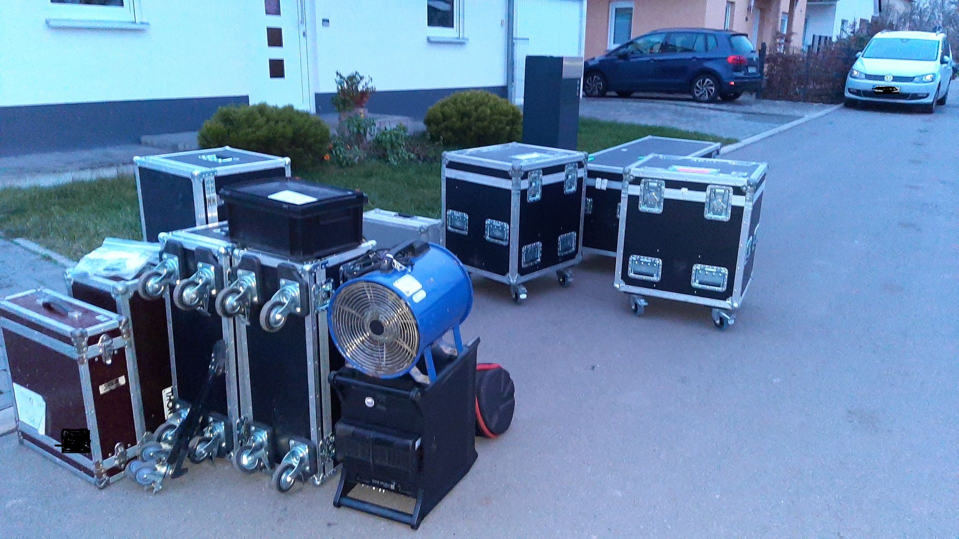

  • JPK Gerne.
    Licht
    16x Litecraft BX.7 LED Outdoor Akku
    6x A.leda B-EYE K10
    2x Look Cobra 3.1
    1x 32A Strom VT
    Ton
    1x HK Lucas Nano
    Gesteuert ist alles über Hog 4 PC die Audio Files habe mit Reaper Abgespielt, dort wurde auch der Timecode für die Hog erzeugt. Der Timecode wurde per Midi in Hog eingespielt.
    Aufbau ging 16.30 Uhr los und war gegen 20 Uhr erledigt. Abbau war ab 1 Uhr Nachts, gegen 2:30 war alles wieder im Sprinter.
    Ein Wort zu den Litecraft BX.7 eigentlich halten die 8 Stunden ohne Probleme durch, durch die kälte musste ich sie am ende trotzdem mit Strom Versorgen. Das DMX wurde per Funk gesendet was leider bei schnelleren Sachen nicht 100% funktioniert hat.
    Die beiden Nebelmaschinen haben ordentlich dampf gemacht, nächstes Jahr Versuche ich ein Hazer das sieht meiner Meinung nach besser aus.
    Meine Nachbarn waren begeistern grade die kleinen Kinder. Ich überlege ob ich dieses Jahr auch wieder eine Lichtshow zu Silvester mache, nur noch größer.
    Stromverbrauch für 6 Stunden spaß, knappe 70kWh. (Mein Heizlüfter fürs Gartenhaus mit einberechnet dort stand die ganze Technik.)
    Am meisten ärgert mich nur die schlechte Qualität der Videoaufnahmen, es war eigentlich eine Schweine teure Panasonic TV Kamera.
