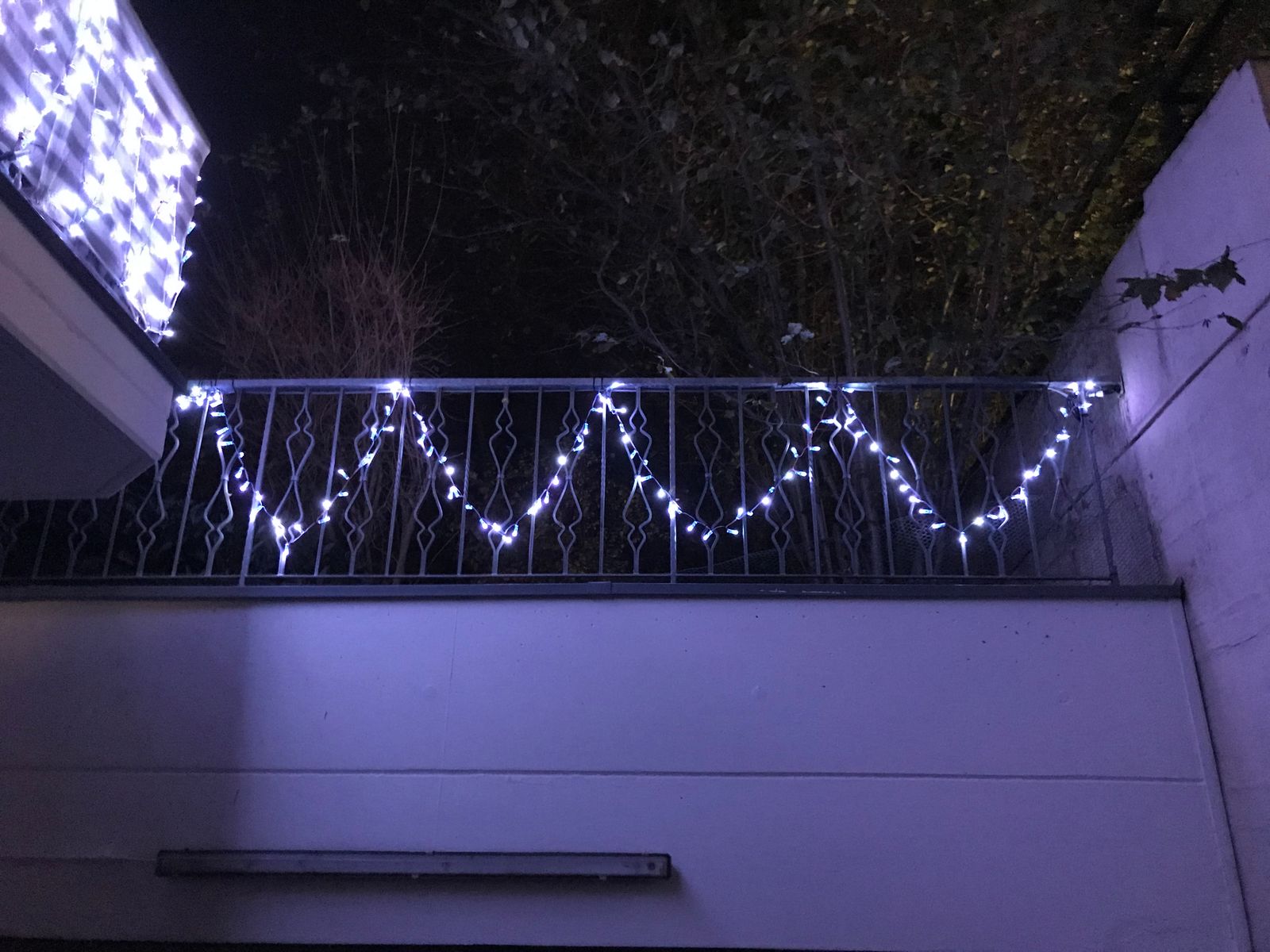

    Da ich bereits seit längerer Zeit damit geliebäugelt habe eine Lichtshow mit Adressierbaren RGB LEDs umzusetzen war mir sofort klar, dass ein Großteil der Beleuchtung aus diesen bestehen sollte.
    Um mich von der „klassischen“ Pixel-Lichtshow aus Amerika abzusetzen, bestand mein Layout nicht aus Stromlinienförmigen Linien und Flächen an der Fassade oder an „Props“ (LED Matrix aus 2D Pappfiguren), sondern aus chaotisch angeordneten LEDs an der Brüstung und der Wand.
    Die Beleuchtung an der Balkonbrüstung besteht aus 10 „Pixelketten“ mit je 50 WS2811 RGB LEDs (5V). Zusätzlich dazu kommen noch mal 2 Pixelketten am Geländer auf der rechten Seite.
    Um eine saubere Farbdarstellung zu erhalten, habe ich immer nach 2 Pixelketten, sowie am Anfang und am Ende die 5V Spannung neu eingespeist.
    Des weiteren befindet sich oberhalb der Fenster eine „Eisregen-Lichterkette“, bestehend aus ca. 150 WS2811 5V Pixeln.
    Diese Lichterkette musste ich selber bauen, es gibt diese zwar fertig, aber zu dem Zeitpunkt wusste ich nicht wo man diese zu vertretbaren preisen kaufen kann.

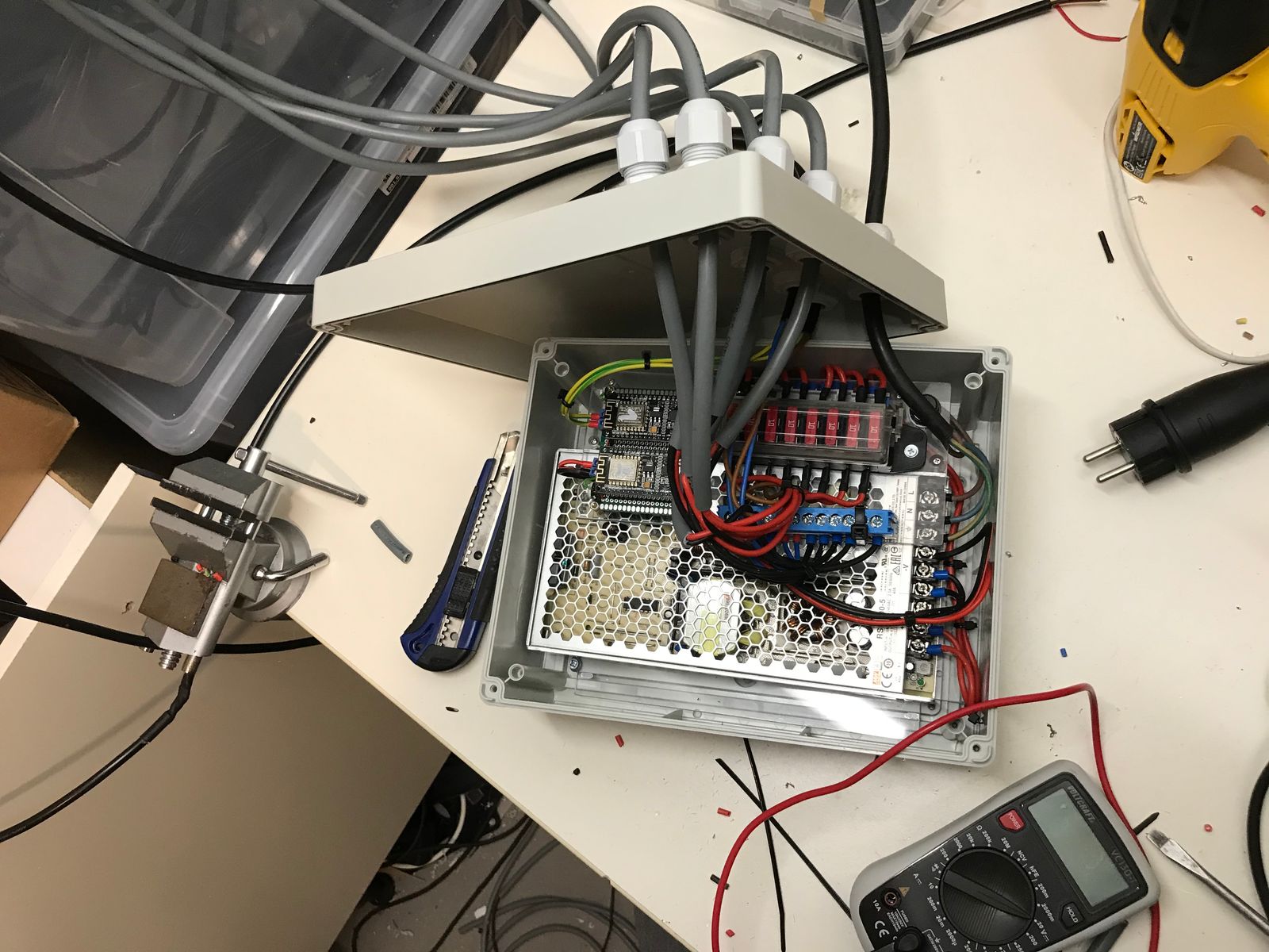

    Meine Steuerung für die Pixelketten besteht daher aus 2 ESP8266 Node MCU, einem 40A 5V Netzteil und einem Haufen Sicherungen.
    Um das system einfach auf- und abzubauen ist alles Steckfertig mit Xconnect Steckverbindern und T-Stücken (Zur Spannungseinspeisung) ausgeführt.
    Alles zusammen ist Spritzwassergeschützt und einem Abzeigkasten verbaut.

    Das auf dem Bild 2. sichtbare Stativ mit den Seifenblasenmaschinen Stand nur am 31.12.2020 dort und war Teil der Silverster-Show.
