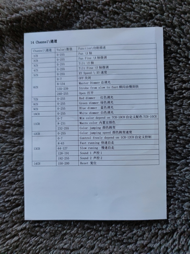

Display More<?xml version="1.0" encoding="utf-8"?> <device image="IMG-000273.png" type="DMXDevice" dmxaddresscount="14" dmxcversion="3.1.2" ddfversion="1.2"> <information> <ddf-library-id>783</ddf-library-id> <model>Moving Head</model> <vendor>Uking</vendor> <author>Blumfeld</author> <mode>14-Channel</mode> </information> <functions> <position> <pan dmxchannel="0" finedmxchannel="1"> <range range="540" /> </pan> <tilt dmxchannel="2" finedmxchannel="3"> <range range="270" /> </tilt> </position> <ptspeed dmxchannel="4"> <range type="linear" mindmx="0" maxdmx="255" minval="0" maxval="100" /> </ptspeed> <dimmer dmxchannel="5" /> <range type="linear" mindmx="8" maxdmx="134" minval="0" maxval="100" /> </dimmer> <rgb> <red dmxchannel="6" /> <green dmxchannel="7" /> <blue dmxchannel="8" /> </rgb> -

Der Anfang sieht in der Tat gar nicht mal so schlecht aus. Weswegen DMXControl 3 noch meckert: das DDF hat keinen Abschluss. Es fehlt ein
wie du zum Beispiel in den Tutorials zu einem einfachen LED-Scheinwerfer oder einem Moving-Head sehen kannst.
Darüber hinaus hast du beim Dimmer ein / zu viel. Mit
hättest den Dimmer bereits vollständig in der Standardvariante definiert, wo bei DMX-Wert 0 das Gerät aus ist und bei DMX-Wert 255 die Helligkeit bei 100% liegt. Das
ist übrigens die Kurzform von
Da die Dimmerfunktion, wie du richtig gesehen hast, auf einem Teilbereich des DMX-Kanals 5 liegt, muss aber nun wie gesagt das / entfallen, damit die untergeordneten Tags richtig berücksichtigt werden. Folglich muss es also heißen:
XML<dimmer dmxchannel="5" > <range type="linear" mindmx="8" maxdmx="134" minval="0" maxval="100" /> </dimmer>Dass die Strobefunktion auf einem anderen Teilbereich des DMX-Kanals 5 liegt, stört nicht. Das sieht wie folgt aus:
XML<strobe dmxchannel="5"> <step type="open" mindmx="8" maxdmx="134" /> <range type="linear" mindmx="135" maxdmx="239" minval="1" maxval="12" /> </strobe>Eventuell musst du für einen step mit dem Attribut-Wert open ggf. einen anderen Wertebereich nehmen, wie 0 bis 7 oder 240 bis 255. Hier habe ich nicht im Kopf, wie DMXControl 3 an dieser Stelle arbeitet.
Probiere es einfach mal aus und melde dich bei weiteren Fragen.

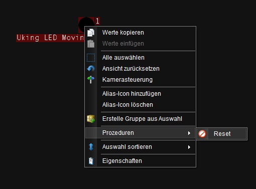

Hey,
ich habe das DDF mal überarbeitet, teste es gerne mal, wenn alles passt am besten in die DDF-Library hochladen
Den Reset findest du mit einem Rechtsklick auf den Scheinwerfer:
PS: Am besten nicht mit dem DDF-Creator öffnen, der zerschießt neuere Funktionen wie das Weiß gerne mal
Schöne Grüße Lightbeamer
Oh, danke schön.
Ja funktioniert alles, auch schön mit dem Reset.
Aber da schreib´ mal deinen Namen rein und lade das hoch, das wäre mir jetzt peinlich.

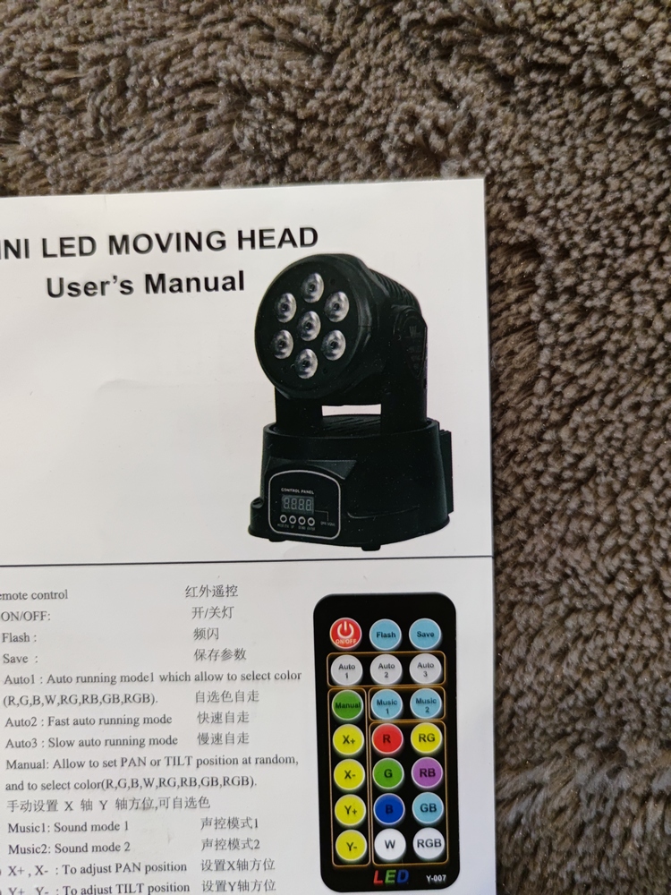

Hey, freut mich das es funktioniert
Kannst du mir bitte die genaue Bezeichnung des Movingheads und eventuell die Leistungsdaten (den Strombedarf, steht sicher in der Anleitung) mitteilen?
Dann lade ich es hoch
Habs hochgeladen.
Sollte mal jemand die Anleitung suchen wird er bei der Herstellerseite (U'King) fündig. Der Head wird unter vielen Namen vertrieben, hab jetzt die Bezeichnung des Herstellers genommen.
