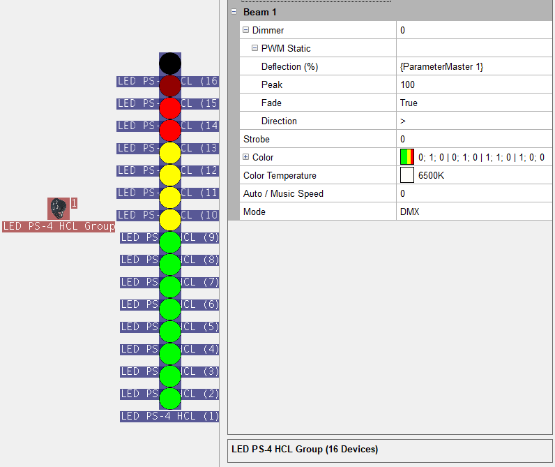

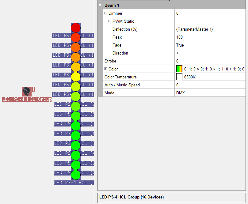

  • Ach ja, und wo ich gerade dabei bin, auch noch zwei Bilder für die Einstellungen zur klassischen Pegelanzeige (dann kannst du das morgen auch mal ausprobieren :)):
    Das erste Bild ist mit einer harten Trennung zwischen den Bereichen, das andere mit einer weichen Trennung.

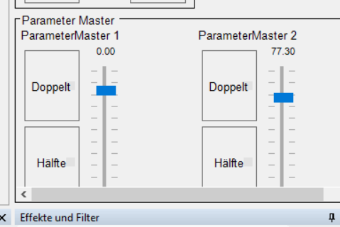

  • Ach du Schreck, jetzt habe ich den Parametermaster zerstört !
    Ich kann an dem Regler schieben und das geht auch, aber die Anzeige bleibt auf 0,0 stehen. Wo ist hier der Fehler ?
    Ich habe schon meine letzten Schritte rückgängig gemacht und das System neu gestartet aber es hilft nichts. In einer anderen Projektoberfläche gehts.
    Gibts hier einen Trick wieder ich das wieder auf Volumen 100 bekomme. ( Beim Parametermaster 2 gehts und da sehe ich auch den Unterschied )

    kann es sein, dass du sein Maximum auf 0 gesetzt hast? Probiere mal, das Master-Fenster zu öffnen, dort dann den entsprechenden Parametermaster zu suchen und dann dort ein paar mal auf "Double" zu klicken. Dadurch verdoppelst du einerseits den aktuellen Wert des Parametermasters und andererseits auch das Maximum. Wenn das nicht geht, probiere es einmal mit der Learn-Funktion (der Learn Button). Damit solltest du eine Geschwindigkeit tappen können. Vielleicht hilft ja eines von beidem.
  • Hallo, vor lauter Aufregung habe ich alles auf den Parametermaster 2 umgestellt. Somit hat die Nr. 1 keine Verknüpfung mehr. Ich bin mir auch nicht mehr ganz sicher was ich gemacht hatte damit das Teil nicht mehr funktioniert. Aber auch nach Löschen der letzten Cuelisten und auch das ganze Verbindungsset im Graphen will der Regler nicht mehr.
    Wenn ich eine anderes oder neues Projekt öffne gehts.
    Kann ich den Parametermaster 1 ganz löschen und neu installieren ?
    Da ich jetzt alles auf die 2 umgestellt habe läuft es, aber ich wüste schon gern was ich falsch gemacht habe bzw. wie es wieder funktioniert.
