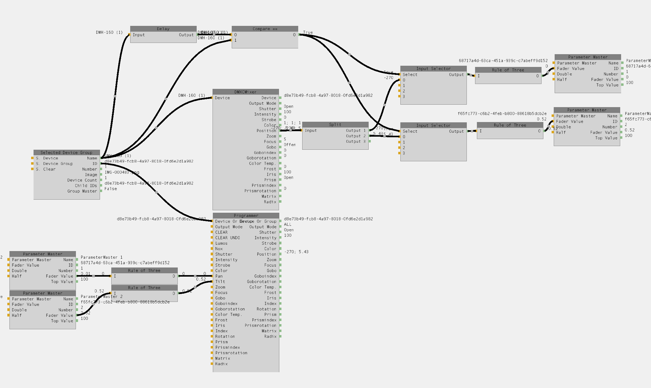

    das geht, ist aber zugegebenermaßen etwas hässlicher :D (siehe Bild)
    Mit der Selected Device Group hole ich mir das ausgewählte Gerät. Über das Delay und den Compare Node oben schaue ich, ob es eine Änderung der Gertäteauswahl gab (das Delay habe ich auf 100ms gesetzt). Da das Delay die Werteübergabe verzögert, ändert sich der Eingang 1 des Compare-Nodes sofort, der des Eingangs 0 erst nach 100ms. Dadurch bekomme ich kurzzeitig ein "False" beim Compare-Node heraus. Dadurch lassen die beiden Input Selectoren die Werte für Pan und Tilt (die ich vorher mit dem Split-Node aufgeteilt habe) an die ParameterMaster weiter. Das geht, weil False auch 0 und True 1 entspricht. Wenn man das ganz sauber machen möchte, kann man hier noch jeweils Binary Switcher dazwischen hängen. Durch diese Verschaltung werden beim Wechsel die ParameterMaster korrekt auf die neuen Werte gesetzt. Allerdings eben nur beim Wechsel, sonst nicht. Wenn ich jetzt einen ParameterMaster verändere, bleibt der andere bestehen und dessen Wert dient als Input für den Programmer-Node. Die ParameterMaster dienen hier als "Zwischenspeicher" für die Werte. Du müsstest also nur noch in einem anderen Connectionset deinen MIDI-Input auf den jeweiligen ParameterMaster mappen. Etwas hässlich ist diese Lösung, weil ich den Split-Node etwas zweckentfremde. Dieser ist nämlich eigentlich für RGB-Werte vorgesehen. Da aber Color- und Position-Werte die gleiche Syntax aufweisen (mit dem einzigen Unterschied, dass es bei der Color 3 Komponenten gibt, bei der Position nur 2), funktioniert das.

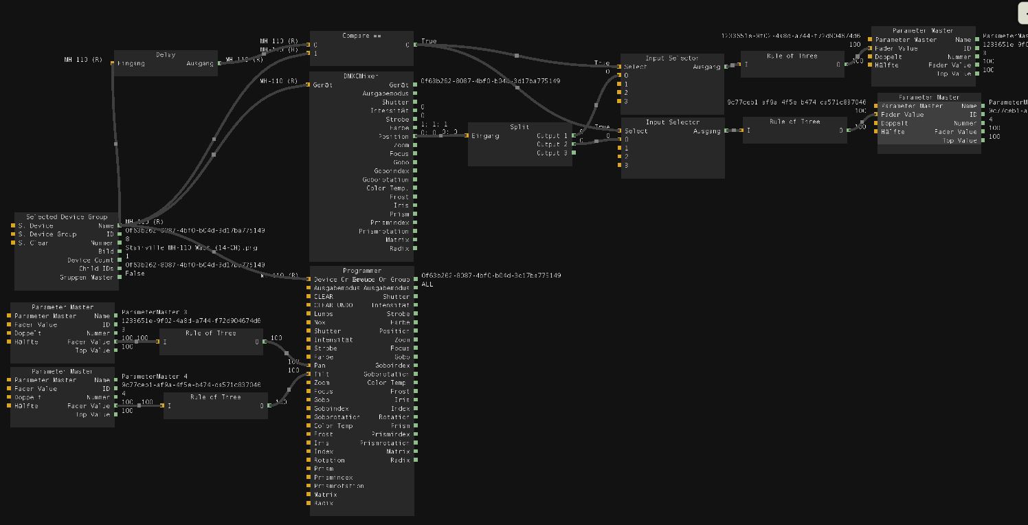

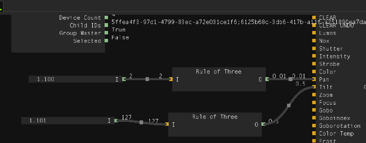

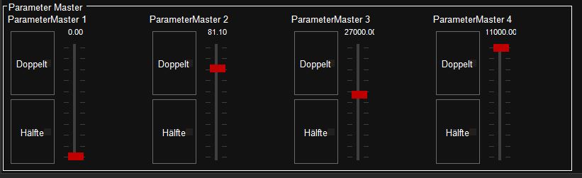

  • Also ich habe das ganze jetzt gerade mal nachgebaut. Bei mir zeigt sich leider immer noch nicht der gwünschte Effekt. Bislang ist auch noch keine MIDI-Zuweisung drauf.
    Sobald ich nun allerdings das Gerät wechsel, werden Parameter gesetzt, aber nicht richtig. Entsprechend bewegt sich der Head direkt beim auswählen schon in eine komplett andere Position.
    Ist etwas schwierig zu beschreiben. Zudem wundert mich die Werteangabe bei den ParameterMastern. (3 & 4 sind PAN und TILT)
    Im Anhang dazu einmal zwei Screenshots. Vielleicht hilft das ja schon.
