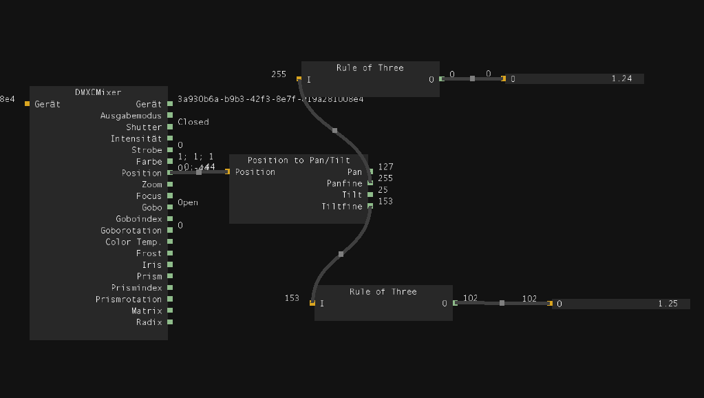

  • Ok die Idee hatte ich auch schon. Geht aber noch etwas einfacher:
    Im DMXCMixer wird das Gerät ausgewählt, Rule of Three invertiert die Werte und gibt die auf die entsprechenden Werte aus.
    Hinten die DMX Kanäle einfach durch die richtigen Fine Channels ersetzen.
    Wichtig ist, dass im DDF der Fine Channel für Pan/Tilt frei gelassen wird.

  • Hallo Community,
    vielen Dank für die Tipps! Ich habe das mit Rule Of Three probiert: DMXFine-Kanal im DDF frei gelassen und den invertierten DMX-Wert auf den entsprechenden Ausgang geschickt. Ich musste dann feststellen, dass der "Sprung" des Tilt-Kanals nicht erfolgte, wenn der Fine-Kanal von 255 auf 0 (bzw. umgekehrt) wechselt, sondern etwa bei DMX-Wert 30.. Ließ auf ein Timing-Problem bzw. Latenz der Berechnung schließen. Danach hatte ich probiert, im DDF den Tit-Kanal auf einen ungenutzten Kanal zu legen und beide Werte über das Input Assignment und Rule of Three zu schicken, (Fine invertiert, Grob nicht), damit die Rechenzeiten identsich sind, was dann auch funktioniert hat.
    Leider ruckelte der MovingHead noch immer, was zu einer neuen Erkenntnis geführt hat: Offenbar muss für dieses Gerät der Wert des Tilt-Channels um 1 weiter geschaltet werden, wenn der TiltFineChannel in Mittelstellung (127) ist, und nicht bei 0 bzw. 255.. :-/
    Nun meine neue Frage: Kann man das im DDF bereits festlegen, oder muss ich hier auch ein Workaround mit Nodes im InputAssignment basteln?

  • Hello again! :)
    Hehe, ja, so wie ihr es beschrieben habt, war meine Vermutung.. Allerdings hatte ich heute noch eine andere Idee, warum es immer ruckelt, wie man es dreht und wendet: Ich wollte herausfinden, ob möglicherweise die geräteinterne Ansteuerung gar nicht 16bit auflöst, sondern evtl nur 15 oder 14 bit.. und siehe da: Wenn ich den DMXFINEchannel auf den Wertebereich 0-63 begrenze, fahren die Dinger sanft und lautlos, wie sie sollen.. Das muss man erst mal erraten, wenn einem das nichtmal der Hersteller sagen kann :D
    Bei den Geräten handelt es sich um chinesiche RGBWAUV-MovingLights des Herstellers SHEHDS, Kostenpunkt: € 65,- /Stück, das Beste vom Besten also.. :) Rücksenden wollte ich sie nicht, weil ich schon die Lüfter gegen Leisere getauscht hatte und die Teile nur für ein Laientheater ohne Budget brauche. Ich wollte ja nur erreichen, dass sie im Autoprepare möglichst lautlos auf Position fahren, denn bei 8bit ansteuerung hat man die Steps fiepen gehört.
    Bin jetzt vollends glücklich und habe auch viel über DMXControl gelernt.. Danke nochmal, dass ihr euch so auf das Problem eingelassen habt! <3
