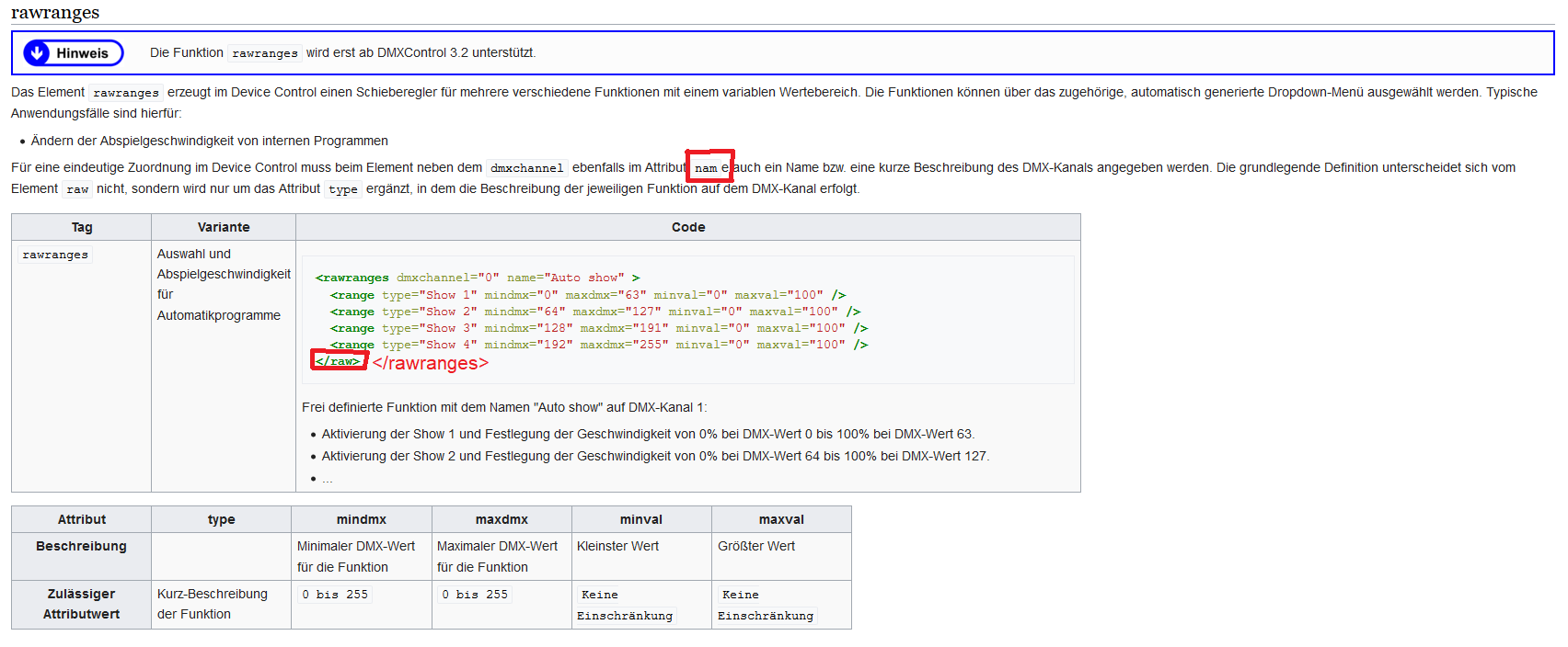

  • Dank HAL unterstützen fast alle Funktionen 32 bit. Ausnahmen sind Shutter, Goboräder und Farbräder. Aber alles was Numerisch ist sollte 32 bit unterstützen. Bei besagten Ausnahmen macht es schlichtweg keinen Sinn.

  • Es funktioniert, Danke :)
    ich habe mir nur Gedanken gemacht, da ich ja einen min/max DMX-Bereich angeben muss und bei 16Bit ja schließlich mehr als 256 Möglichkeiten da sind. Es funktioniert aber einfach so :D von daher bin ich zufrieden!:)
    So hab ich es jetzt gelöst (falls jemand auch so ein Problem haben sollte):
    <raw dmxchannel="3" finedmxchannel="4" name="Size X">
    <range type="linear" mindmx="0" maxdmx="255" maxval="100" minval="-100" />
    </raw>
