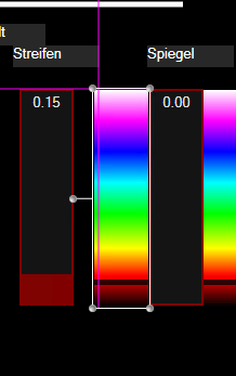

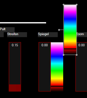

    Leider funktioniert das mit dem einrasten an den Hilfslinien nicht korrekt, dh. das Element springt an einen ganz anderen Ort. Da wurde wahrscheinlich die Drehung noch nicht berücksichtigt:
    Hier habe ich die Maustaste noch gedrückt, da werden die Hilfslinien angezeigt:
    Da kommt es aus, wenn man die Maustaste losläßt:

  • Hallo Axel!
    Das ist so in der Tat bekannt. Wir haben uns aber entschieden, die Drehung in der Form drin zu lassen, weil der Mehrwert doch einiges größer ist.
    Wenn du die Controls genau positionieren möchtest, kannst du dies übrigens auch mit den Pfeiltasten machen.
