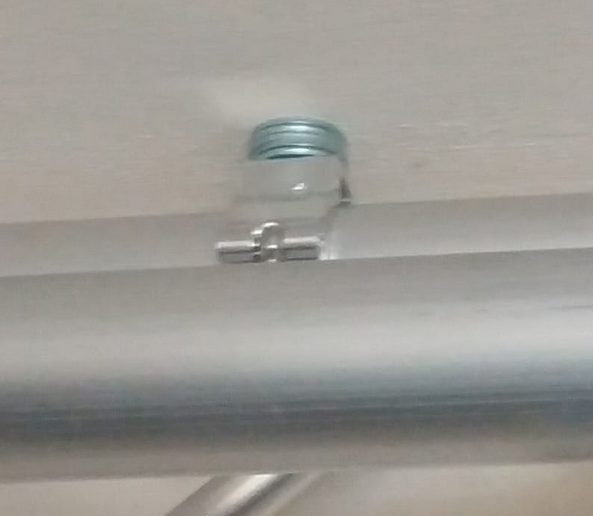

    wir wollen einen Partyraum ausstatten, da wäre eine 2p-Truss an der Wand und an der Decke ganz nett. (Wand und Decke sind aus Beton, Befestigung mit Spreizdübeln)
    Kann ich die Halfcoupler direkt an Mauerwerk schrauben oder gibt's da bessere Möglichkeiten?
    (bei den großen online-Anbietern konnte ich keine explizite Lösung dafür finden)

  • Bitte hier nur auf ein paar Punkte aufpassen - insbesondere, falls der Partyraum auch vermietet werden soll, dann seid ihr besonders haftbar:

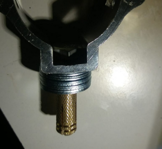

    * Plastikdübel erfüllen u.U. nicht die Brandschutzanforderungen, im Brandfall können diese schmelzen (die Metallteile leiten die Wärme in den Dübel ein).
    * die im Bild gezeigte Befestigungsmöglichkeit kann kaum Querlasten aufnehmen - diese wirken hier mit Hebel direkt auf den Einschraubpunkt der Schraube, und können zum Brechen führen
    Halfcoupler können dann begrenzt Querlasten aufnehmen, wenn sie kraftschlüssig verbunden sind (also aufliegen) - dann wird die Querlast über die Kontaktfläche (und nicht über die Schraube) abgeführt.
    Tendentiell würde ich eher Bolzenanker wie z.B. https://www.fischer.de/de-de/produkte…43401-fbz-10-10 empfehlen. Hier hast du (bei fachgerechter Montage mit vorgeschriebenem Drehmoment) Angaben über zulässige Zug- und Querlasten, die hier eingeleitet werden dürfen. Gibt's in jedem gut sortierten Baumarkt.
    Falls die Truss in Greifhöhe angebracht wird: Beachte bitte auch den Fall, dass sich wer (im Suff?) mal an die Traverse hinhängt.

    Ich hab beruflich mit Hilti-Befestigungen zu tun, das gewählte Model hat in Zug- und Querkraft jeweils über 10kN, das an 6 Stellen angebracht, reisast man net so schnell ab
  • Ich bin leider keine gelernte Fachkraft für Veranstaltungstechnik; ich vermute aber dass bei der Befestigung mit Halfcouplern eine zusätzliche Fallsicherung mit Safetys (Stahlseilen) vorhanden sein muss. Aber auch das liese sich ja recht einfach mit Schlagösen von Hilti lösen.
    Kann aber natürlich auch sein dass, wenn man statt der Flügelmuttern normale Muttern nimmt und die bestenfalls noch kontert man darauf verzichten kann.
    Wäre intressant hier was von einem gelernten Fachmann zu hören :)
    Ich kann da nur aus der "normalen" Arbeitssicherheit sprechen:
    Grundsätzlich gilt: Sobald jemand Werkzeug braucht - und ich glaube nicht, dass jemand ordentlich gekonnterte Muttern von Hand lösen kann - liegt Vorsatz vor.
    Wenn man es ganz ganz sicher an dieser Stelle machen möchte dann kontern und mit Loctite verkleben.
    Jetzt muss der Fachmann nur noch sagen, ob man in diesem Fall auf eine zweite Sicherung verzichten darf.
    und wie schon angemerkt, sollte der Halfcoupler bündig anliegen...
    Habe ausreichend Material für den Teich in dem ich fische. :D Mehr über mich unter https://forum.dmxcontrol-projects.org/www.drw-disco.de 8)
    Alles wird gut! Man muss nur fest dran glauben und Geduld haben, wobei letzteres in der heutigen Zeit das größte Problem darstellt. :argh: :argh: :argh:

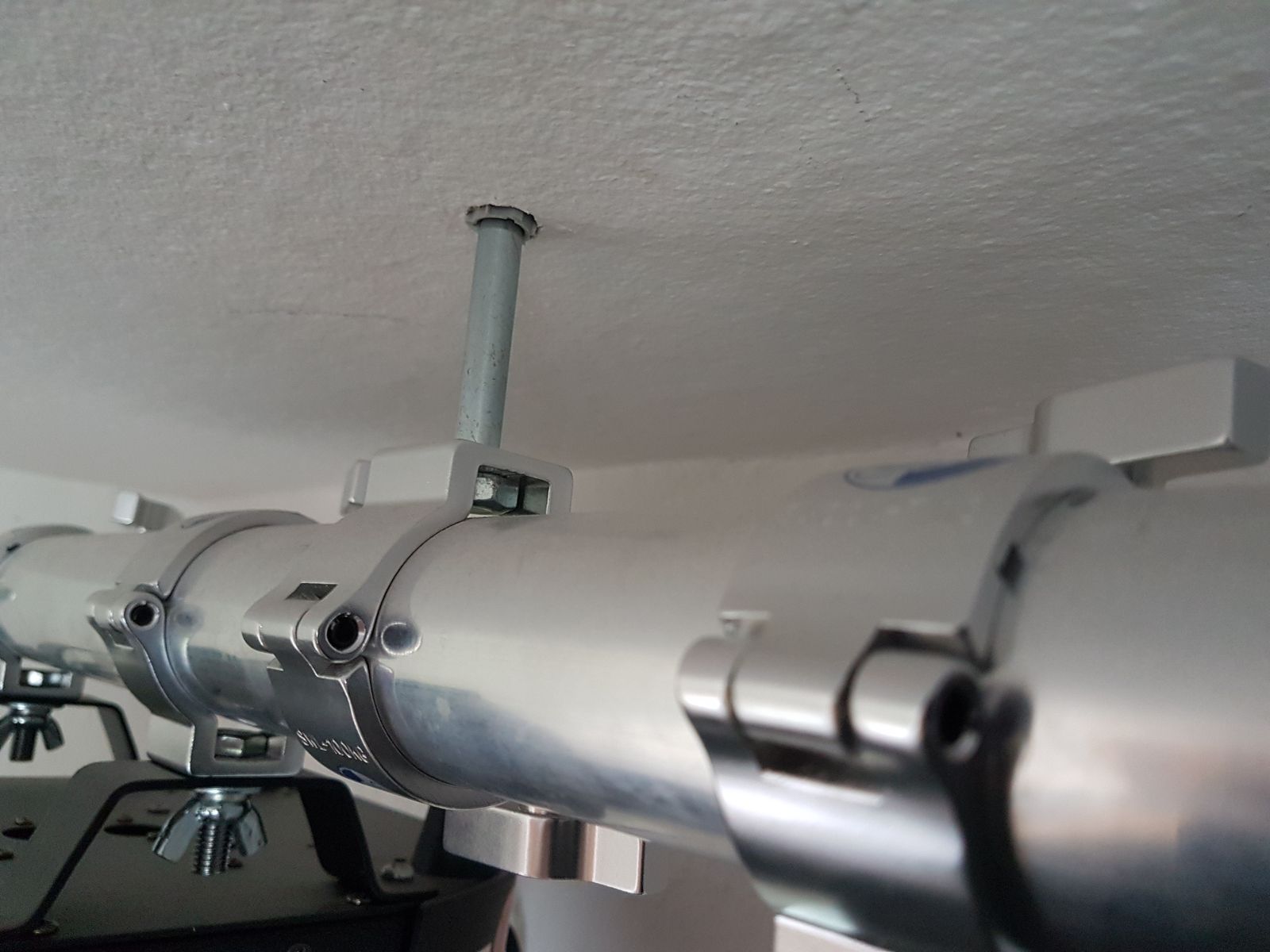

  • Also ich hänge mir auch gerade etwas F33 unter die Decke. Als Dübel habe ich Messing Speizdübel von Tox verwendet. In Beton haben die laut angaben 160kg. Ich habe mir passende Gewindestangen auf meine Gewünschte länge geschnitten und mit gekonterten Muttern eingedreht. Nach dem ich die Muttern wieder entfernt habe, nutze ich Unterlegscheiben mit einem Durchmesser von 30 mm und 10er loch um etwas abstand von der Decke zu haben und der Halfcoupler trotzdem fest anliegt. Durch eine Mutter die sich durch drehen des Haflcoplers fest zieht und der Copler komplett anliegt. Sieht dann so aus
    ich vermute mal das ich so genügend Tragkraft habe.
    hier noch mal mit einer Schraube nachgebildet. Dort wo jetzt der Sechskantkopf von der Schraube ist, ist bei mir eine Mutter. Um die Mutter zu lösen muß man erst die Traverse aushängen damit man den Halfcopler drehen kann.

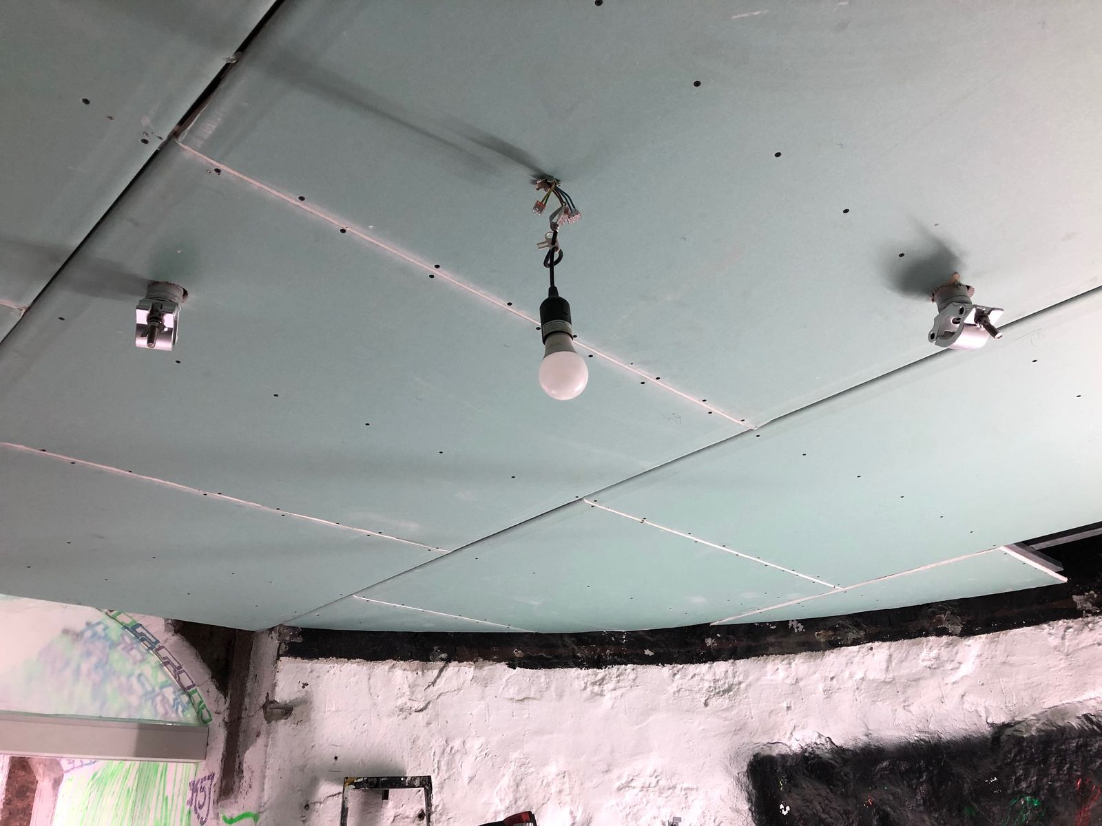

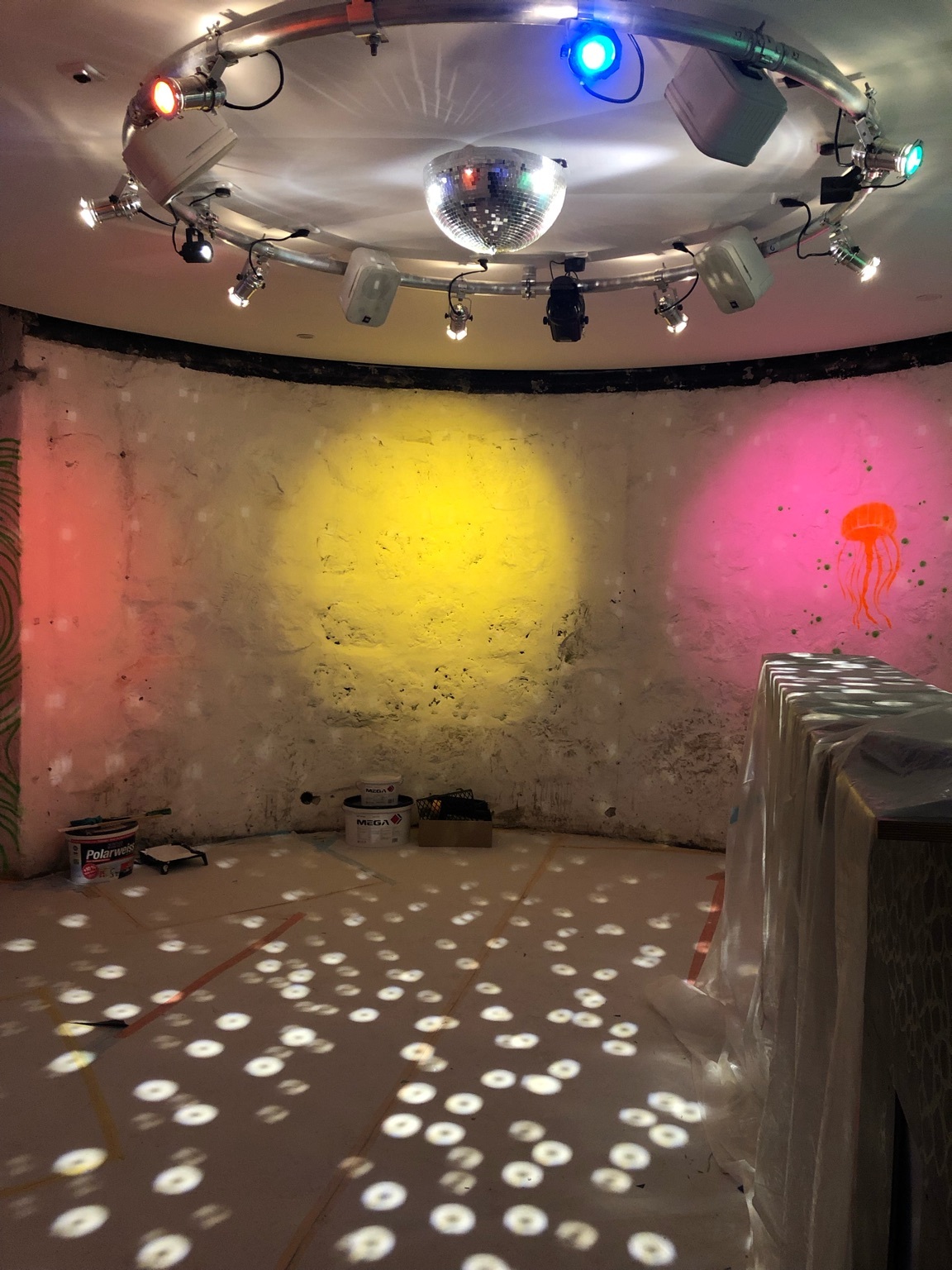

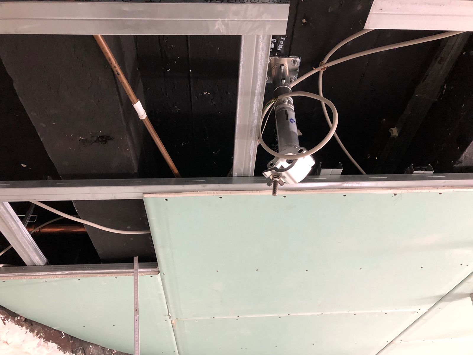

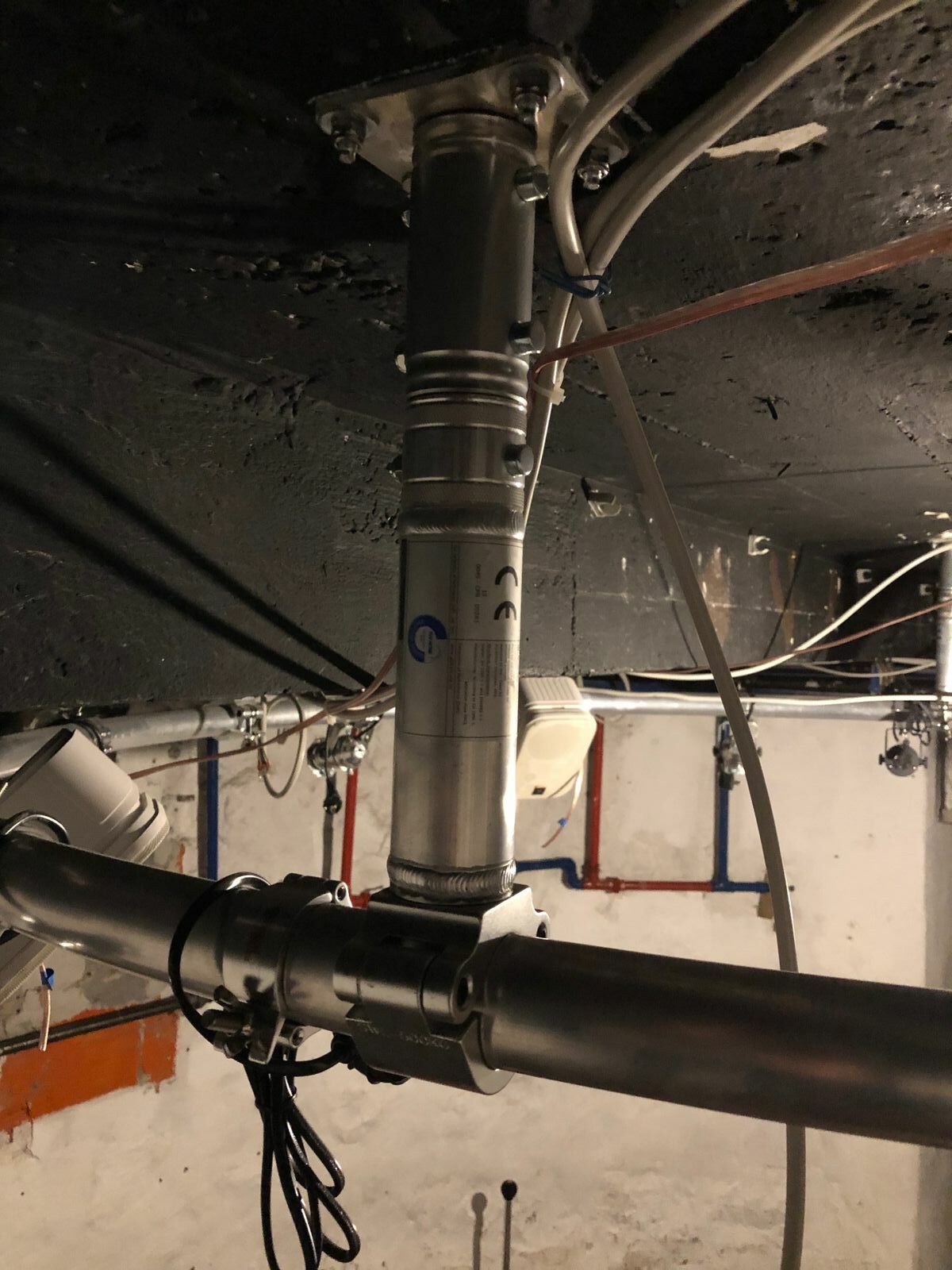

  • Für einen privaten Partyraum von einem Jugendtreff habe ich sowas Anfang 2019 geplant und gebaut. Es ist ein runder Partyraum ca 5 m Durchmesser. Die Decke sollte mit Gipskartonplatten abgehangen werden. Ich habe für die Licht und Tontechnik Festeinbau eine Ein Punkt Traverse gewählt, ebenfalls rund, bestehend aus 4 Teilen, 200 cm Durchmesser. Die 4 Befestigungspunkte verschwinden unter der abgehangenen Decke sowie die Verkabelung Strom/Signal. Ich habe die Aufhängungen von der Länge her so gewählt das die Truss möglichst nah an der abgehängten Decke montiert ist, damit die Technik nicht direkt in Griffweite ist, zumindest müsste man hochspringen. Theoretisch wäre es möglich, dass Jugendliche sich an die Truss hängen, was bescheuert ist, aber nicht unmöglich. Diese dynamische Last sollte und musste die Konstruktion auf jeden Fall aushalten. Ich habe die Materialien so ausgewählt dass alle Bauteile rechnerisch mindestens das Doppelte vom angenommenen Gewicht her aushalten würden. Für die Verschraubung der Befestigungsplatten an die Betondecke habe ich Fischer Bolzenankerschrauben benutzt. Für die gibt es Tabellen, welche Feuerwiderstandsklassen die haben. Der Kraftschluss in der Decke hat bei allen 16 Ankerdübeln ohne Probleme funktioniert, sodass die auftretenden Lasten aufgenommen werden konnten.
    4x Duratruss DT 30/40 Grundplatten für die Befestigung an d Betondecke inkl Halbkonus
    4x Global Truss Spacer 105mm
    Je 2x Distanzstücke 4 / 5 cm Ausgleich schiefe Decke Global Truss
    4x Global Truss Clamp Coupler
    Kreis Traverse 1Punkt 90 grad F31 50mm, Wandstärke 2mm, für 2 m Durchmesser: Global Truss - Die Traverse wurde selbstverständluch auch geerdet!
    14x Global Truss half coupler 100kg 50mm
    -sämtliche Flügelmuttern aller Coupler, auch die der Geräte, wurden von mir durch selbstsichernde Muttern ausgetauscht.
    -Der Elektriker hat nach Plan an jedem Gerät normale Unterputzsteckdosen montiert, sodass die Verkabelung möglichst sauber aussieht und kurze Kabelwege direkt am Gerät möglich sind, ohne Verlängerungskabel und Mehrfachdosen.
    -Für die Lautsprecher wurden ebenfalls normale Unterputzdosen eingebaut. Diese habe ich vorher umgebaut auf Neutrik Speakon Anschluss.
    -DMX Verkabelung und HDMI und Netzwerk für Licht/Beamer ist nicht vorgesehen, habe aber trotzdem bei den Bauarbeiten alles mit reingelegt, sodass man das später am gewünschten Punkt nachrüsten könnte.
